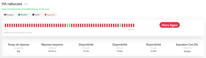

Cloud Nabu Casa - Taux de disponibilité
J’ai basculé sur HA depuis 1 moi environ
j’utilise le cloud nabu casa

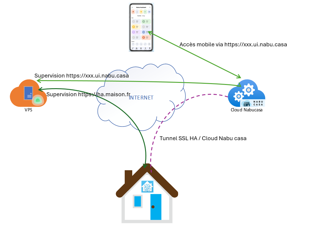

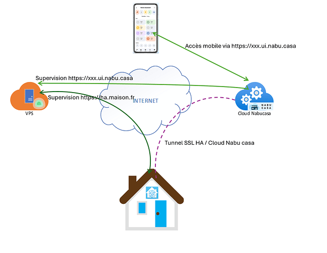

Ain de tester je laisse aussi pour l’instant ouvert mon accès direct depuis internet derriere un reverse proxy.
Cela me permet de comparer les 2 type d’accès sur 2 entrées DNS
Je supervise tous mes services publiés depuis un VPS externe avec uptime Kuma

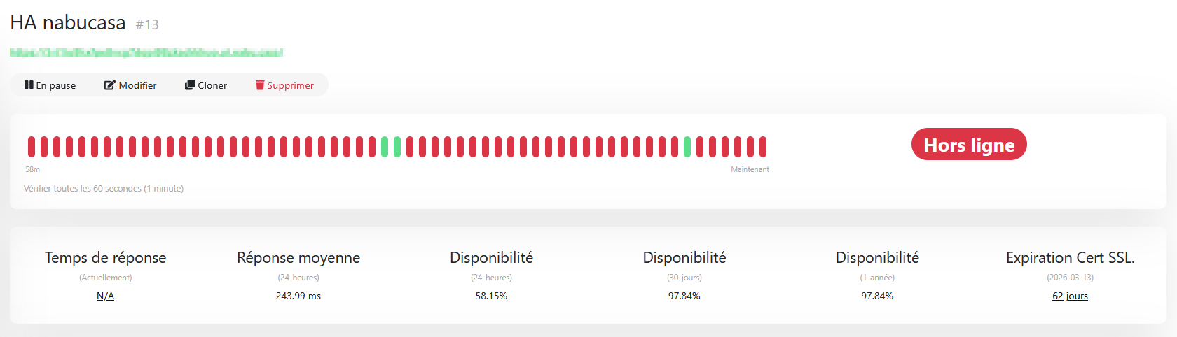

je suis très étonné du taux de dispo du cloud.
par rapport à l’accès direct
particulièrement depuis ce matin
Je suis très étonné du taux de dispo de Nabu casa

Mais je suis quasi sur qu’aujourd’hui il y a un problème
J’ai plein de lenteurs depuis l’appli en passant par la cloud
Et dès que je bascule sur mon reverse en IP publique en direct ça fly

j’accuse pas pour l’instant je constate
j’avais quelques alertes de temps en temps via le cloud mais rien à voir avec ce matin !
là c’est la cata

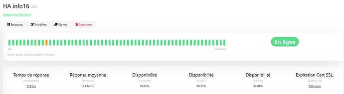

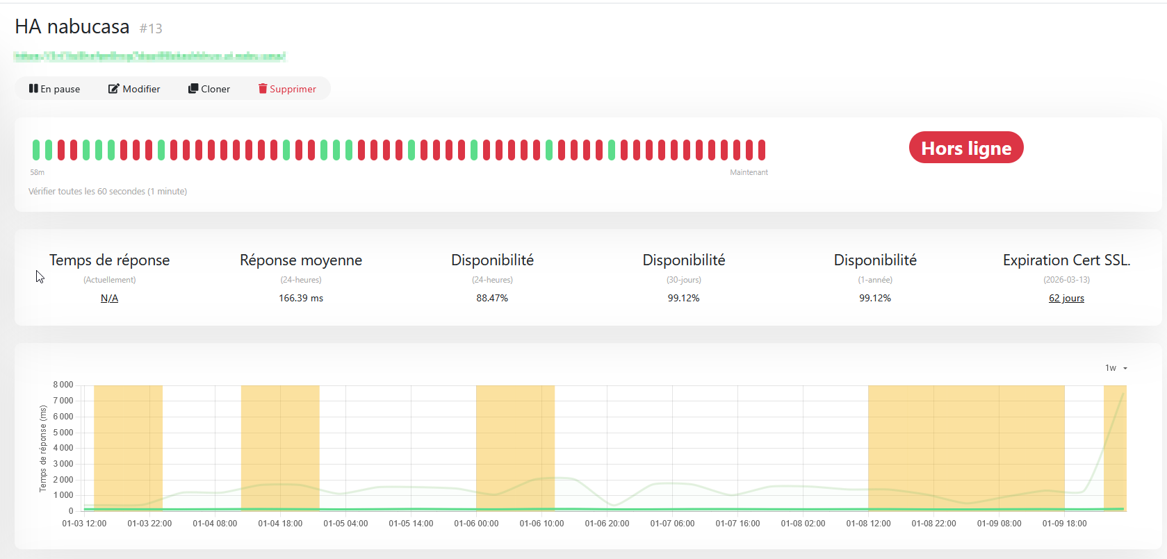

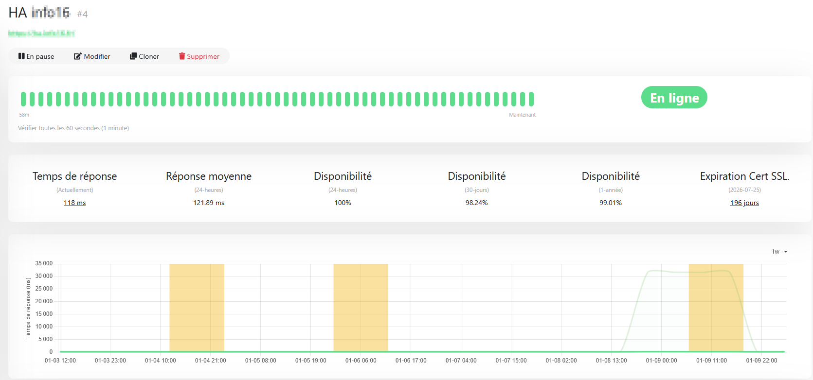

le premier c’est HA en direct sur mon ip Publique via un Reverse proxy NPM
le deuxième c’est HA via le cloud nabu casa
Même monitoring sur les 2 sondes depuis le même endroit (un VPS Ionos)

Il se passe pas mal de chose entre HA et nabu casa sur leur tunnel..
Peut etre que mon HA rame sur le tunnel..

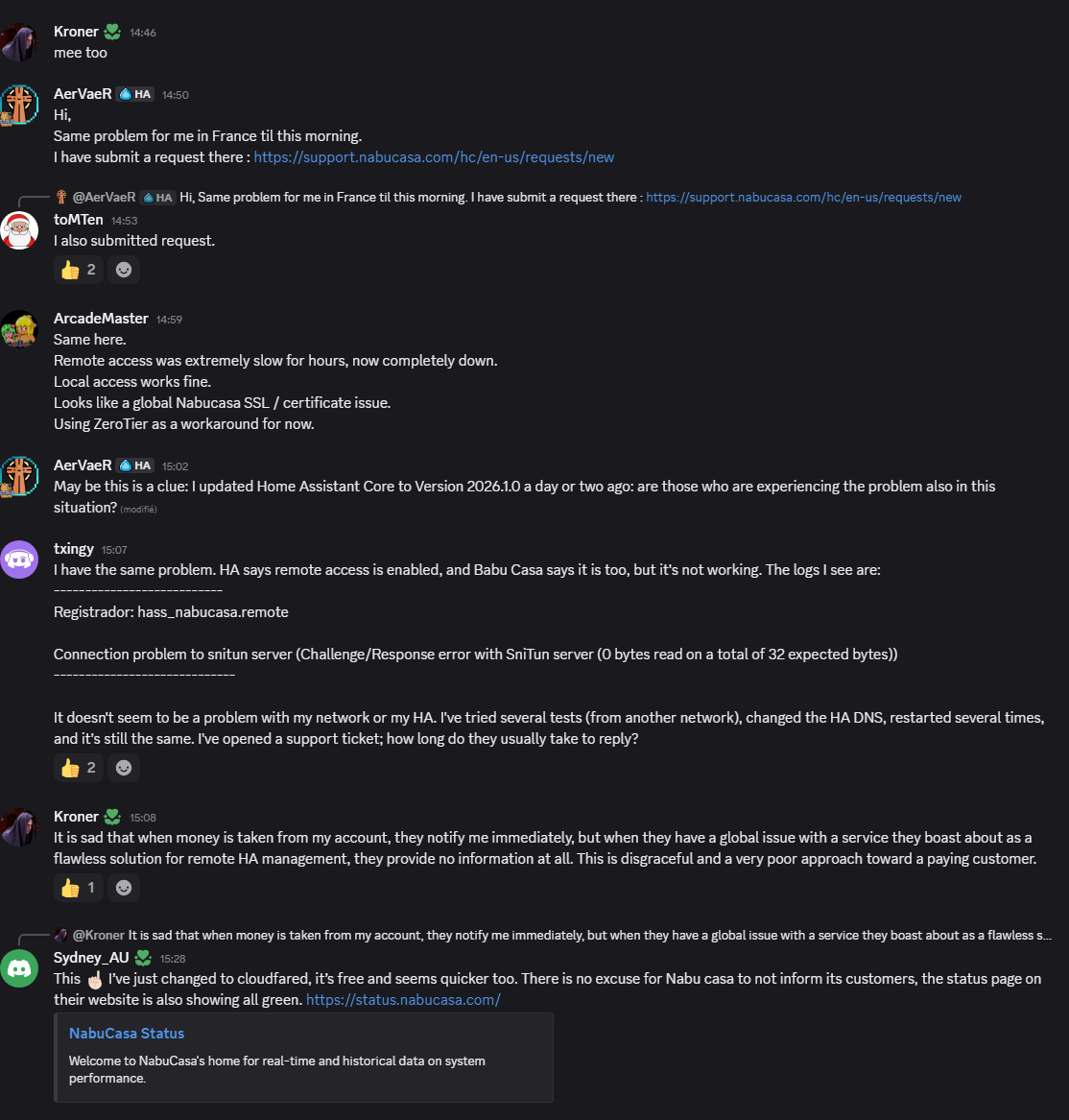

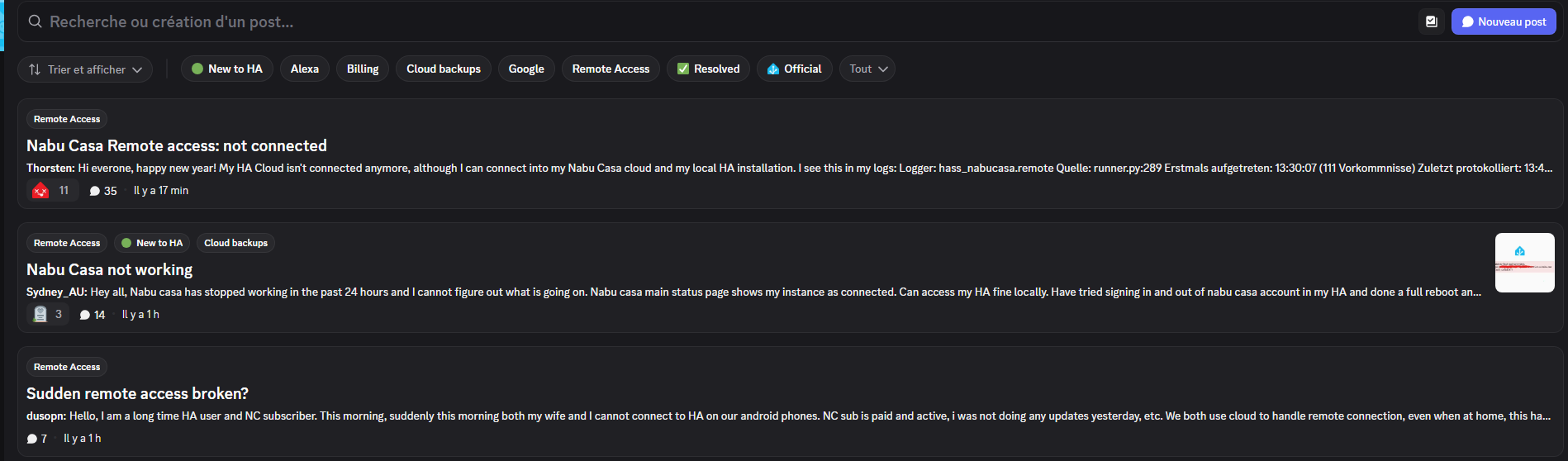

Bonjour, j’ai aussi des problèmes le connexions et de lenteur depuis ce matin.
En local ca fonctionne très bien mais avec l’application et l’abonnement Nabu casa ca met un temps fou a se connecter…
Et quand ca arrive a se connecter, j’ai même des erreurs de configurations qui apparaissent sur mon tableau de bord alors qu’en local je n’en ai pas, l’arrière plan se charge une fois sur deux ect…
J’espère que ce n’est que passager, j’ai pas pu ouvrir le portail en rentrant chez moi ce matin :sweat_smile: .

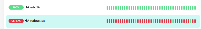

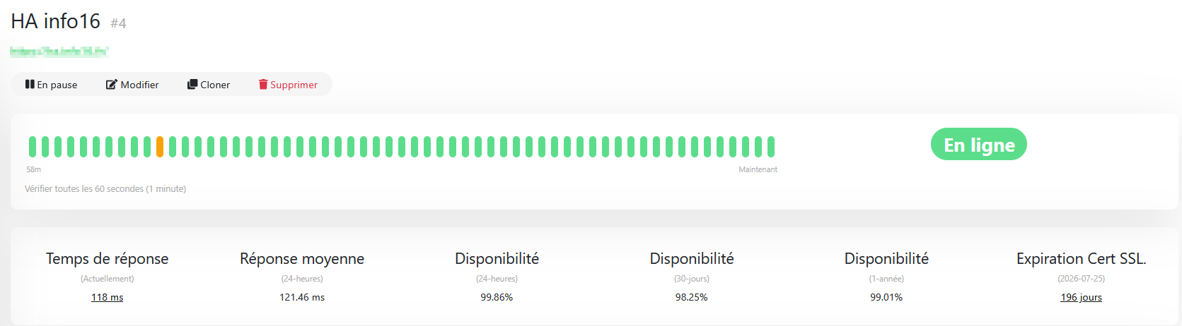

D’un autre côté, d’après ton test, sur un an (et presque 30j) ça reste plus disponible via Nabu Casa qu’en direct :smiley:
J’ai pas HA depuis longtemps, et je le reboot pas mal de fois aussi avec tous les tests.
Mais en direct
en cloud
Je pense que c’est vraiment depuis ce matin

Idem chez moi , déconnection ou impossibilité de me connecté via nabu casa (abonnement actif), alors qu’aucun souci en direct ou via le reverse proxy de mon synology. Est ce lié à la dernière MAJ?

Il semble y avoir des problèmes aujourd’hui. Accès en local ok de mon côté, mais pas depuis le Cloud Nabu Casa… mais sinon RAS depuis le 2 mois, mes débuts sur HA…

Ça me rassure, je pensais avoir un problème !
Depuis ce matin je cherche a savoir si c’est moi qui ai fait une mauvaise manip mais apparemment pas.
