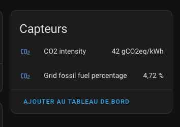

J’ai configuré l’intégration CO2 Signal, ca m’a ajouté les sensors suivants:
Capture d’écran 2023-01-15 à 12.47.05
Jusque la tout va bien. Là où ca ne va pas c’est dans le dashboard energie ou les valeurs sont fausses:
J’ai l’impression qu’il prend le taux d’energie fossile comme le taux de bas carbone, ce qui est exactement l’inverse.
