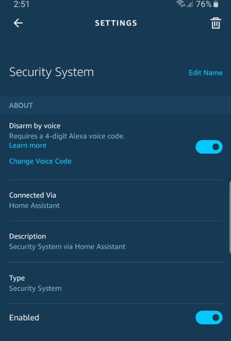

Dans cette documentation, il est également mentionné :
Désarmement
*Les utilisateurs doivent s’inscrire à la fonction de désarmement vocal dans l’application Alexa. Alexa aura besoin d’un numéro d’identification personnel (PIN) vocal à 4 chiffres pour le désarmement. **
*Configurez un code PIN à 4 chiffres dans l’application Alexa ou utilisez un code PIN à 4 chiffres existant configuré pour le panneau de commande d’alarme.
Dans les entités Alexa, je trouve bien toutes les zones de l’alarme mais pas celle du panneau donc je n’accède pas au paramètre « Disarm by voice » :
