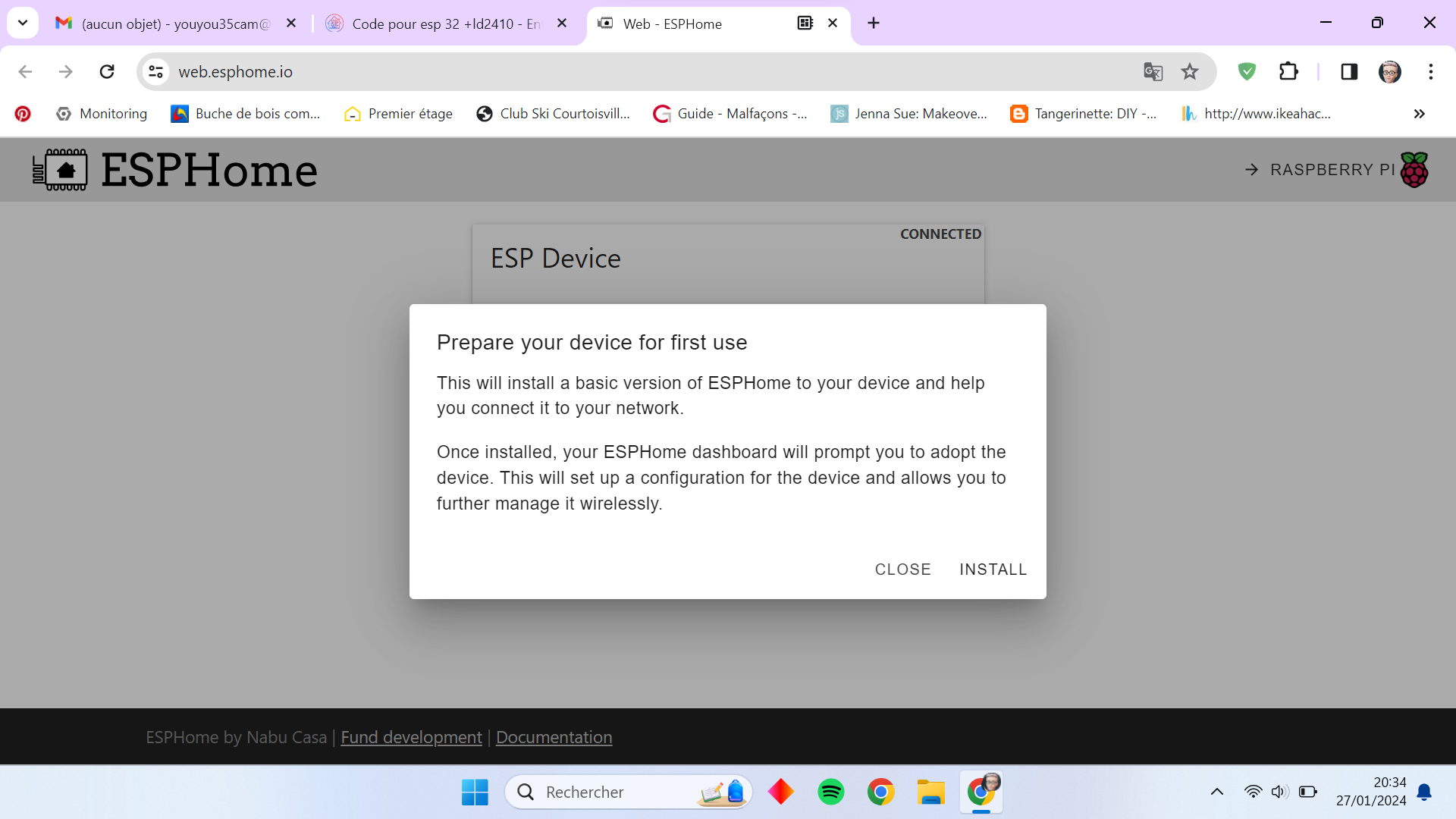

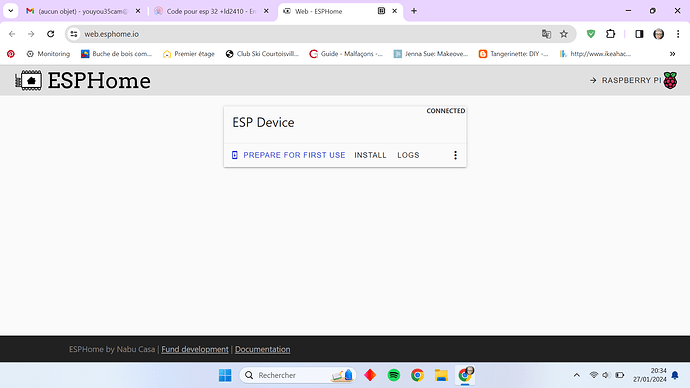

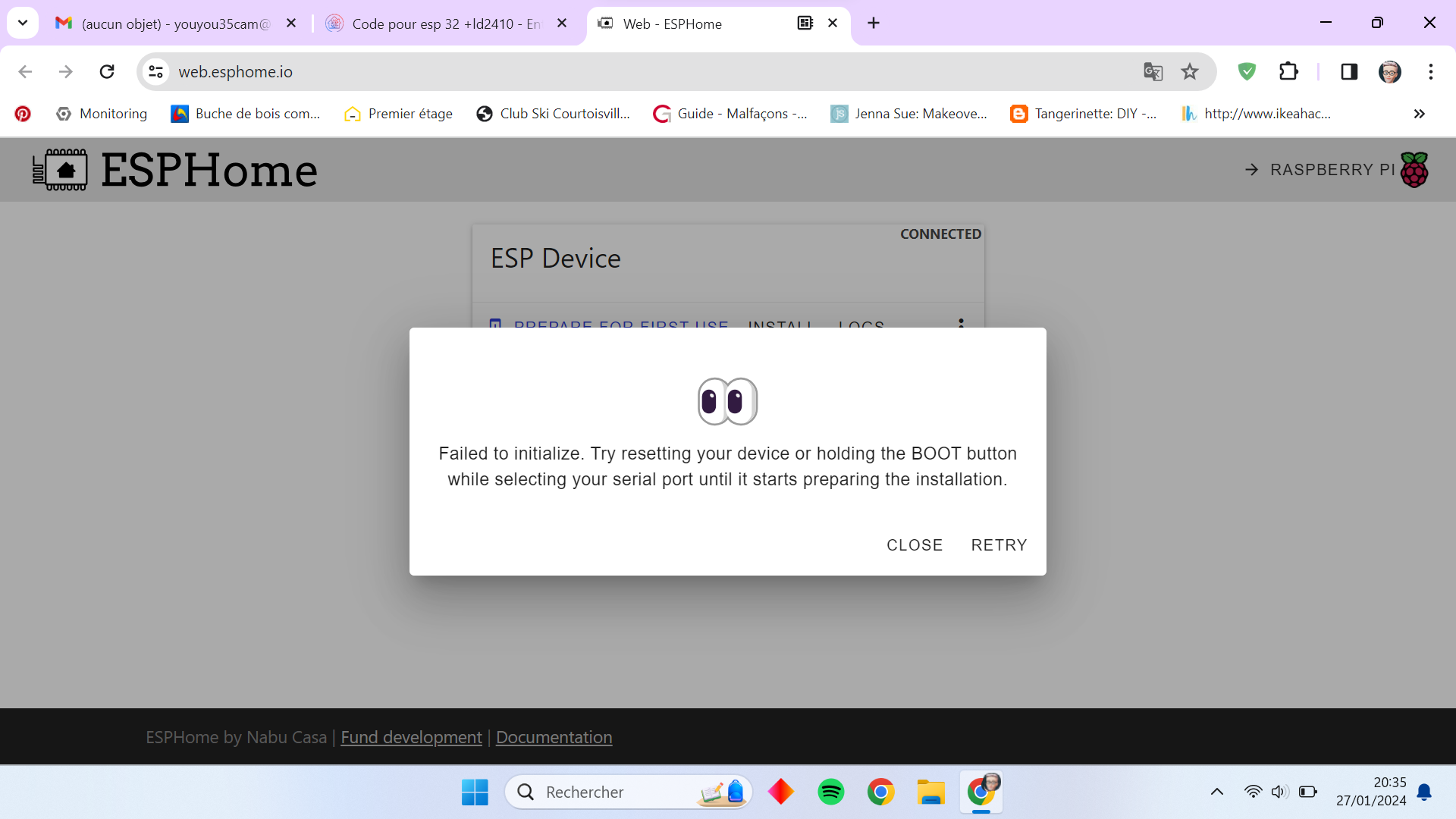

C’est le même Pb sur web esphome.io, ça compile bien, l’ordi reconnaît le port com en connexion directe a.lordi et après ça ne connecte pas. Malgré le mode download bien actif ( boot puis reset puis on relâche boot).
Ça viendrait pas de l ordi non?

    INFO Connecting to 192.168.1.250
    ERROR Connecting to 192.168.1.250:3232 failed: [Errno 113] No route to host"
j’ai essayé avec un code de base , cest pas mieux

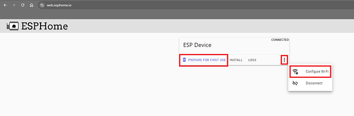

as tu fait un flashage par défaut du webserver a partir de ton pc.
Brancher le ESP en mode download sur le pc, ce connecter au site https://web.esphome.io/
tu sélectionne le port com de l’esp et fait prépare for first use. Tu choix un esp32-s2 et lance le flash.
Quand le flash est fini, débranche l’esp et rebranche le , reconnecte toi et configure le wifi.
Ensuite , adopte le sur HA et tu le reflashera avec le code complet ensuite.
pas a pas
je me connecte du pc vers le site en mode download , ESP device bien reconnue, je lance le flash et ca s’arrete (je recommence comme cela sans cesse)
est ce que c’est l esp qui dysfonctionne?
Quand ta le message Failed to initialize, refait la commande pour mettre en mode donwload ( laisse l’esp brancher au pc ) et fait retry.
j’ai un esp32-S3 avec la même commande pour mettre en mode download.
j’utilisais arduino a un moment pour des tests et je brancher mon esp au pc normal. je lancer arduino, selectionner mon esp, je fesait mon code et avant de flasher, je mettait mon esp en mode download et lancer le flash. Ca fonctionner nikel.
Après, as tu essayer avec un autre cable USB ?
faut un cable USB qui permet le transfert de DATA.
hello
« Quand ta le message Failed to initialize, refait la commande pour mettre en mode donwload ( laisse l’esp brancher au pc ) et fait retry »
je fais ca tout bien ( mode dld) , mais rien a faire, ca me remet le meme message sans fin …
