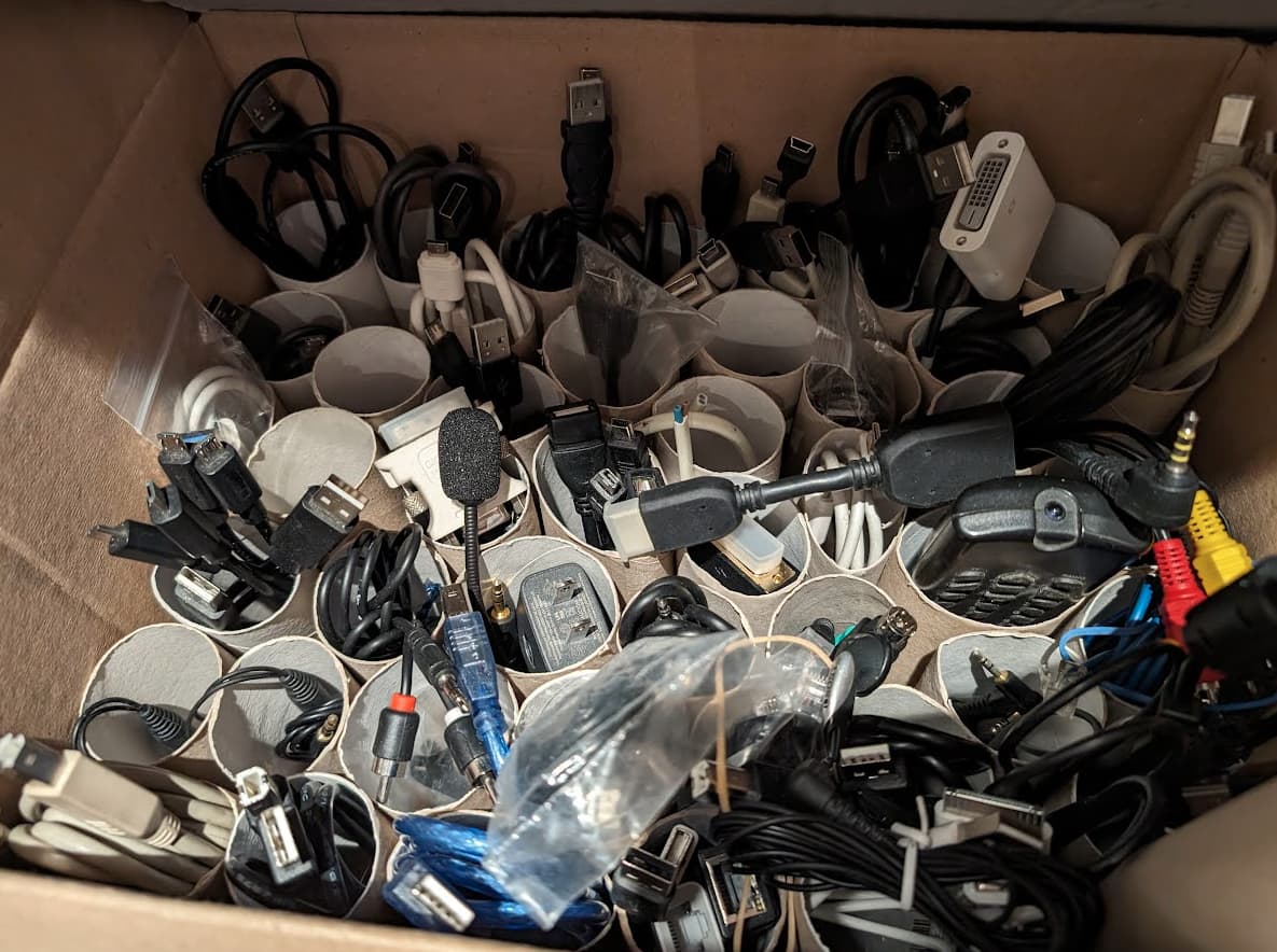

Ma boite à cable qui est un peu en « bordel » mais c’est quand meme utile:
Non mais c’est trop bien ranger, j’adore.
