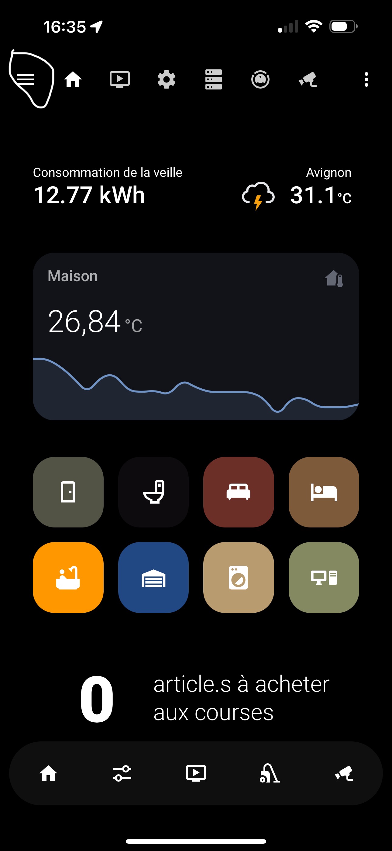

J’arrive vers la fin de la personnalisation de mon dashboard grâce à Bubble Card, Rounded et My Smart Home et je souhaite du coup masquer la top bar. Problème, je n’ai plus l’icône pour afficher la sidebar et j’aimerais si possible avoir tout de même accès à celle-ci au cas-où.
Savez-vous si c’est possible et si oui, quel code doit-on rajouter ?

Et aucun moyen via une action quand je clique, imaginons, sur l’icone Home de ma barre du bas (cf l’image de mon 1er post) pour que la sidebar s’affiche.
Ça n’a rien fait :confused: puis c’est surtout pour Home Assistant sur l’application mobile que j’ai besoin de cacher la top bar.
