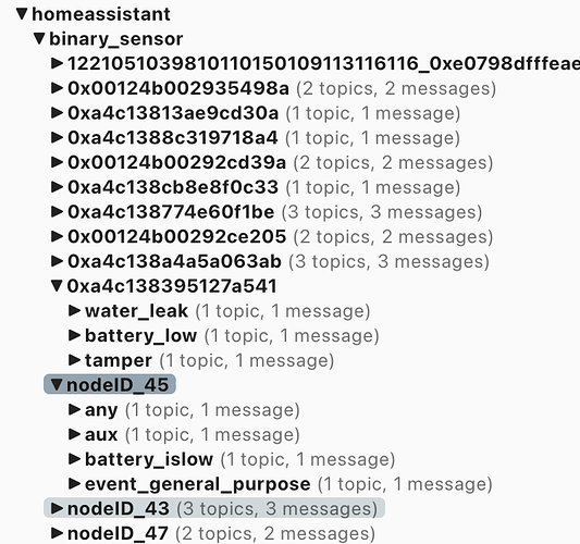

Désolé de réouvrir ce topic, mais de mon côté, je n’y arrive pas…
J’ai un jeedom fonctionnel qui dispose de Zwave et de Zigbee en mqtt.
J’ai installé Home assistant, avec l’intégration MQTT. il découvre bien l’ensemble des entités zwave, mais pas moyen de lui faire découvrir les modules zigbee. Ces modules sont pourtant bien présent dans le topic “homeassistant”.
Avez vous des pistes à me donner pour trouver le problème ?
Merci!

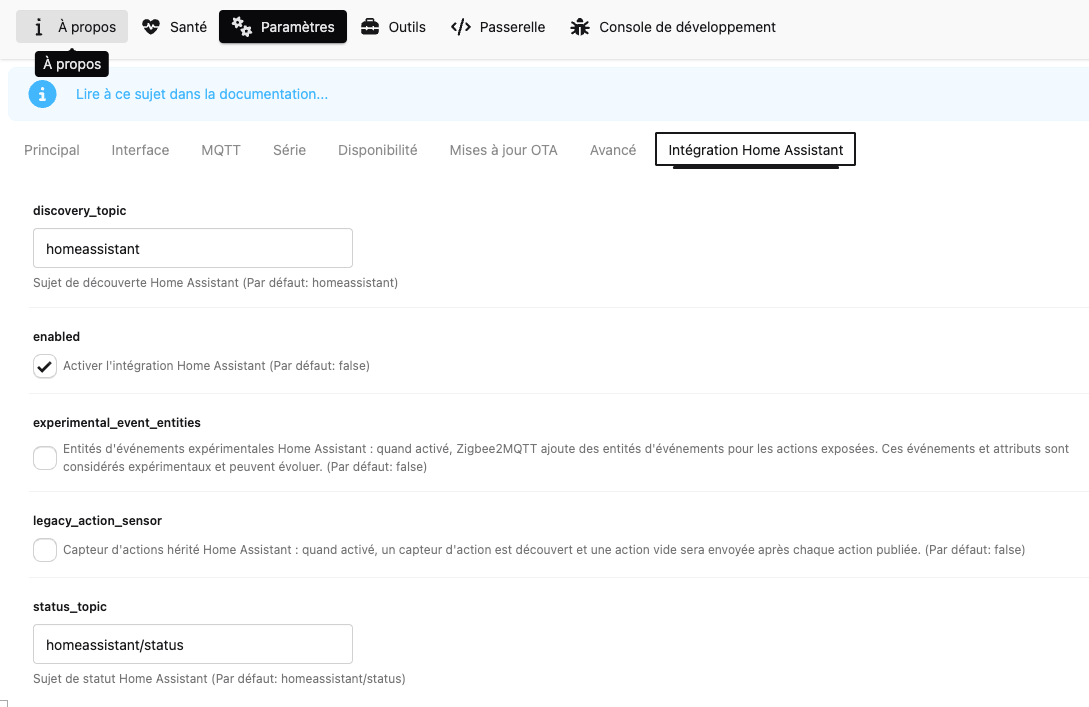

Bonjour, si vous avez zigbee2mqtt, il faut cocher une option à quelque part pour que cela remonte sur HA. Dans le fichier config zigbee2mqtt, home assistant doit être sur true, il est sur false par défaut avec jeedom
Bonjour saintseiya68,
Merci pour ton message.
Oui l’option a bien été cochée:
Dans ma première capture d’écran , les modules qui commencent par “0x” sont des modules zigbee qui remontent dans zigbeetomqtt.
