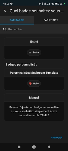

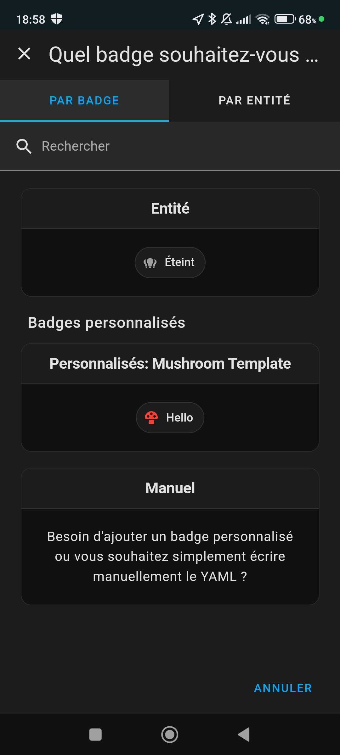

Les nouveaux badges sont dérivés du hacs mushroom.
Si tu installes celui-ci, il te sera alors proposé le mushroom template qui permet plein de personnalisations.

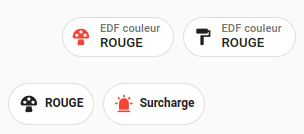

Avec la nouvelle version de HA core-2024.8.2
Ca marche avec mushroom badge code ci-dessous
type: custom:mushroom-template-badge
content: '{{states(''input_text.edf_couleur_utile'') }}'
icon: mdi:mushroom
color: |
  {% set state = states('input_text.edf_couleur_utile') %}
        {% if state == 'BLEU' %}
          blue
        {% elif state == 'BLANC' %}
          yellow
        {% elif state == 'ROUGE' %}
          red
          grey
entity: input_text.edf_couleur_utile
label: EDF couleur
tap_action:
Ca ne marche pas avec le badge de base :
type: entity
display_type: complete
color: |
          blue
          yellow
          red
          grey
state_content: state
icon: ''
Ca ne marche pas avec les mushrooms chips card
type: custom:mushroom-chips-card
chips:
  - type: entity
    icon_color: |
          blue
          yellow
          red
          grey
    icon: mdi:mushroom
  - type: entity
    entity: input_boolean.defaut_surcharge
    icon_color: red
    content_info: name

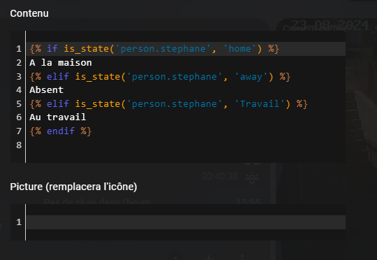

Par contre sais tu comment faire avec une entité pour mettre l'image (dans la partie "Picture") ?
Merci pour ton aide!
Salut, au cas ou tu n’aurais pas encore trouvé, il faut utiliser ce code :
{{ state_attr('person.slim', 'entity_picture') }}
J’ai cherché pendant pas mal de temps, donc si ça peut aider…
