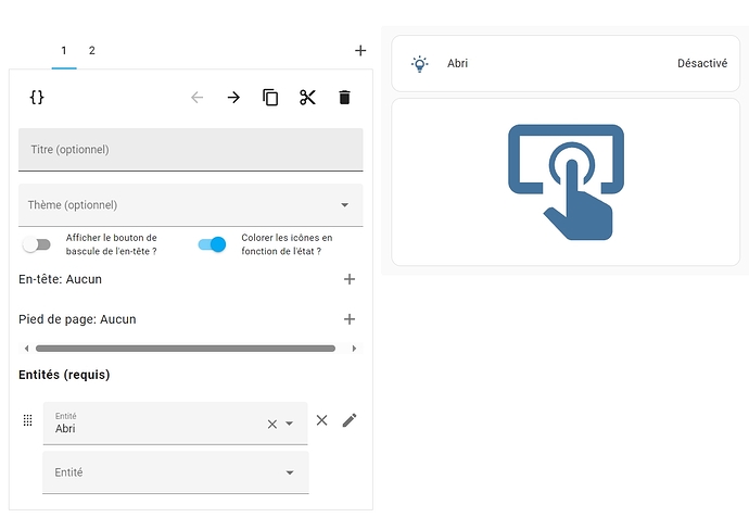

Hello à la communauté,
Je n’arrive pas à comprendre un truc concernant l’option : Colorer les icônes en fonction de l’état ?
J’ai ajouté sur mon dashbord une entité MQTT de la sorte
Il point vers cette entité dans la conf YAML
    - name: "Abri"
      unique_id: mqtt_abri
      state_topic: "abri/eclairage"
      payload_available: "on"
      payload_not_available: "off"
Tout fonctionne à merveille sauf la coloration des icones
Que me faudrait-il ajouter pour que cela fonctionne ?
Je vais poursuivre mes recherches mais pour le moment je sèche
Autre question en passant, existe-t-il élément du dashbord représentant une lampe que je pourrais associé à mon entité MQTT afin d’avoir un visuel plus grand de l’éclairage ?
Par avance merci de vos retours ou idées

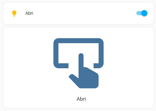

Bon du coup j’ai fait autrement
J’ai ajouté deux entrées, une Lumière et un Boutton
MQTT-03
  light:
      unique_id: mqtt_abri_light
      availability_mode: any
      command_topic: "abri/eclairage/change"
      payload_on: "on"
      payload_off: "off"
  button:
      unique_id: mqtt_abri_button
      command_topic: "abri/eclairage"
      payload_press: "change"
      qos: 0
      retain: false

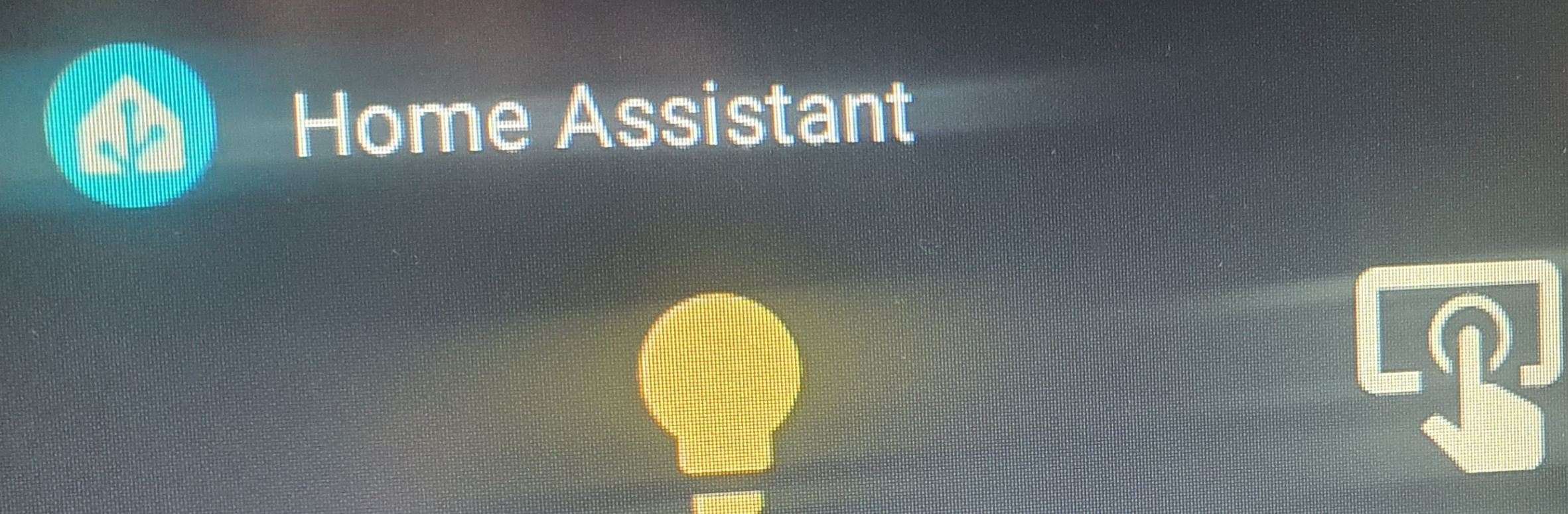

C’est fonctionnel depuis le bouton physique, depuis HA, et depuis HA sur Android Auto
Les deux entités ayant été mise dans la partie Favoris de Android Auto
Tout se synchro en quasi temps réel, car depuis Android Auto c’est de la 4G donc il faut les quelques millième de seconde pour que le voyant passe orange
