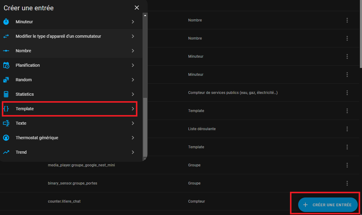

Tu peux créer un template directement par le UI, dans paramètres / appareil et service, onglet Entrée.

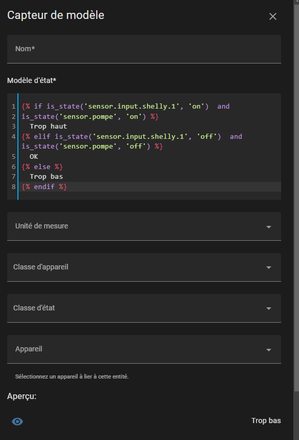

Par le UI, il faudras utiliser ce code:
          {% if is_state('sensor.input.shelly.1', 'on')  and is_state('sensor.pompe', 'on') %}
            Trop haut
          {% elif is_state('sensor.input.shelly.1', 'off')  and is_state('sensor.pompe', 'off') %}
            OK
            Trop bas
