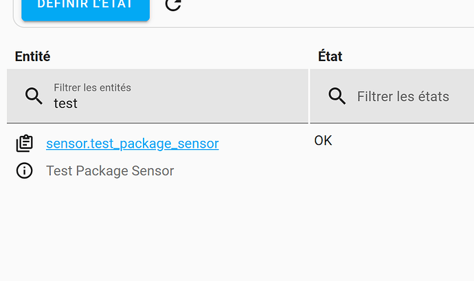

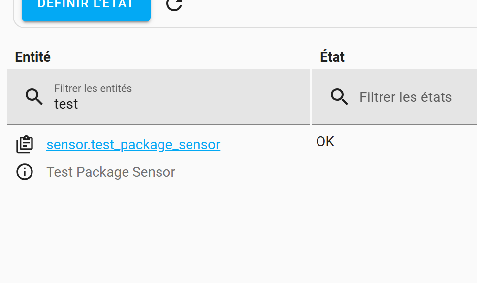

Aucune erreur lors du rechargement de la conf YAML ou un restart de complet de HA
Et donc sauf erreur de ma part je devrais voir les deux objets mais je ne vois que le sensor

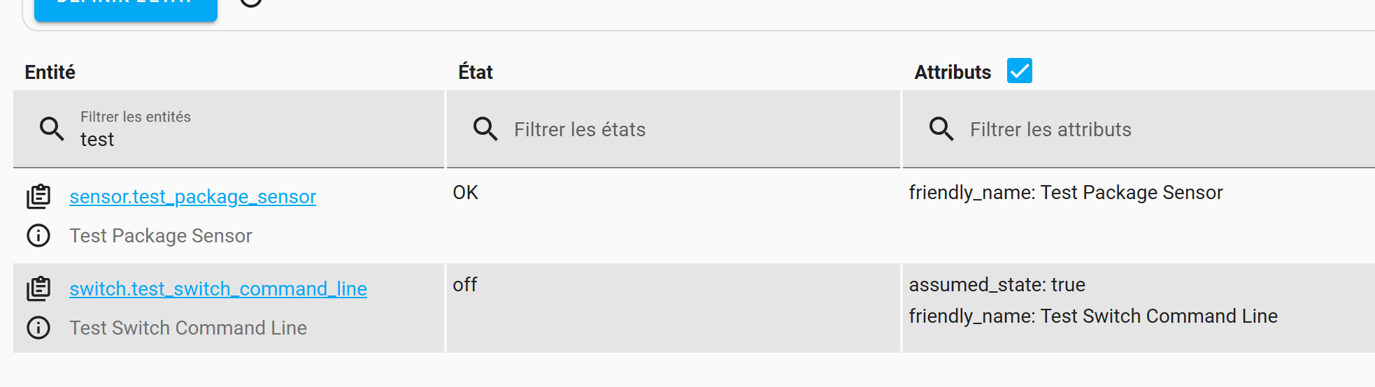

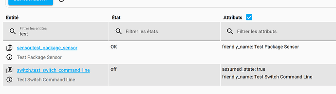

Suite modification du fichier :
M’en vais donc pouvoir poursuivre mes tests plus profondément maintenant
