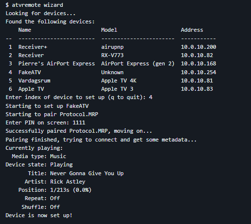

Salut @chocorem
T’as essayé d’installer l’intégration « Apple-TV » ?
Je sais que dit comme ça, ça ne parait pas évident, mais cette intégration est basée sur le module python « pyatv ».
Ce module (voir la doc) semble être capable de « causer » avec les « airport-express ».
En mode dev / barbu il est au moins capable de les voir :
Sur le github de HA il y’a des issues « fixed » à son propos :

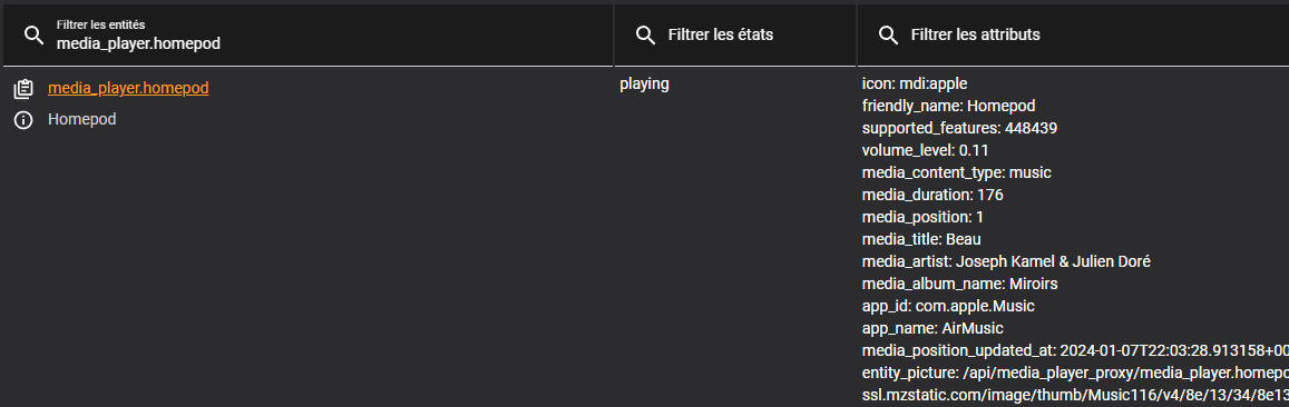

Dans la doc de l’intégration apple-tv, les réfs au « homepod » sont pas nombreuses. Mais ça fonctionne :
Je ne sais pas si il faut absolument une apple-tv pour cela, et encore moins si ça pourrait t’aider. Mais tu peux toujours tenter le coup, et voir si ton « airport-express » est détecté :wink:
