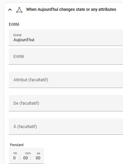

c’est une bonne idée là j’etais parti pour ecrire un truc avec un if then else ,
pour ta question le shelly va me servir pour commander le contacteur de la pac mais comme le shelly est vendu avec un relais qui fonctionne en "on " je vais le changer pour en mettre un en off c’est à dire qu’au repos le contacteur sera alimenté comme avant et en jours rouges quand le relais va coller le contacteur sera devalidé
merci pour l’astuce c’est ok !!
pour l’instant j’ai programmé l’auto 1 je vais voir comment ça se comporte avant de programmer le 2eme , par contre pour l’attribut je ne sais pas s’il faut le mettre en français ou en anglais ( on ou activé )
merci pour ton aide
