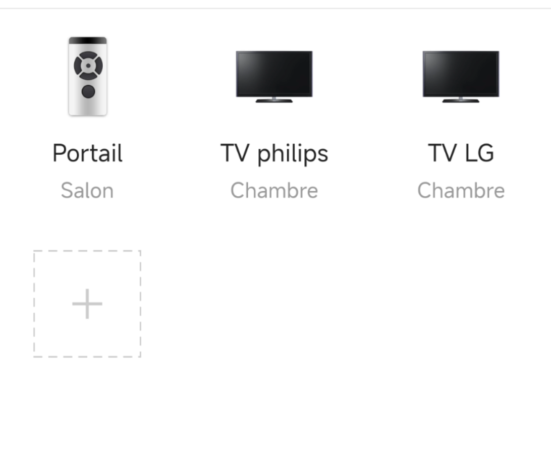

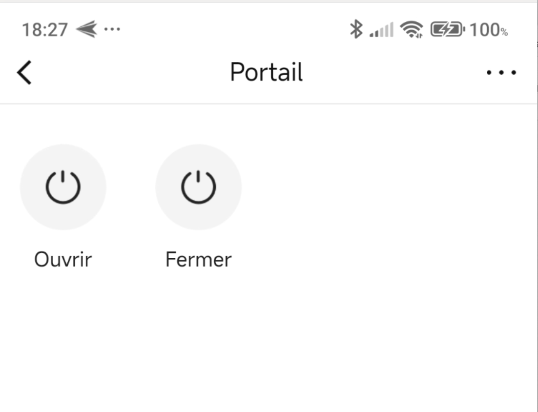

Je suis en train de personnaliser ma télécommande R4 mini boringJe suis en train de personnaliser mon boitier Ir R4 mini broadlink.

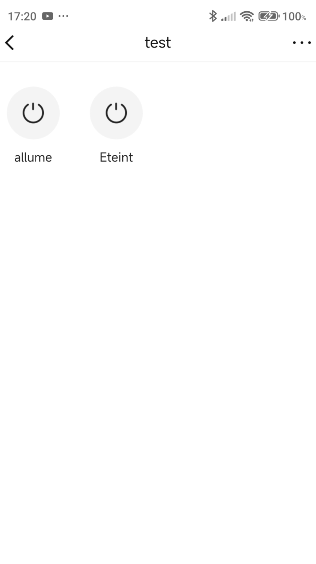

J’ai donc fait un test tout simple en faisant entrer un code infrarouge d’une télévision. J’ai fait l’affichage comme ceci.
Cependant comment exécuter les commandes vocales avec OK Google ? Quel mot dois-je dire pour exécuter les commandes ?

Sauf que c’est là que ça se gâte ce sera pour ouvrir un portail donc il faut que je remplace test par Portail vous êtes d’accord ? Seulement lorsque je vais lancer ma commande vocale, je ne vais pas dire « OK Google allume TV portail » ?
Dans l’application broadlink, tu renommes ta commande en ouvrir et fermer et l’appareil nommer en portail.
Puis ok google, ouvre portail ou ferme portail.
Le nom de l’appareil ça c’est OK je l’ai renommé, mais c’est les commandes vocales ouvrir et fermé dans l’application broadlink que je n’arrive pas à trouver
C’est quand tu crées le button, qu’à la fin, tu le nommes. Sinon, tu rentres dans ton appareil et les 3 points en haut et edit button. Tu choisis le bouton et peux le renommer.

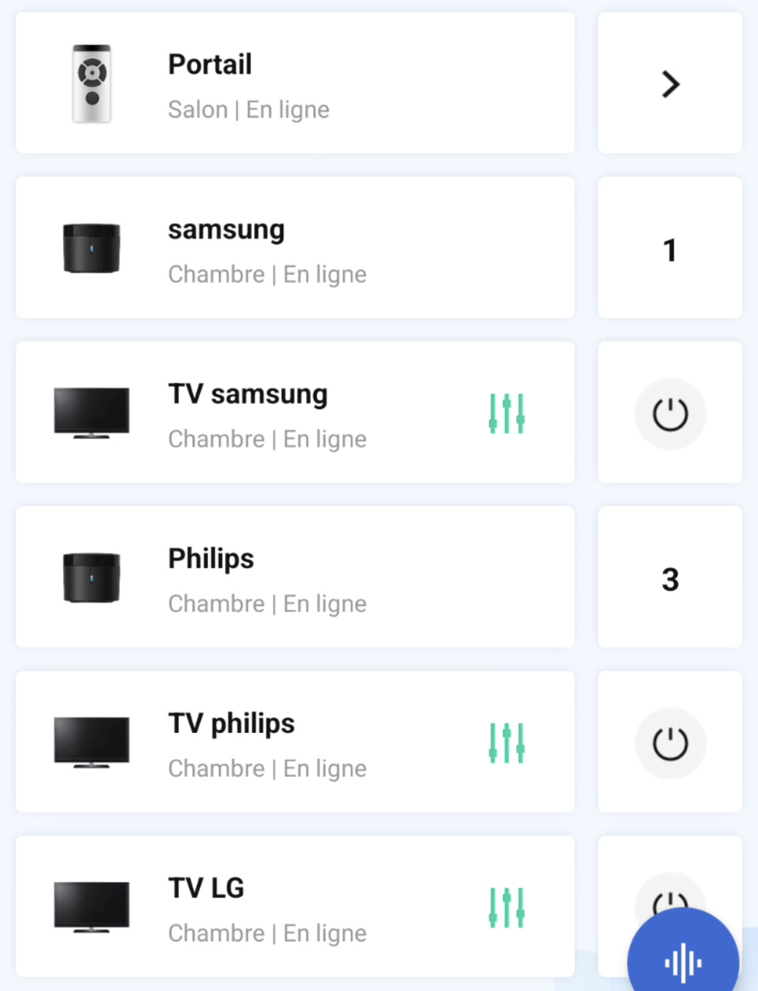

arf si je dis « Ok google, ouvrir portail » Il me dit malheureusement, cet appareil n’est pas encore configuré. Le problème c’est que je ne le trouve pas dans la liste de mes appareils de Google Home !
ok google, synchronise tous mes appareils !

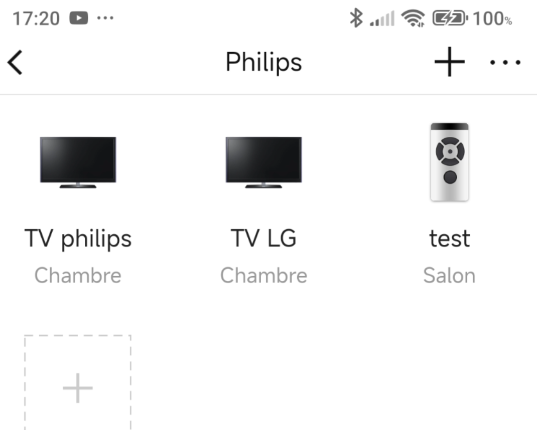

Je crois savoir pourquoi ça ne fonctionne pas ! Je l’écris à l’extérieur de mon Broadlink
Je dois l’incorporer soit dans l’appareil Samsung ou soit dans l’appareil Philips
Edit : bah non il est bien dans un appareil pourtant

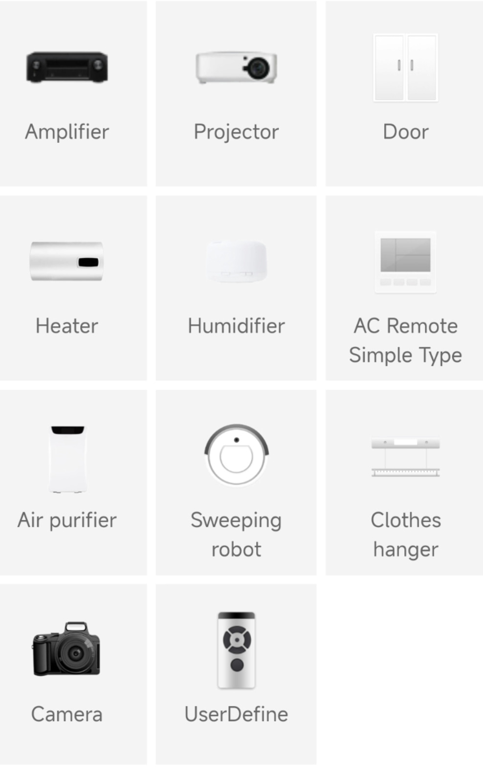

J’ai réussi à repérer d’où venait le problème. Lorsque l’on personnaliser qui n’est pas dans la liste de l’application, il n’est pas utilisable en vocal avec Google Home.

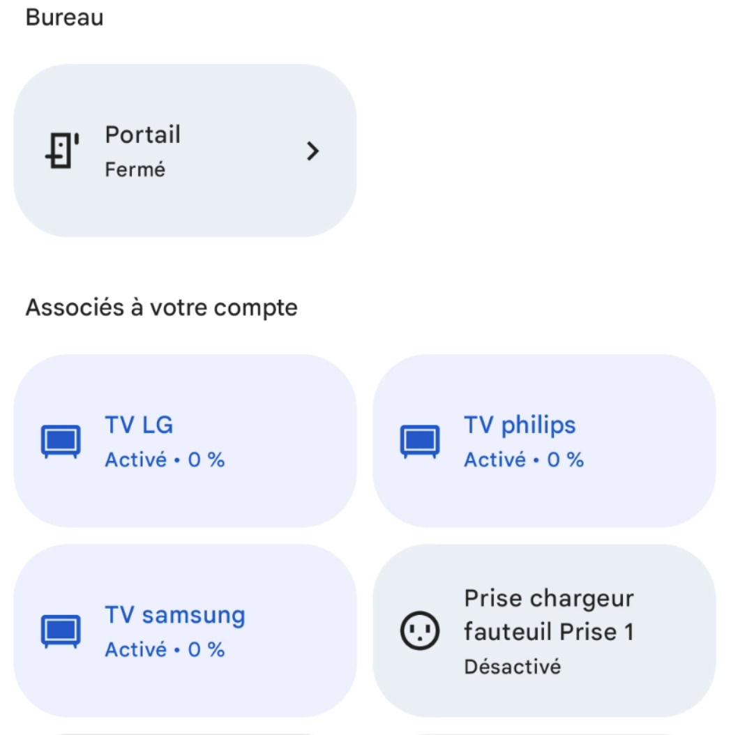

Me concernant, j’avais créé un objet à partir de User Define le problème est que celui-ci ne s’ajoute pas ensuite dans Google Home. Du coup j’ai pris l’objet « Door » ce qui veut dire Porte en anglais, donc qui correspond à peu près au Portail, et là en faisant une synchronisation de tous les appareils, celui-ci apparaît bien dans la liste.
Du coup lorsque je dis « OK Google ouvrir portail » ça fonctionne super bien OK Google ouvrir Porta
