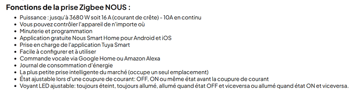

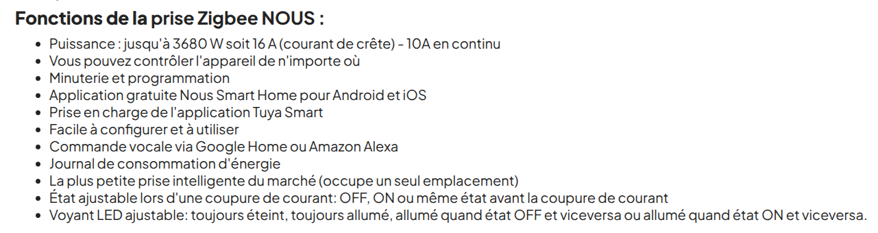

ça fait 13A ça commence a faire beaucoup et surtout en continue pendant des heures tu es proche du maximum d’une prise NOUS A1Z qui est de 16A mais en crête elle ne supporte que 10A en continue donc elle risque de partir en fumé assez vite
