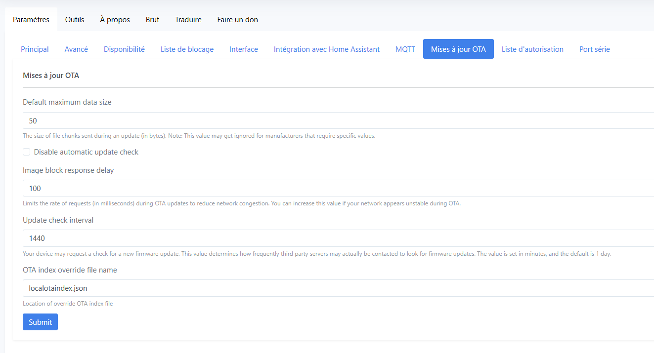

non pas normal. Mais comme tu es déjà en version 16, va falloir forcer la mise à jour. Le sujet porté de le v15 a la v16 de normal en limited :wink:
créer un fichier localotaindex.json et colles-y ce code :
        "url": "ota/ZLinky_router_v16_normal2limited.ota",
        "force": true
Puis, tu mets le fichier localotaindex.jsondans le dossier de zigbee2mqtt.
Dans le dossier de Zigbee2mqtt, créer un dossier ota et colles-y le firmware ZLinky_router_v16_normal2limited.ota.
Dans Z2M, puis paramètres et mise à jour OTA, ajoute le nom du fichier dans OTA index override file name et submit. Puis redémarre Z2M
Puis va dans OTA et fais vérifier la présence de maj :
Quand tu as fini la maj , il faudra supprimer le nom du fichier JSON dans les paramètres de mise à jour OTA dans Z2M et redémarrer.

Pour le fichier localotaindex.json je remplace complètement son contenu par juste ce que tu as mis ?
J’ai déjà le fichier .ota dans le dossier ota dans le dossier de zigbee2mqtt :slight_smile:
Je vais passer pas l’UI de Z2M comme tu le fais :wink:
(c’est d’ailleurs un peu pénible Z2M pour ça : tu as 3 manières de le configurer qui n’aboutissent pas toutes dans le fichier de configuration… 1. Config via le module complémentaire ; 2. Config via le fichier .yaml ; 3. config via l’UI de Z2M …)
Ça pourrait être simplifié et faire en sorte qu’une modif dans un des points précédent soit répercutée dans les deux autres).
Je teste avec ta méthode, et je reviens te tenir au courant :slight_smile: Merci beaucoup.

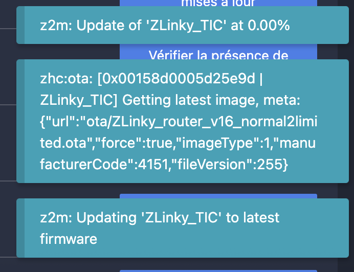

Je vois la MAJ OTA à faire :
Et hop, c’est en cours ^^
@WarC0zes
La MAJ en Limited s’est bien terminée.

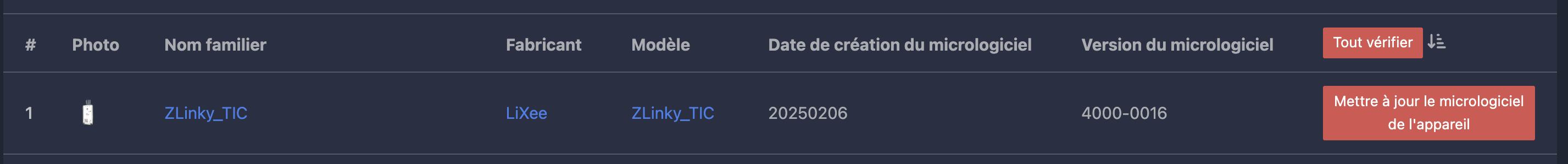

Dernière question avant le repos de la nuit.

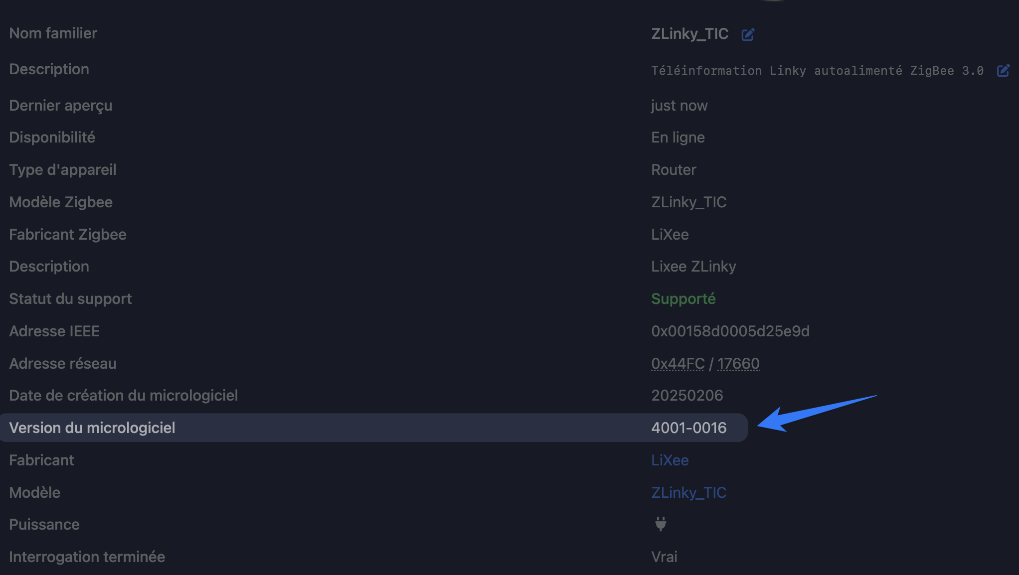

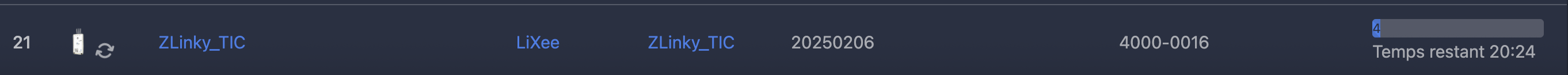

Mon ZLinky est donc en firmware limited, comme en atteste la version dans la capture ci-dessous :

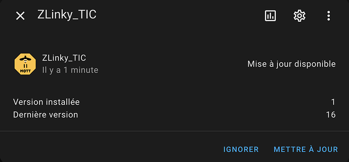

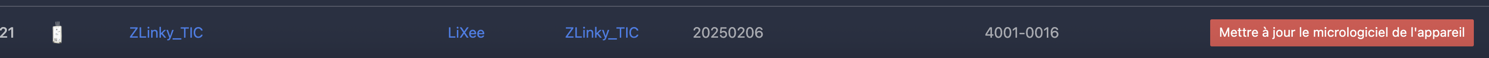

Mais Z2M veut encore me le mettre à jour… :
j’ai pourtant supprimé le fichier localotaindex.json et le dossier ota, et aussi enlevé la mention au fichier .json dans l’UI de Z2M.
Est-ce bien le firmware Limited qu’il veut reflasher ?
Je n’ai rien fusionné, j’ai juste fusionné mon message de l’ancien sujet vers ton nouveau sujet et fermer l’ancien sujet.
Oui, tu es en limited. 4001 = limited, 4000 = normal.

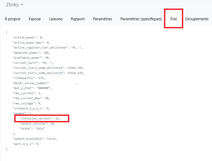

C’est parce que l’information de la version du Zlinky n’est pas remonté dans les états de Z2M. Il croit que tu es en version 1, alors ça te propose la mise à jour. Tu peux ignorer la mise à jour, mais c’est plus un souci d’appairage.

Pour la maj du Zlinky encore proposée , j’avais la même chose quand je flashais en USB :sweat_smile:
Ce n’est qu’après la maj via HA/Z2M que ça revenait à la normale.
Du coup, la maj proposée est bien une limited n’est-ce pas ?

Vu ta capture oui
sinon, ça serait 4000-0016.

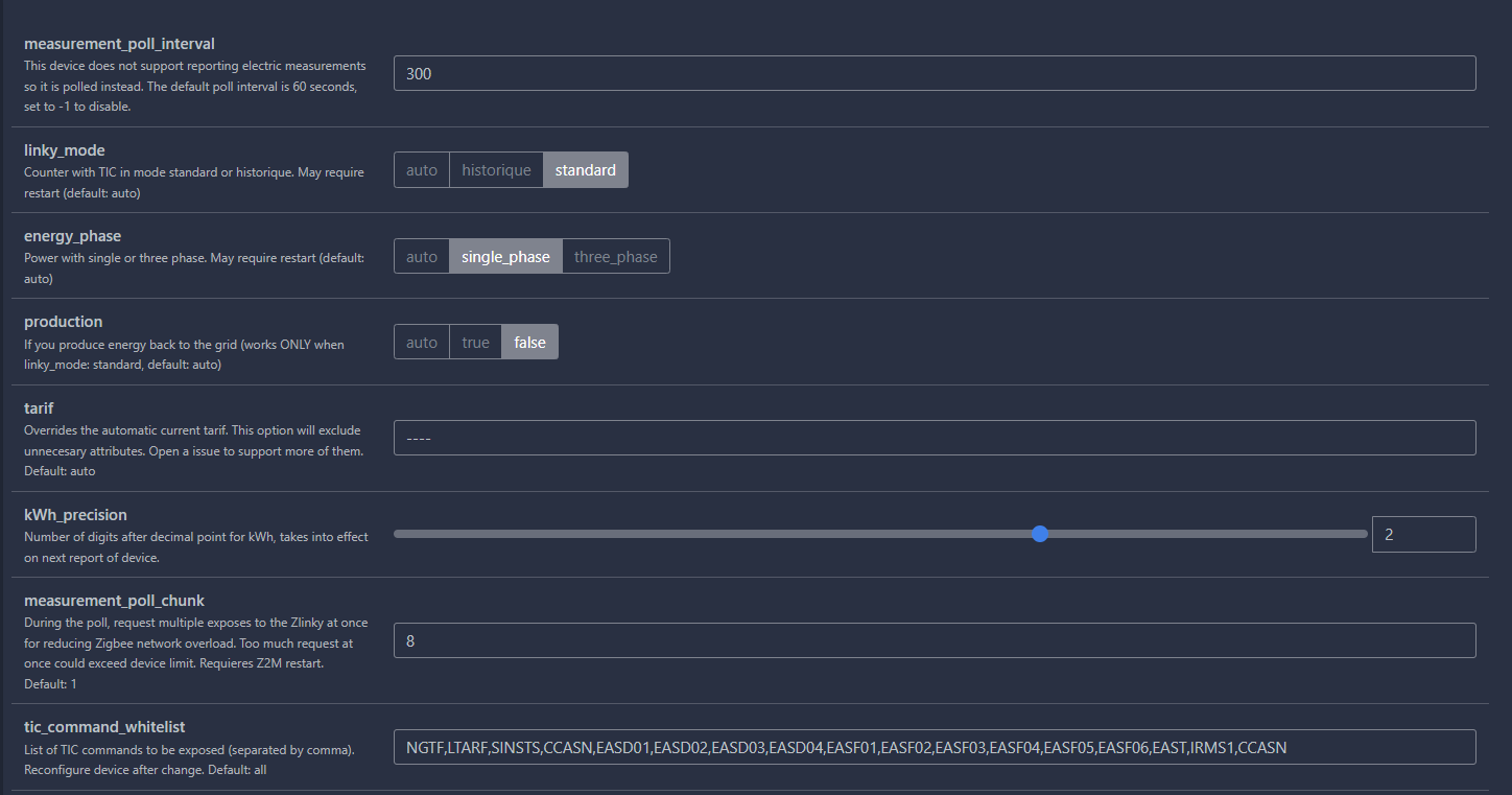

Le mode standard demande plus de donnée et peut rendre le Zlinky instable.

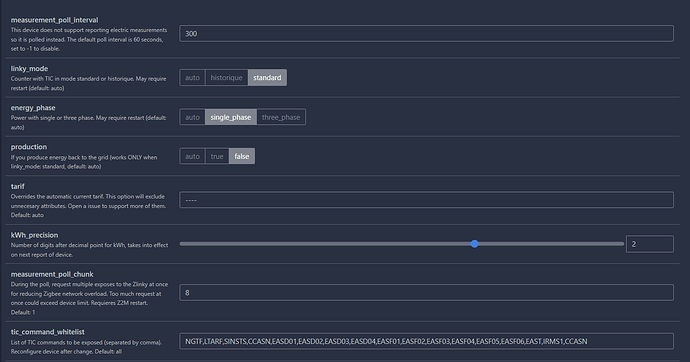

As-tu filtré des données dans le TIC command whitelist ( dans la page paramètre spécifique )?
un exemple de configuration, mettre que les données qui t’intéressent pour limiter les données demandées au Zlinky:
Ok je vais relancer cette maj pour avoir une indication cohérente de version.
Oui en effet je le savais et j’ai bien mis une whitelist avec ceci :
EAST,EASF01,EASF02,EASF03,EASF04,EASF05,EASF06,LTARF,IRMS1,URMS1,UMOY1,SINSTS,Linkquality
Du coup ça y est mon ZLinky est enfin en version v16 Limited reconnue par HA et Z2M donc sans autre MAJ à faire :blush:
