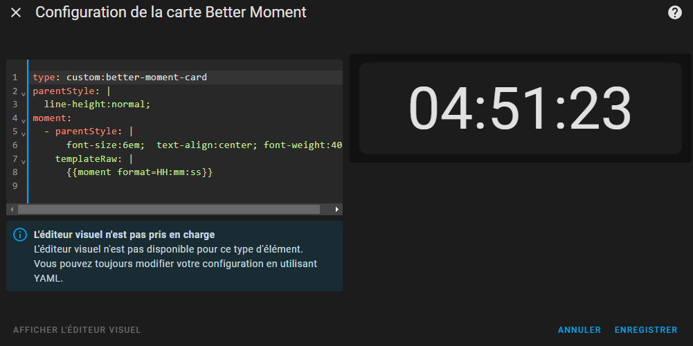

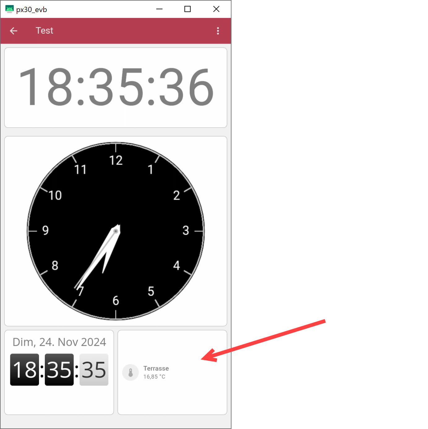

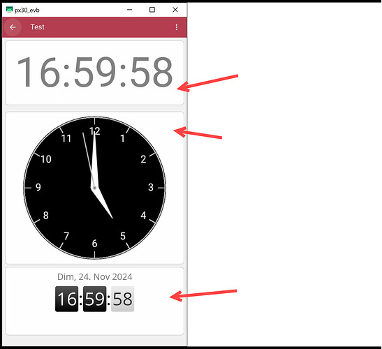

Je viens de mettre en service un NSPanel Pro 120, je voudrais afficher en grande taille l’heure, y a-t-il moyen de faire cela ? Je dis bien afficher l’heure en grande taille et pas afficher l’heure en petit en petit dans une grande carte !
Bonjour ,

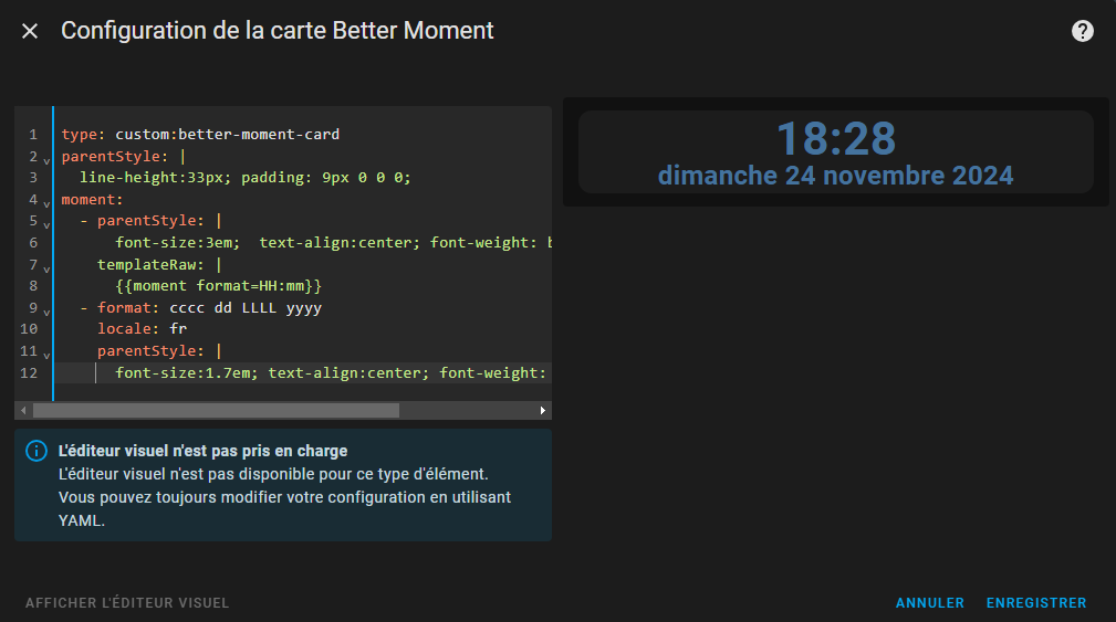

tu peux utiliser la carte better-moment-card . Qui est customable à souhait.
steche
Novembre 24, 2024, 4:09
3

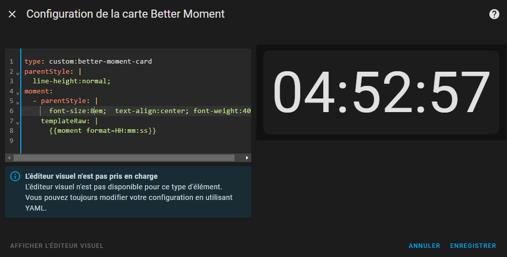

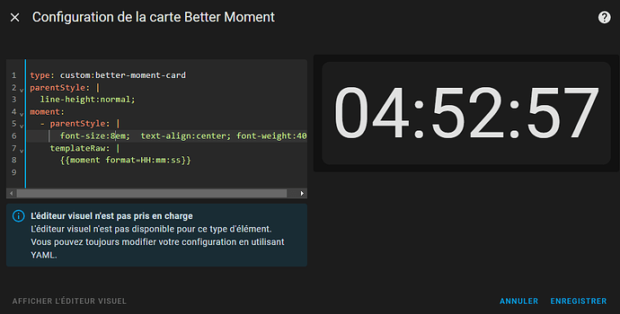

Merci ! En effet ça fonctionne et ça peut se customiser, c’est ce que je recherchais.

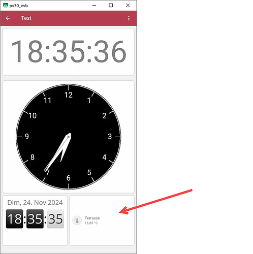

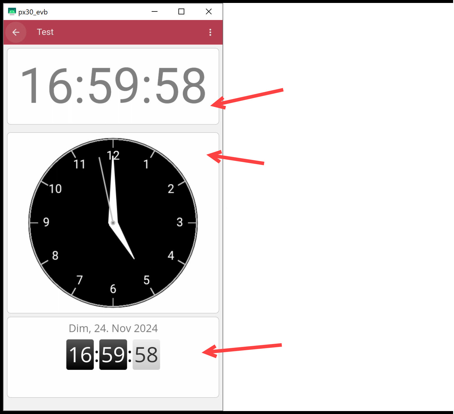

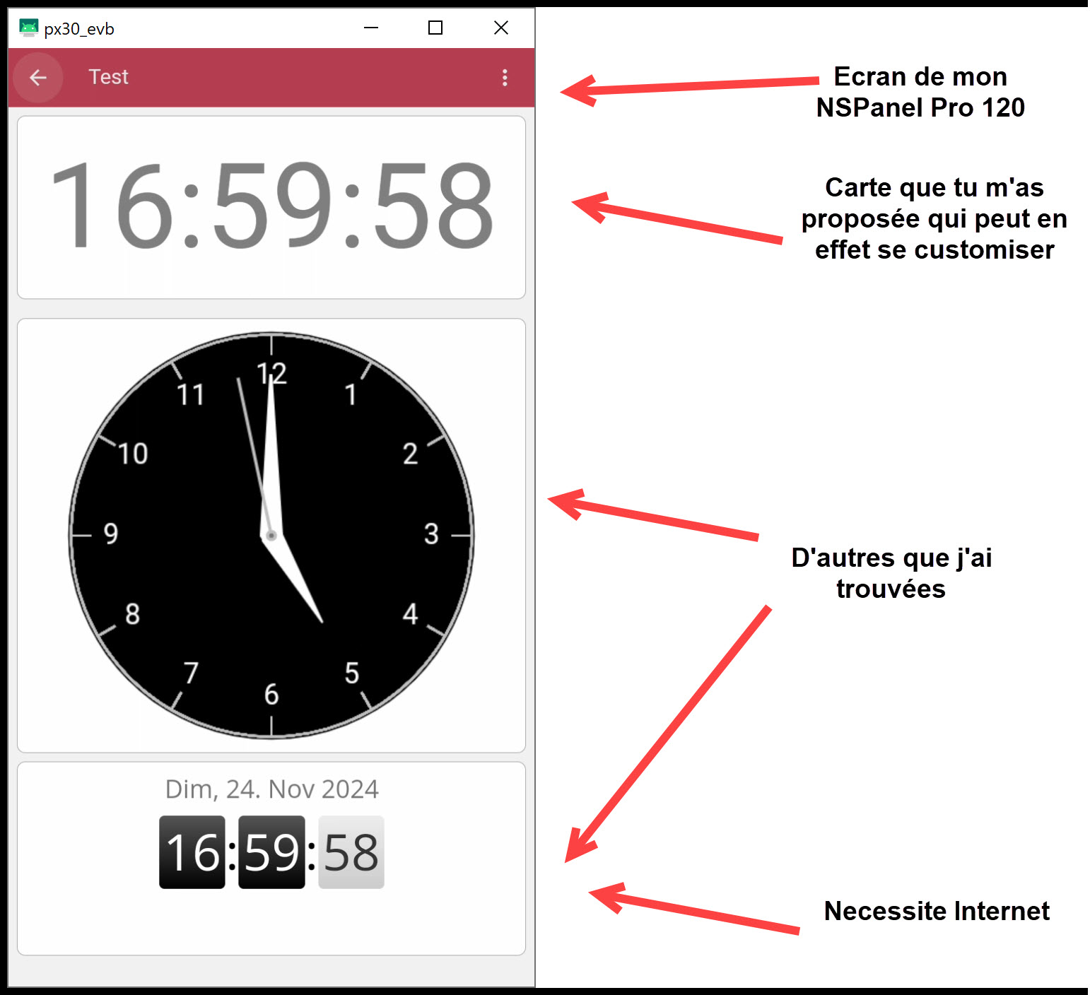

J’en ai également trouvé d’autres.
NSPanel Pro 120 permet de faire pas mal de choses !! Et pas trop compliquées à installer !!

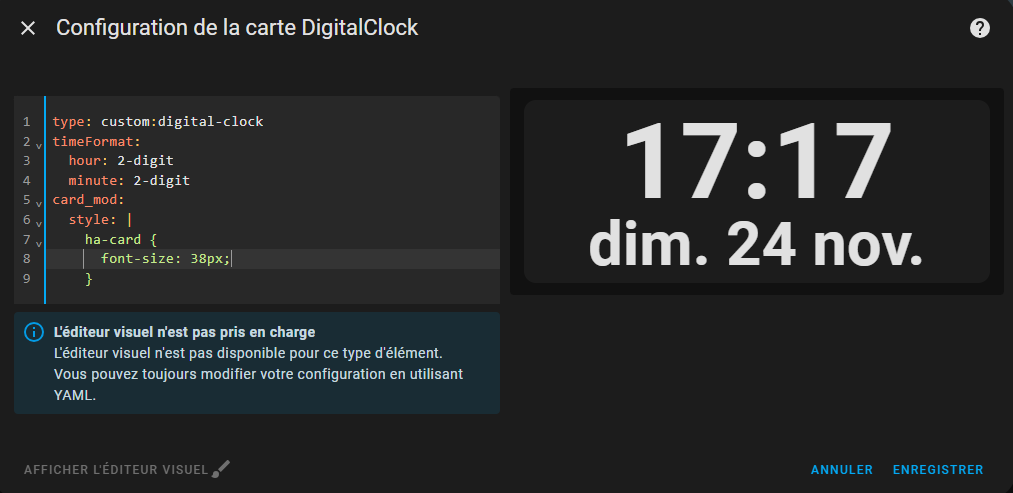

J’utilisais ça avant de découvrir better-moment-card.
A custom digital clock card for Home Assistant
mais il faut utiliser card-mod pour agrandir la police, et il y a la date aussi

Sai tu s’il y aurait moyen que ces cartes soient cliquables pour lancer un script ?
Pour better-moment-card ou levelace-digital-clock, non. Tu n’as pas d’action tap-action disponible.
Après, ca doit être possible, avec un button-card qui inclus la carte better-moment-card ou levelace-digital-clock.

Par contre je n’ai pas trouvé si on pouvait mettre les jours et mois en français, ça ne me gène pas plus que ça, mais au cas ou, Merci
Oui, c’est possible.
il faut ajouter locale: fr
type: custom:better-moment-card
parentStyle: |
line-height:33px; padding: 9px 0 0 0;
moment:
- parentStyle: |
font-size:3em; text-align:center; font-weight: bold; color: #44739E;
templateRaw: |
{{moment format=HH:mm}}
- format: cccc dd LLLL yyyy
locale: fr
parentStyle: |
font-size:1.7em; text-align:center; font-weight: bold; color: #44739E;

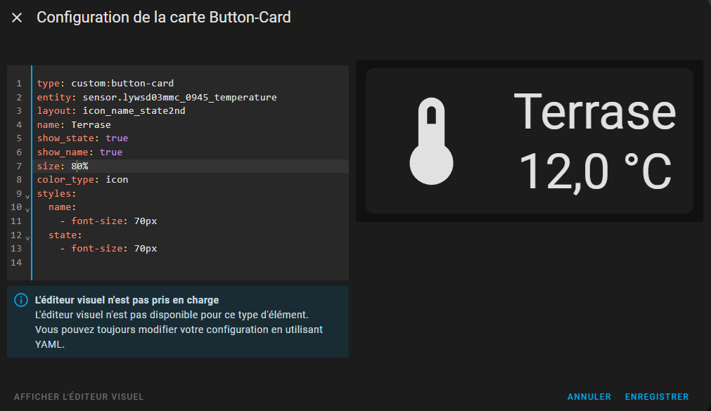

non, button-card, a installer a partir de HACS.
❇️ Lovelace button-card for home assistant
exemple:
type: custom:button-card
entity: sensor.lywsd03mmc_0945_temperature
layout: icon_name_state2nd
show_state: true
show_name: true
color_type: icon
styles:
name:
- font-size: 70px
state:
- font-size: 70px
steche
