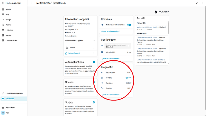

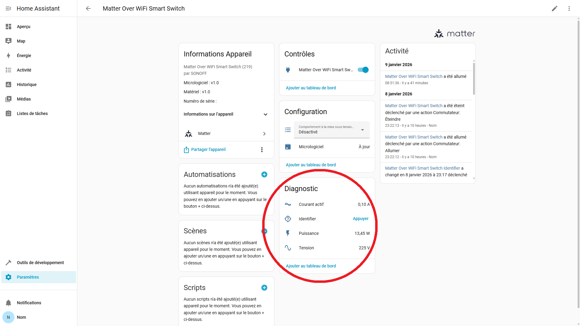

Je vois bien ses mesures électriques dans Paramètres\Appareils :

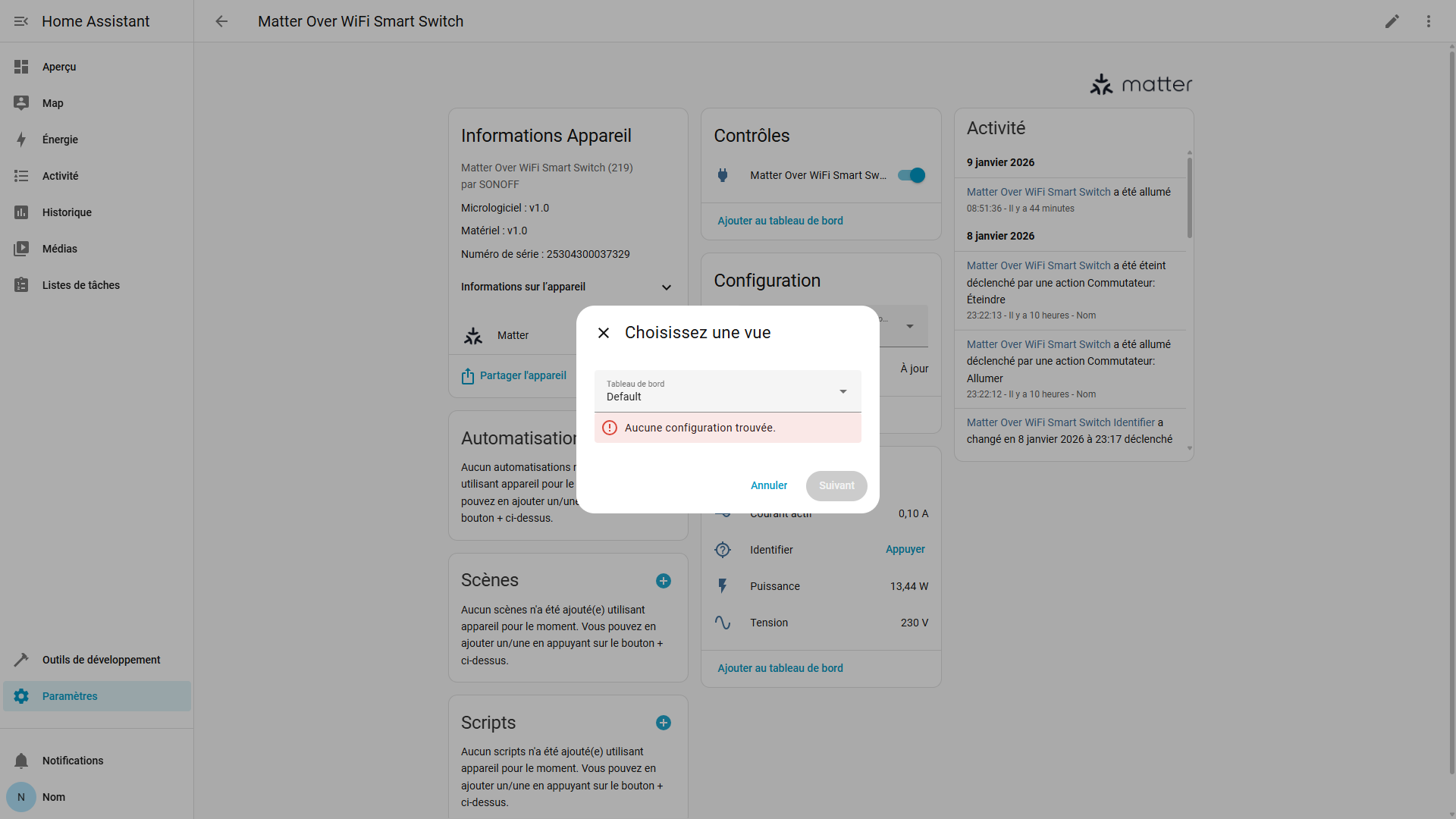

Mais si je clique sur « Ajouter au tableau de bord », j’obtiens :

tu n’as pas l’air d’avoir d’onglet dans ton menu dashboard apercu.
Dans ton menu dashboard clique sur le crayon, puis sur + pour ajouter un onglet.
Après tu pourra ajouter les entités directement du bouton ajouter au tableau de bord.

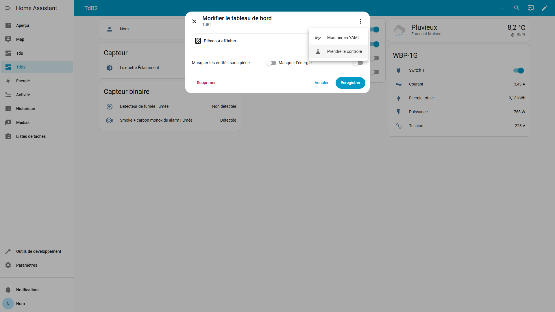

Merci WarC0zes, c’est résolu.

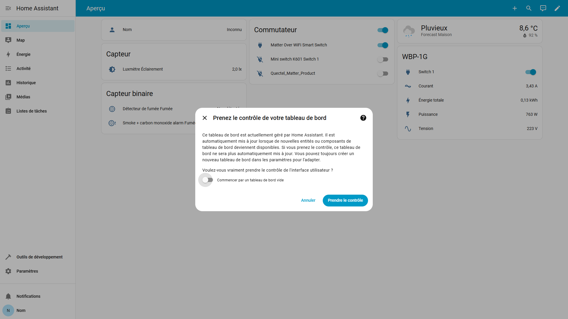

Il fallait aller dans « crayon » du (ou d’un) tableau de bord, puis cliquer sur « Prendre le contrôle » :
Le message d’avertissement peut alors inquiéter un peu un débutant comme moi :
Surtout la phrase « ne sera plus mis à jour » :scream:
Mais je pense que ça veut juste dire que si j’ajoute un nouvel appareil à mon installation, il faudra que je l’ajoute alors manuellement au dashboard (alors que jusqu’à présent ils y apparaissaient tous seuls quand j’ajoutais un nouvel appareil dans HA).

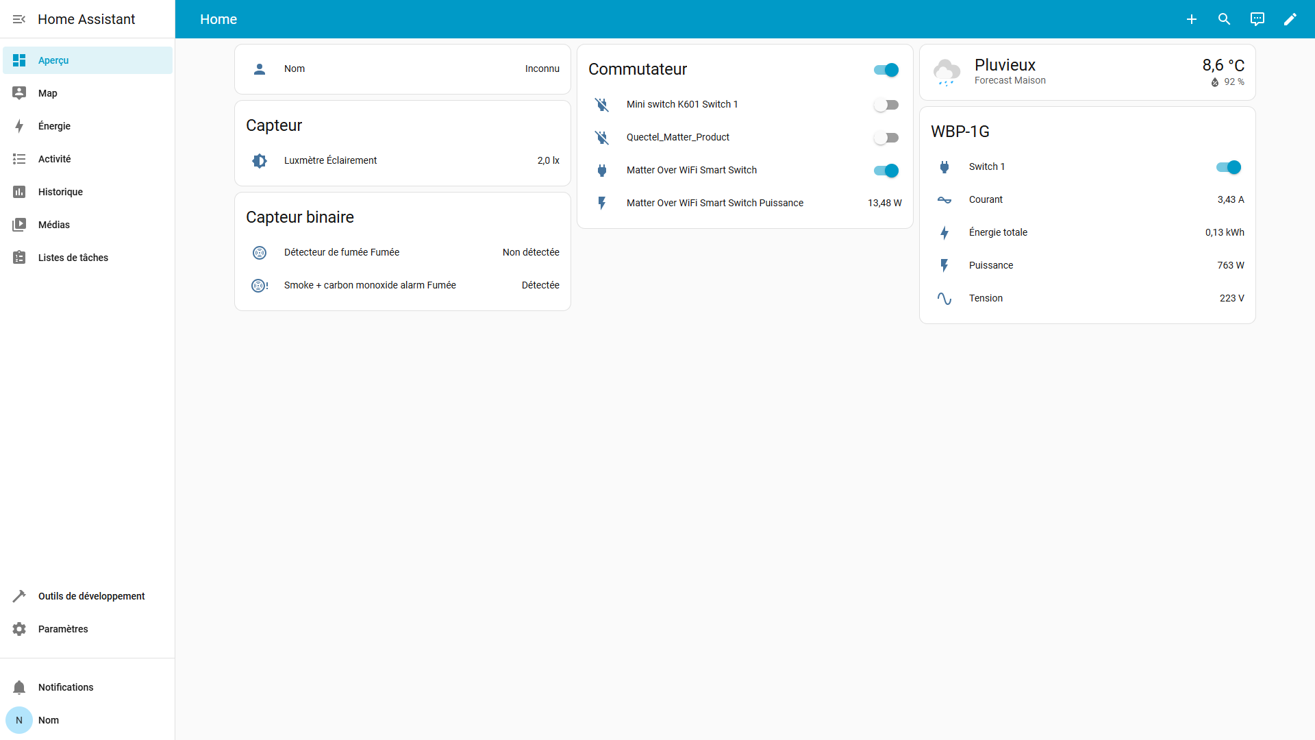

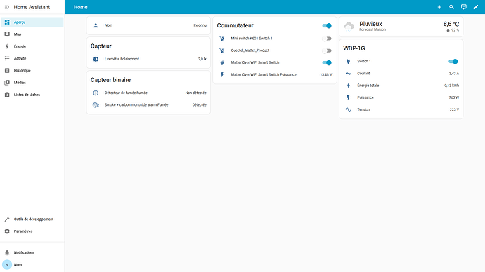

J’ai ensuite pu ajouter mon entité (la puissance électrique mesurée par mon adaptateur mâle-femelle Matter), et la valeur apparait et est bien mise en jour en continu, c’était le but :
