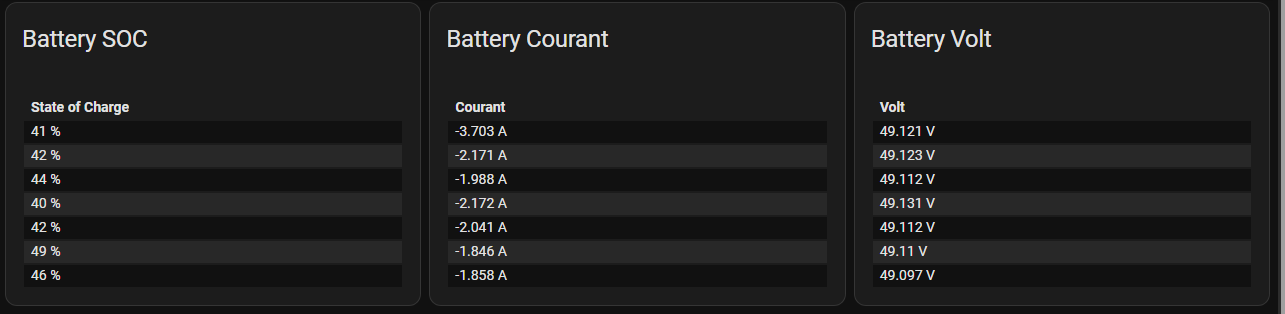

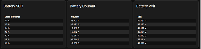

Voici ce que j’ai actuellement:
Je souhaite pouvoir mettre ces 3 cartes flex-table-card dans une seule, ? donc faire 3 colonnes dans la même carte. ce qui est l’idée de base d’un tableau.
Je ne trouve pas la bonne syntaxe pour lui dire comment choisir telle ou telle valeur en fonction des entités sélectionnées
