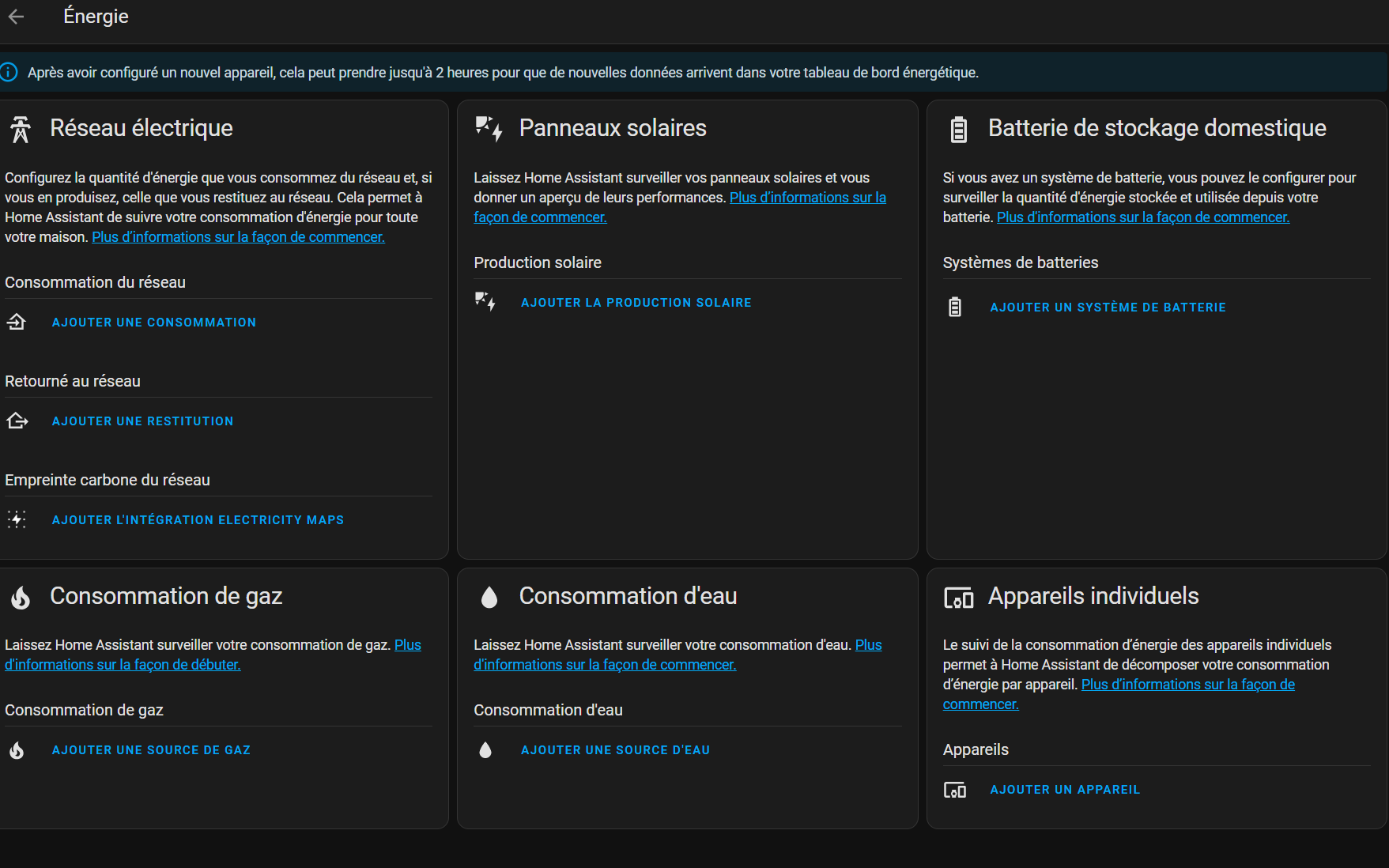

Comment ajouter un capteur dans la tableau de bord energy
Je suis en train de devinir fou :grin: car je n’arrive pas à ajouter le capteur ma production solaire + ce que je prends à edf et ce que je renvoi à edf.
Est ce quelqu’un a déjà reussi à ajouter un capteur dans ce dashbord energy et est ce qu’on peut me donner la marche à suivre.
Merci d’avance pour vos réponses.

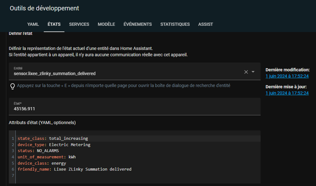

Il faut que les entités aient ceci:
  • Unité: kWh (ou equivalent)
  • Device Class : Energie
  • State Class: Total ou Total_increasing.

Ma photo c’est le dashbord energy,
Mets nous une capture des informations des capteurs que tu souhaites ajouter vus par les outils de développement.
L’équivalent de la vue ci-dessous:

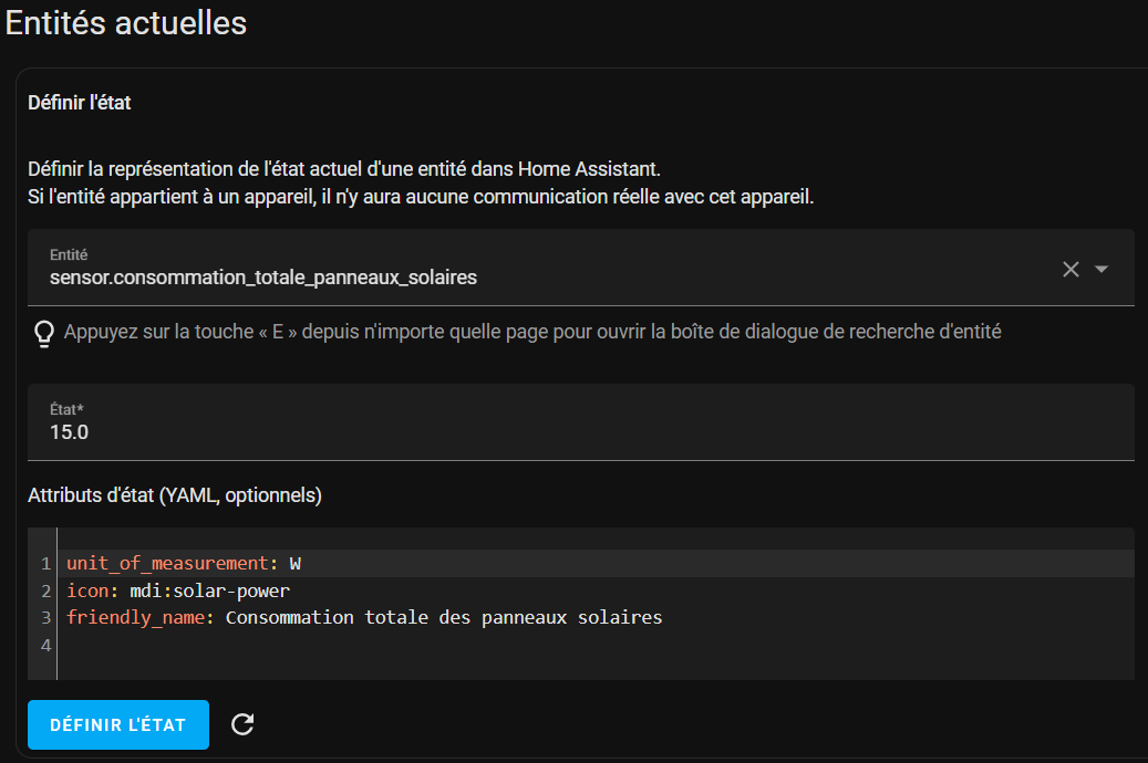

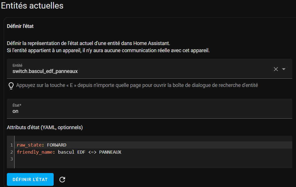

voici les captures de mes sensors:
production de mes panneaux solaires:
surveillance EN REVERSE => surplus panneaux vers edf et en FORWARD edf vers home
consommation en FORWARD et surplus à edf en REVERSE
Tu veux intégrer dans le tableau energie des sensors qui ne sont pas de l’energie du coup c’est normal que tu ne puisse pas.
Il va falloir d’abord les transformer puissance vers energie.

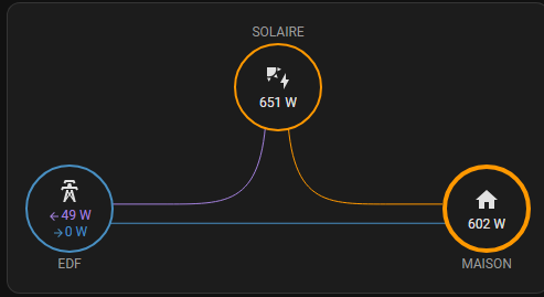

j’ai suivi à la lettre la manip et je ne retrouve pas mes capteur dans le dashboard energy, bon c’est pas grave je me suis rabattu sur la carte lovelace custom:power-flow-card-plus et j’y suis presque.
Est ce que quelqu’un peut m’aider à bien paramétrer la carte:
voici son paramétrage:

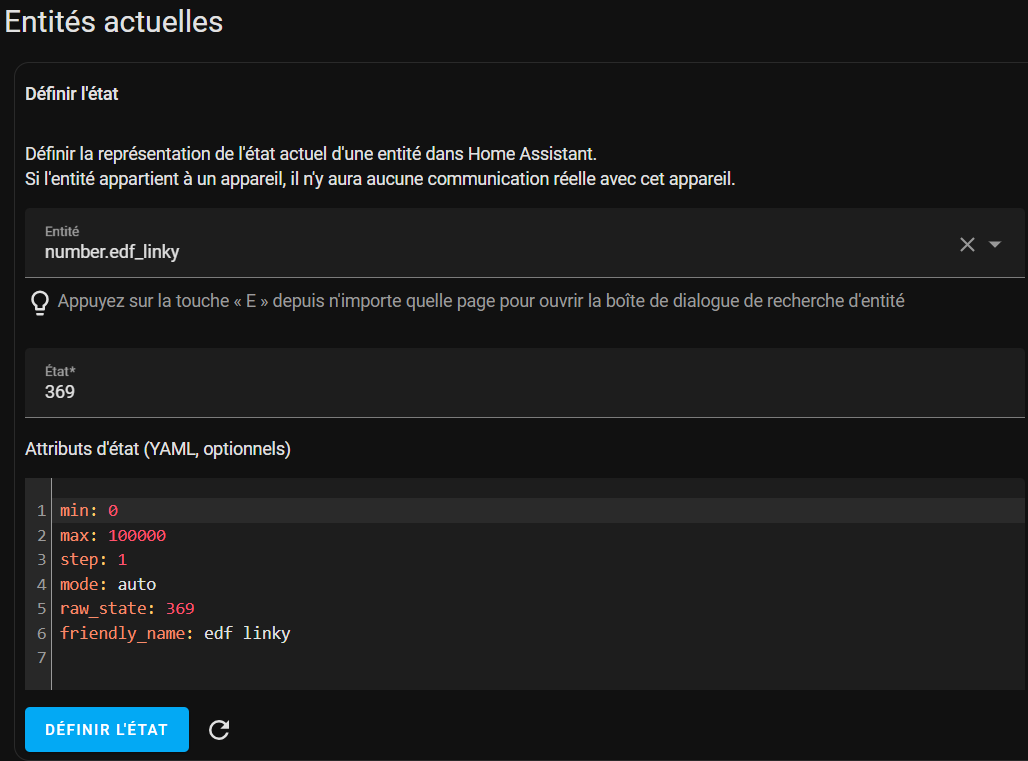

Quand je suis en mode REVERSE, tout fonctionne comme la photo de la carte mais quand je passe en FORWARD, SOLAIRE ne doit plus envoyer la valeur de ‹ number.edf_linky › à EDF et EDF doit envoyer à MAISON la valeur de ‹ number.edf_linky ›, j’espère que je me suis fait bien comprendre.
