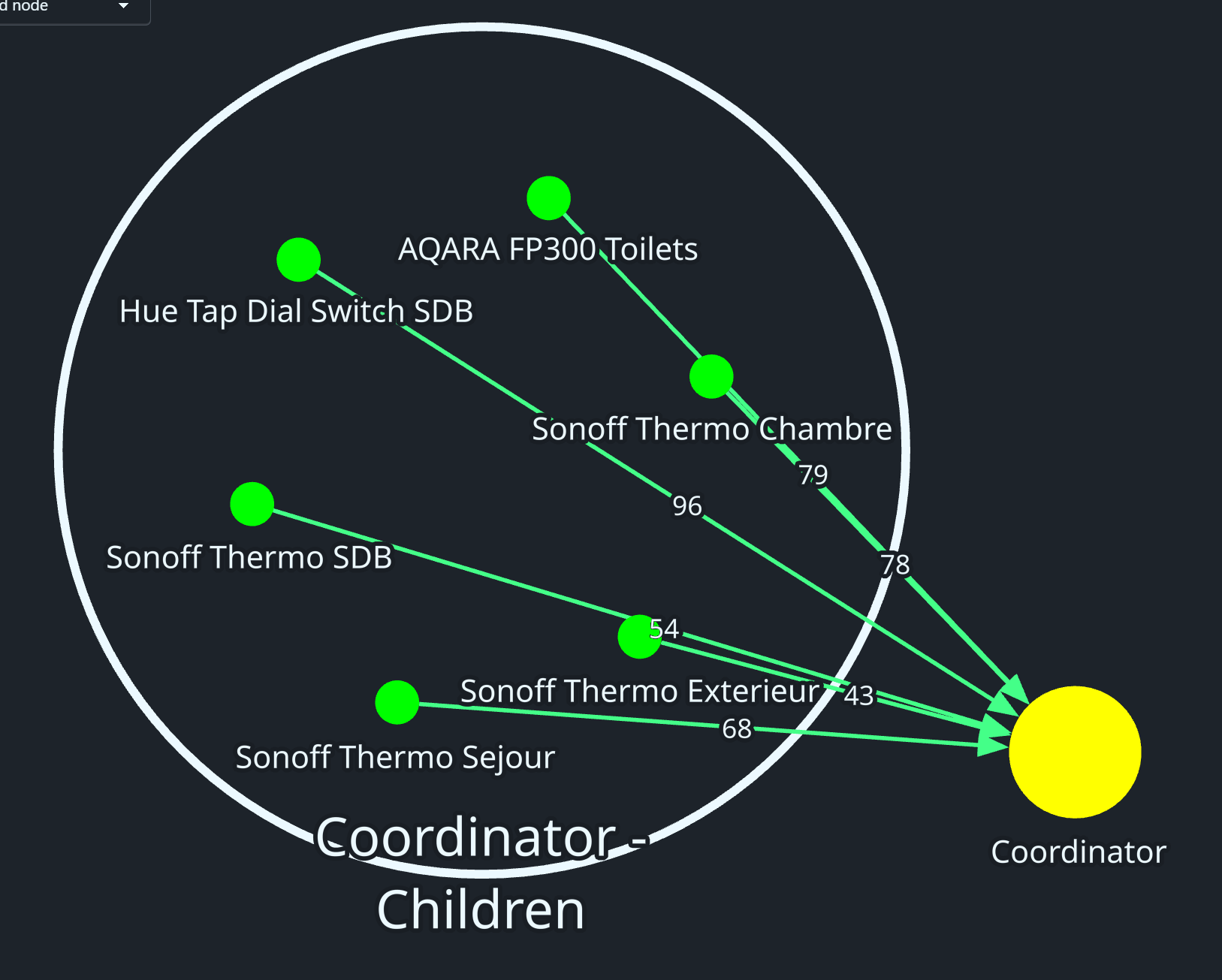

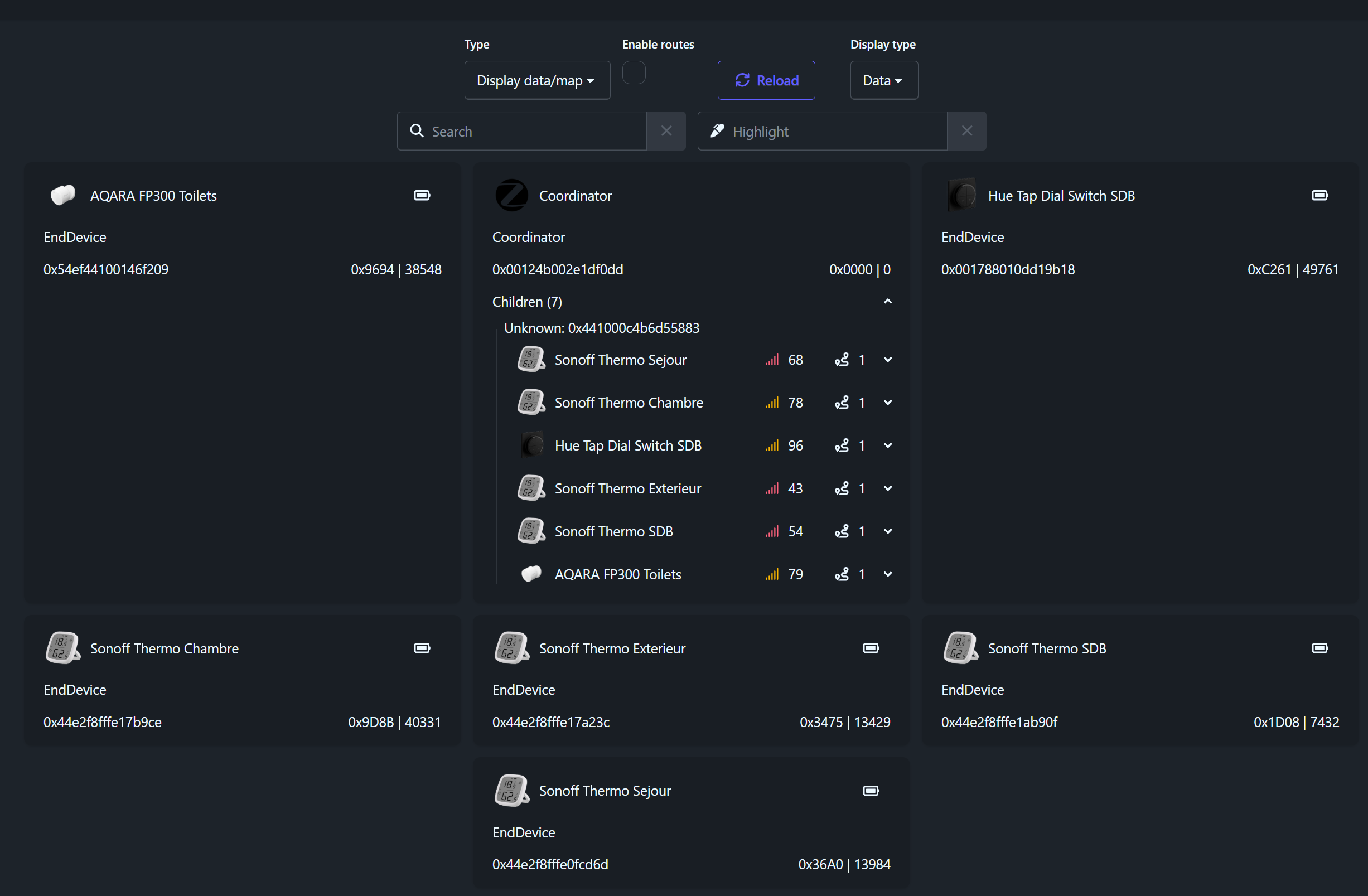

Mon appartement est pas super grand mais j’aimerais améliorer la portée car je vois dans mon interface ZIGBEE2MQTT que le signal n’est pas terrible pour la plupart de mes accessoires

Tu n’as que des équipements en End Devices ?
Si c’est le cas, peut-être mettre quelques prises qui font routeur afin de renforcer ton maillage ou mettre un extender zigbee.

  • Tous tes appareils sont sur pile. Mettre une prise connecté par exemple pour faire relais. J’utilise pour ma part quelques prises ikea connectés (type TRETAKT) pour mailler la maison.

  • mettre ta clé sur une rallonge le plus loin possible des potentiels éléments perturbateurs (le HA Green, la box, les éléments métalliques…)
  • éviter les interférences Wifi en choisissants des canaux qui ne se chevauchent pas
  • installer des appareils routeurs (la grande majorité des appareils Zigbee alimentés (pas à pile) font routeur, comme les prises électriques - ces appareils doivent rester branchés - ou un appareil dédié au routage (le routeur Aeotec que nous sommes nombreux à utiliser))

ne pas trop ce fier en LQi. Si ça fonctionne, il ne faut pas trop chercher.
Moi aussi, j’ai une Sonoff P, avec des appareils à bas LQI, mais tout fonctionne comme une horloge.
