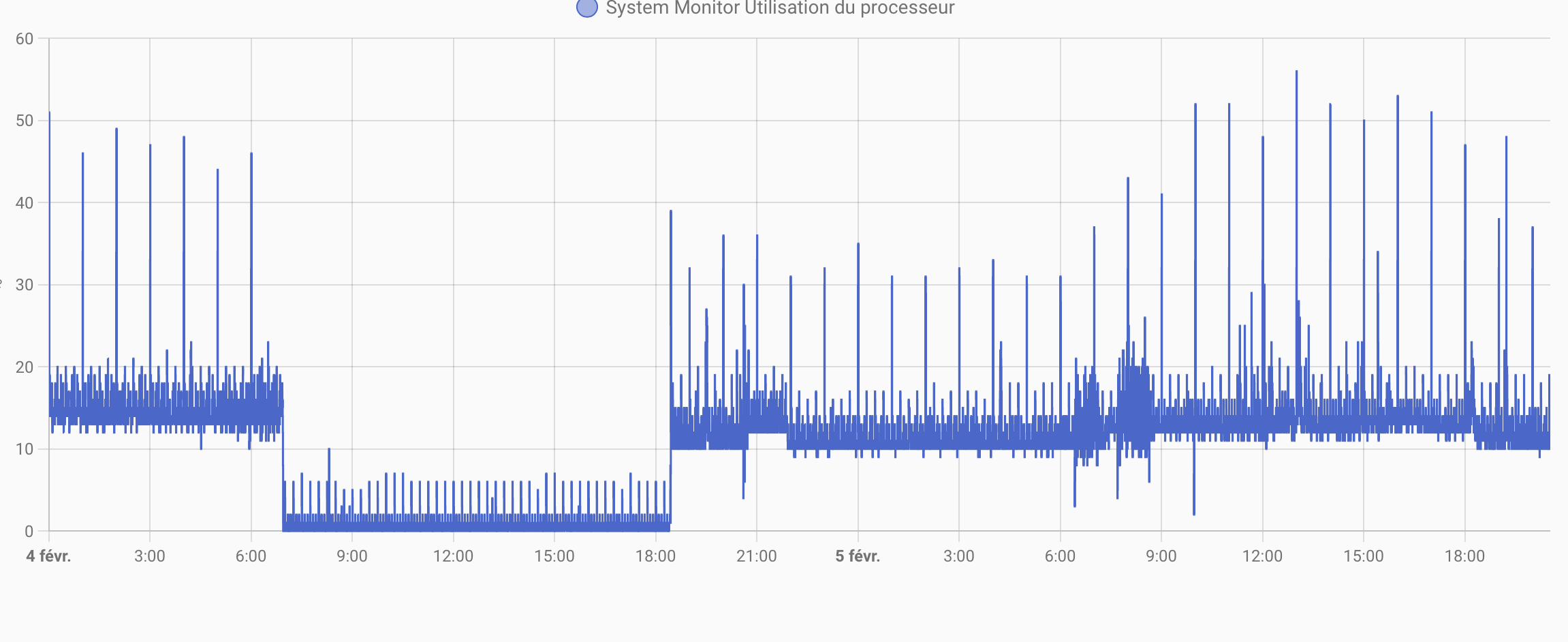

Comment analyser avec precision l’utilisation du processeur?
En installant System Monitor, j’ai un pic a intervalles regulier à 50%
A un moment j’ai désactivé frigate mais on voit malgré tout ces pics réguliers.
En vous remerciant pour votre analyse,

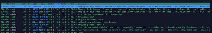

Installe SSH & Web terminal et normalement tu as la commande HTOP tu devrais pouvoir regarder quel process prend du cpu…
Pour t’aider dans Htop

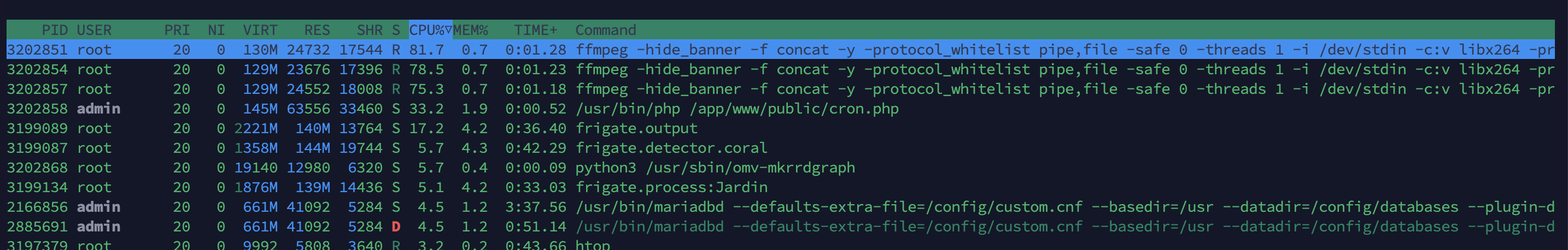

Bon le verdict est tombé:
J’imagine que c’est lié a frigate. Mais alors pourquoi à chaque heure et d’ou peut venir le problème?
