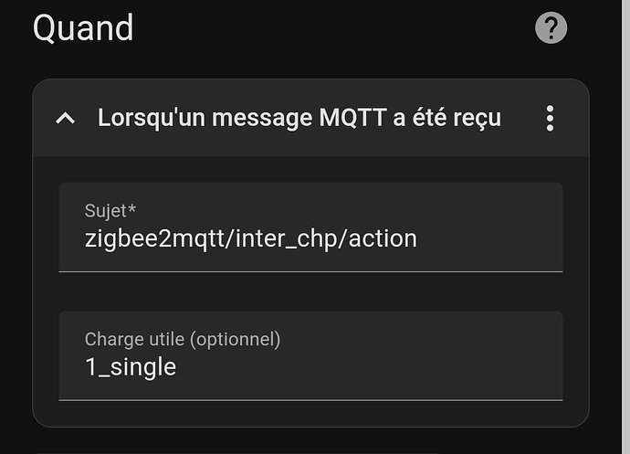

Maintenant que z2m remonte les infos dans mosquitto, tu peux utiliser comme trigger les messages mqtt
Exemple pour un de mes inters
Il faut regarder comment est configuré ton bouton sur Z2M, en cliquant tu l’appareil et onglet expose
Voir s’il est sur event , si ce n’est pas le cas le mettre sur event.
