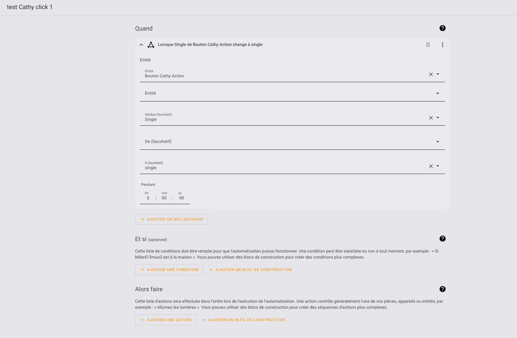

mon bouton s’appelle

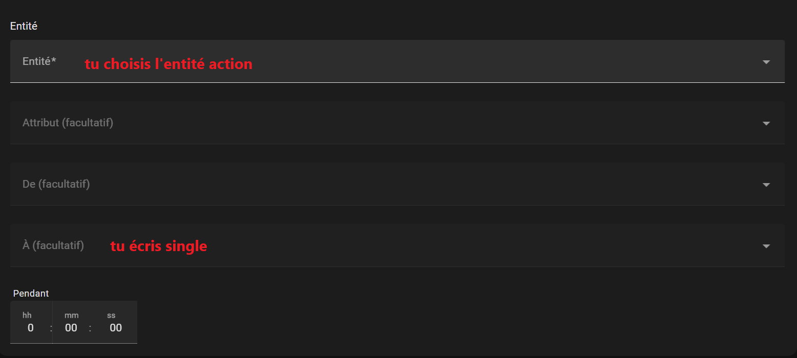

Enlève l’attribut.
dans cette case, tu écris single
L’entité c’est bon, tu a bien choisis la bonne entité.
oui j’en voie qu’une …
voilà

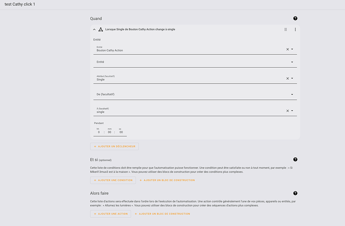

j’ai enregistrer avant se sortit et il est blus là !!!

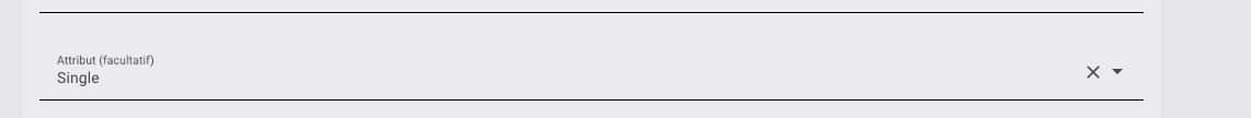

pourquoi tu a mis single dans attribut ?
ou ta vu single dans attibut ???
je refais une image zoomé , pour que tu y voies mieux, mais ce n’est pas le cas :rofl:
c’est la 4 ème fois que je veux sauvegardé ce que je corrige et l’automation disparait !!
je viens fous on peux pas travailler en yaml ?
je sauvegarde je soirt et elle n’est plus là !!!
