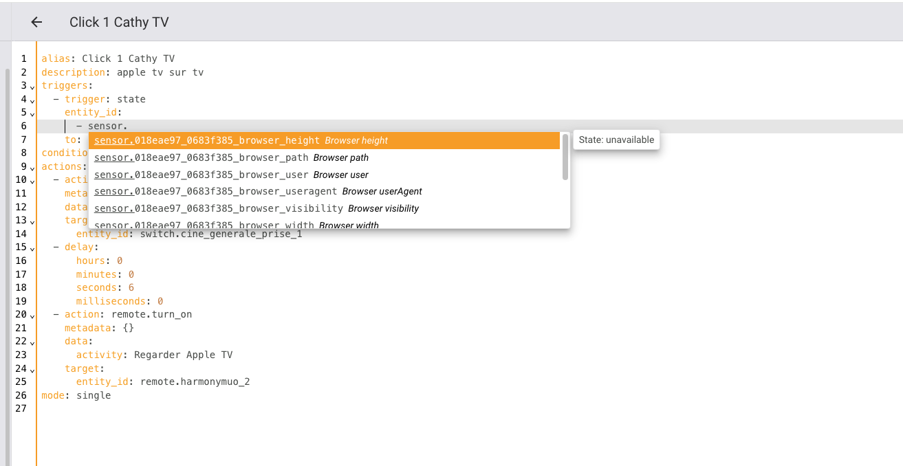

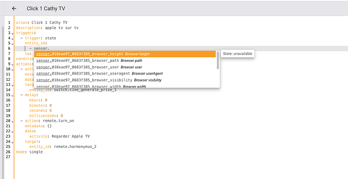

on est d’accord que si je suis dans yaml et que je reprend mon bouton si j’efface jusqu’au point de sensor je voie les différents points qui s’affiche et pas de cathy à l’horizon pourquoi ?
sensor.bouton1_cathy_action
Parce que ça ne t’affiche pas tous les sensor existant, tu aurais une fenêtre immense.
Tape un peu plus que sensor., exemple sensor.bouton
Vu ton journal du bouton, ton entité doit s’appeler sensor.bouton_cathy_action à mon avis et pas sensor.bouton1_cathy_action
j’ai trouvé !! le click 1 marche j’ai repris le yaml et j’ai effacé le sensor jusqu’au point et cette fois ci
cathy est apparu la fonction 1 click marche cool !!

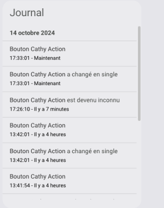

Regarde le journal de ton bouton et fait les actions sur ton bouton, double-clic et long clic pour voir le nom exact.
edit:
les actions sont : single , double , hold
