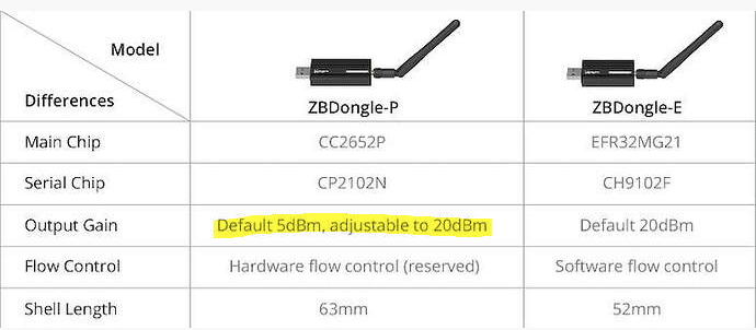

  • Augmenter la fréquence de la clé ? j’ai vu que par défaut ce modèle est en 5 dBm et qu’elle est ajustable jusqu’à 20.

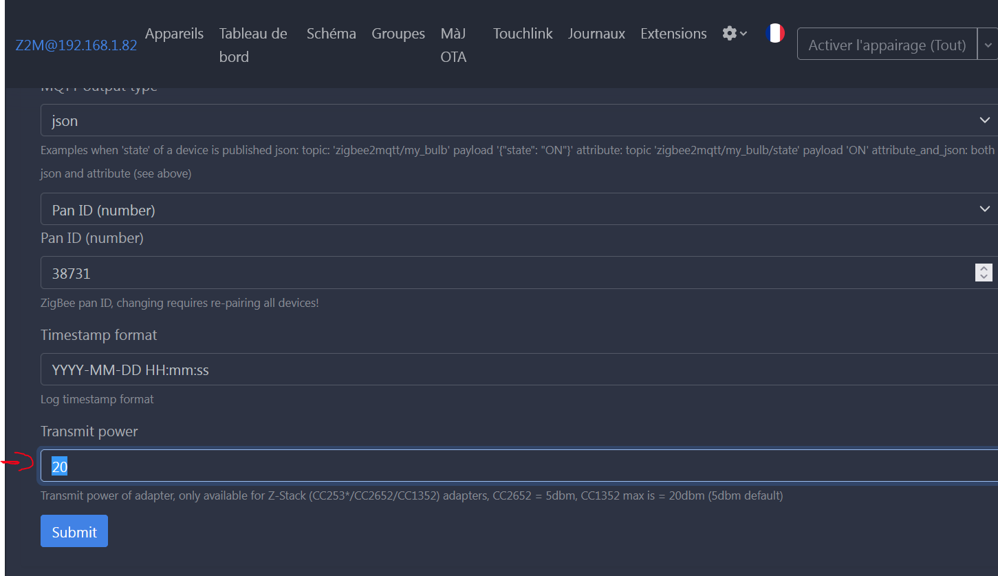

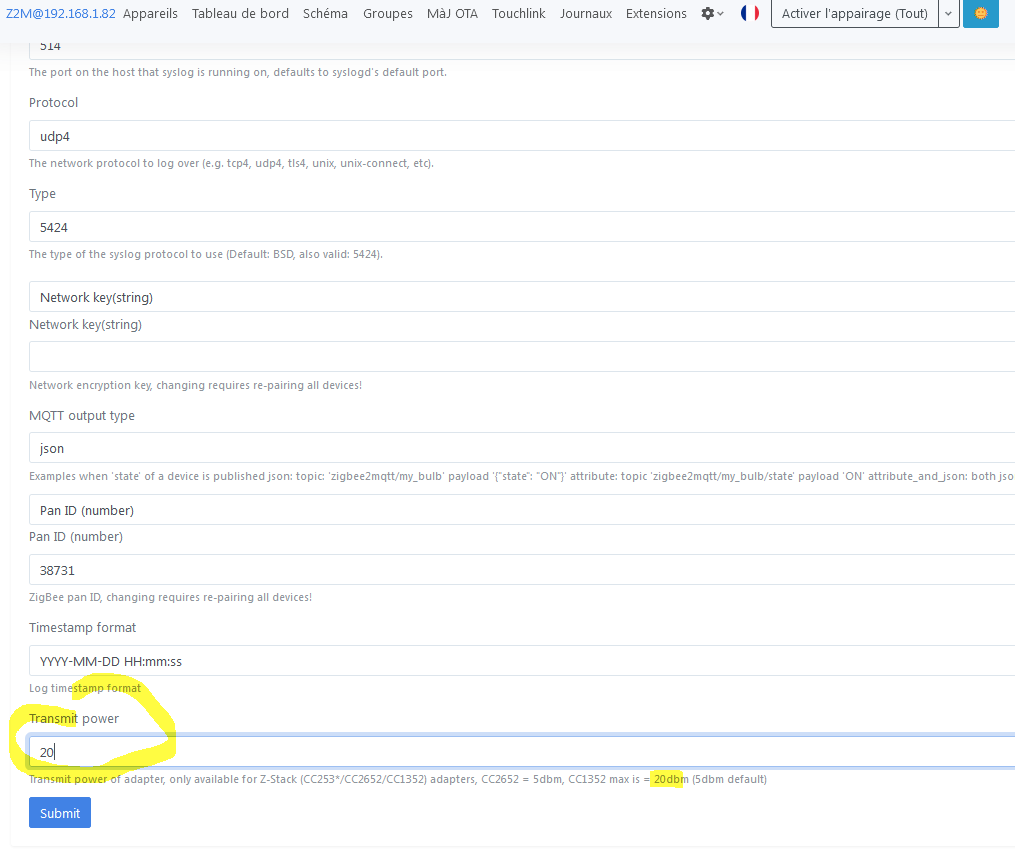

J’ai vu ça dans la conf mais je ne suis pas sur que c’est là, j’ai fait un essai en passant de la valeur vide à « 20 » puis en redémarrant ZIGBEE2MQTT mais sans résultat ?
ZIGBEE2MQTT frequency ZBDongle-PZ

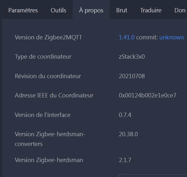

Ca ça la version de Zigbee2MQTT.
C’est la « Révision du Coordinateur » qui correspond au firmware de la clé. (20210708)
Comme le dit @AlexHass, ta clé est en version 20210708 et je ne sais pas si ce firmware accepte les 20 dBm, il faudrait que tu vérifies la release note de ce dernier.

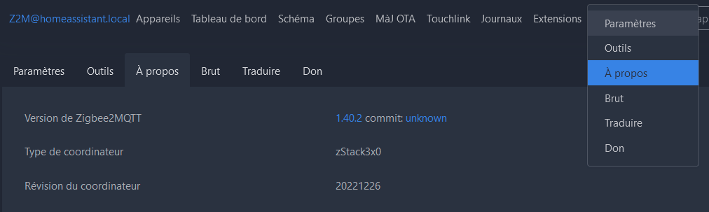

Je te conseille le 20221226 qui est stable:
Merci pour vos lumières, j’ai donc flashé mon dongle avec la version 20230922 j’ai pas trouvé la 20221226
J’ai été à nouveau là ou je crois que le paramètre est à changer, j’ai mis 20 et redémarré ZIGBEE2MQTT.

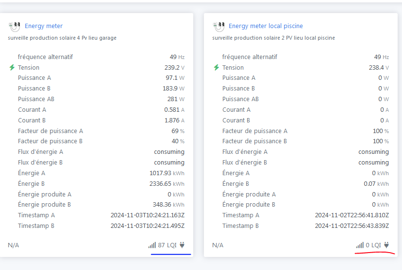

Mais ça ne change pas mon LQI qui reste à 0 pour mon energy meter à 10 m ?
Malgré le 0, tu reçois des informations de sa part ?
non je crois que c’est les info d’avant quand je l’ai appareillé
dans mon garage tout près de la clé sonoff. Je viens de trouver la release 20221226 je suis en train de re flasher
verdicte, avec la release 20221226 pas de changement ?
es ce que je suis au bon endroit pour la conf dpm ?
Il y a que toi qui peut nous dire :slight_smile:
Pour les dpm sans doute pas mais pour le dbm sans aucun doute.

mon verdict est qu’il n’y a pas de changement ! snif oui dbm pardon. Le LQI est toujours à 0 et pour l’autre energy meter lui à coté de la clé entre 87 et 91 que je mette rien ou 20 dbm dans param, avancé, Transmit power.
