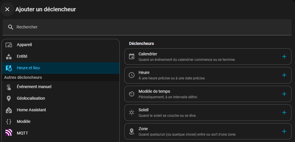

ddfdom
Janvier 14, 2026, 3:32
2
avec une bete prise wifi locale pas un machin avec du cloud comme celle-ci
https://www.domadoo.fr/fr/eclairage-connecte/7570-shelly-mini-prise-intelligente-wi-fi-shelly-plug-s-gen3-3800235261842.html
tu peux le faire directement dans la prise un petit auto off/on
ou alors avec un scénario dans HA
il y a une action freebox.reboot que tu utilises dans une automatisation.
Désoler, je peux même pas te mettre un exemple d’automatisation, car il y a un bug sur le core 2026.1.1.
quand j’ajoute un trigger, l’automatisation disparaît

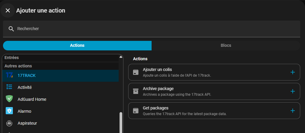

tu utilises le déclencheur heure a 03h00, et en action utilise l’action freebox.reboot.
dans ajouter action, tu vas dans autres actions dans la colonne de gauche et choisir freebox et l’actions dans la colonne de droite.

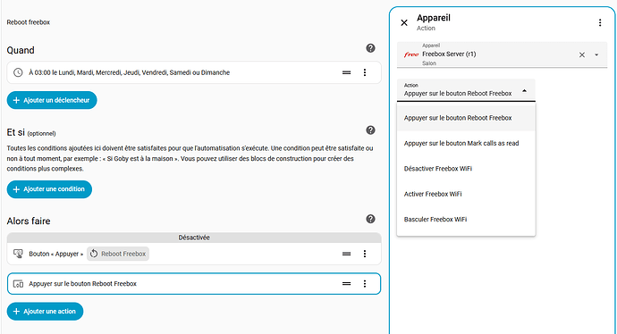

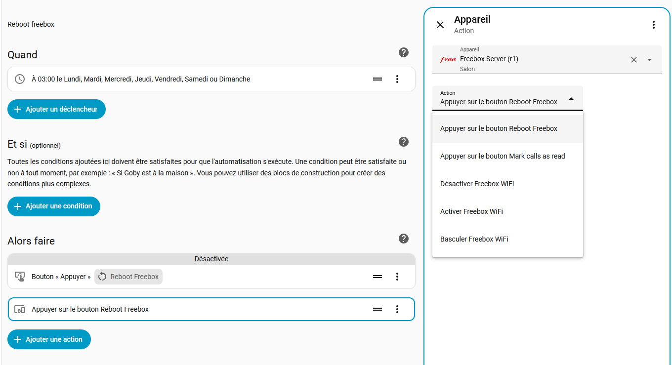

Goby
Janvier 23, 2026, 5:33
5
Désolé pour ce retour tardif, ces derniers jours ont été particulièrement chargés.
J’ai créé l’automation ci-dessous mais la freebox ne reboot jamais m^me quand je déclanche l’action manuellement. Avez-vous une idée?
