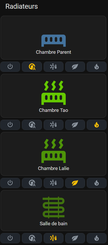

*Bonjour,
J’ai créé une card sous Button-Card qui affiche et gère l’état de mes radiateurs.
Chaque radiateur peut avoir un état indépendant en fonction des actions sélectionnées (barre inférieure) : Arrêt, Automatique, HG, Eco, Confort.
En fonction des états sélectionnés, l’icône « Radiator » change et la couleur s’active en vert avec une variation de l’intensité de celle-ci : Confort = 100%, Eco = 70%, HG = 50%, Arrêt = couleur neutre.
Jusque là, tout fonctionne très bien.
C’est au niveau du mode automatique que je rencontre des difficultés. Le mode automatique est lié à un programme sous Scheduler qui définit les plages de fonctionnement avec l’état du radiateur.
Exemple :
  • de 6h à 20h, le radiateur est en mode Arrêt
  • de 20h à 22h30, le radiateur est en mode Confort
  • de 22h30 à 6h, le radiateur est en mode Eco
Le programme fonctionne bien.
Par contre, je n’arrive pas à faire varier l’intensité de la couleur de l’icône en fonction des modes Confort ou Eco du programme. L’icône « Radiator » passe du bleu (mode éteint) ou vert 100% (mode allumé).
Voici le code utilisé :

            entity: input_boolean.seche_serviette_off
            theme: Github Dark Theme
            show_state: false
          - show_name: false
            show_icon: true
            type: button
            tap_action:
              action: toggle
            entity: input_boolean.seche_serviette_auto
            show_state: false
          - show_icon: true
            show_name: false
            type: button
            tap_action:
              action: toggle
            entity: input_boolean.seche_serviette_hg
          - show_icon: true
            show_name: false
            type: button
            tap_action:
              action: toggle
            entity: input_boolean.seche_serviette_eco
          - show_icon: true
            show_name: false
            type: button
            tap_action:
              action: toggle
            entity: input_boolean.seche_serviette_confort
title: Radiateurs
J’espère que mes explications ont été claires. Auriez-vous une idée pour résoudre ce problème qui je l’avoue est purement cosmétique ?
Raspberry Pi 4
Je pense que c’est pas RGB qu’il faut utiliser mais RGBA .RGB ça ne gère pas la tranparence.
Après et ça n’a rien a voir avec ta demande, mais je pense que tu t’embêtes beaucoup avec les input_boolean pour faire les modes de ton chauffage…
Etant donné qu’il ne peut y voir qu’un mode actif à la fois, je pense que les input select sont beaucoup plus appropriés
Ensuite il faut bricoler un peu pour passer d’une liste déroulante à un menu comme toi, mais c’est pas super compliqué (ici c’est un selecte mais c’est le même principe
  type: custom:auto-entities
  show_empty: false
  card:
    type: custom:mushroom-chips-card
  card_param: chips
  filter:
    template: >
      {% set ns =
      namespace(select=[],entity="select.convecteur_bureau_cable_outlet_mode")
      %} {% for opt in state_attr(ns.entity, 'options') %}
        {% set icon = iif(opt== 'off', 'mdi:radiator-off', icon) %}
        {% set icon_color_select = iif(opt== 'off', 'red', icon_color_select) %}
        {% set icon = iif(opt== 'frost_protection', 'mdi:snowflake-thermometer', icon) %}
        {% set icon_color_select = iif(opt== 'frost_protection', 'blue', icon_color_select) %}
        {% set icon = iif(opt== 'eco', 'mdi:thermometer-low', icon) %}
        {% set icon_color_select = iif(opt== 'eco', 'green', icon_color_select) %}
        {% set icon = iif(opt== 'comfort', 'mdi:checkbox-multiple-outline', icon) %}
        {% set icon_color_select = iif(opt== 'comfort', 'yellow', icon_color_select) %}
        {% set icon = iif(opt== 'comfort-1', 'mdi:numeric-1-box-multiple-outline', icon) %}
        {% set icon_color_select = iif(opt== 'comfort-1', 'yellow', icon_color_select) %}
        {% set icon = iif(opt== 'comfort-2', 'mdi:numeric-2-box-multiple-outline', icon) %}
        {% set icon_color_select = iif(opt== 'comfort-2', 'yellow', icon_color_select) %}
        {% set ns.select = ns.select + [
            "type": "template",
            "icon": icon,
            "entity": ns.entity,
            "icon_color": '{{ iif(is_state("' ~ ns.entity ~ '", "' ~ opt ~ '"), "' ~ icon_color_select ~ '", "disabled") }}',
            "tap_action": {
              "action": "call-service",
              "service": "select.select_option",
              "service_data": {
                "entity_id": ns.entity,
                "option": opt
            "card_mod": {
              "style": 'ha-card {
                  {% if is_state( "' ~ ns.entity ~ '" , "' ~ opt ~ '" ) %}
                     --chip-background: rgba(var(--mush-rgb-state-entity), 0.3);
                    --chip-background: rgba(var(--rgb-grey), 0.1);
      {% endfor %} {{ ns.select }}
Bonjour Pulpy-Luke et merci pour ta réponse rapide.
Je ferais des essais avec le RGBA et je me pencherais sur la solution Input-select.
Merci encore pour ton aide.
