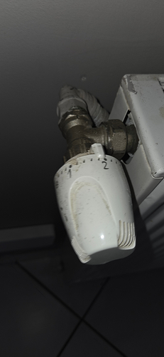

Voici les autres têtes de mes radiateurs

Tu règle les vannes thermostatiques a la température que tu veux dans la pièce.
Tu place un thermomètre sonoff dans les pièces que tu souhaites.
Tu régules avec intégration versatile thermostat, en créant des thermostat versatile qui pilote ta chaudière. Apres, il faudra ajuster les réglages …
Je te cache pas, que ca demande un peu de temps pour mettre en place.
N’hesite pas a consulter les sujets sur versatile sur ce forum.
