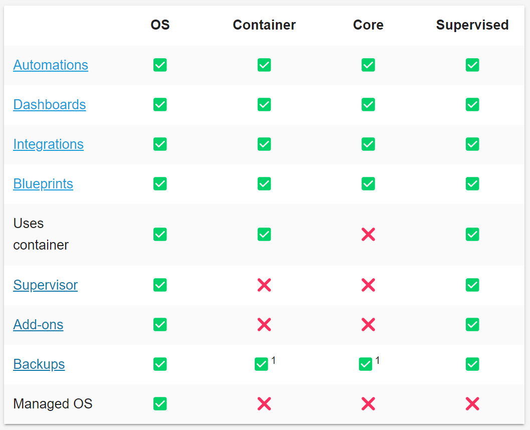

Podman, Docker, … standard ou pas, passons effectivement ce n’est pas le cœur du sujet, qui concerne la colonne « Contaner » du tableau que tu as joint.
Merci pour m’avoir remis en tête ce tableau, je l’avais déjà vu mais j’avais en tête que
  • la solution « Container » fournissait une config « Supervised »
  • que la solution « OS » était plus limitée que la « Supervised »
Lors de mes premiers essais sur « HA OS », j’ai intégré « Tuya » puis j’ai découvert qu’il était possible de se passer du cloud Tuya via l’intégration « SmartLife ». Par contre je n’ai pas réussi à le faire sous « HA OS », j’ai compris que ce n’était pas possible, et qu’il fallait passer par une config moins limitée, d’ou mon choix « Container » qui a répondu à ce besoin.
Je suis donc perdu, en ce moment, avec mon 1er essai et ce tableau
Peut-on utiliser SmartLife intégration sous « HA OS »? Si ou je dois revoir mon 1er essai, sinon le tableau serait à revoir?

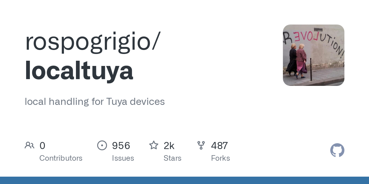

tu peut utiliser Local Tuya pour tout les appareils Tuya sur HAOS. C’est juste une intégration custom a installer a partir de HACS ( Boutique des intégrations , cartes custom. A installer en premier ) .

ça c’est sur que non, cf le fameux tableau
Limité oui dans le sens, volontairement bridé sur la gestion de l’OS (puisque ça se fait tout seul et ça evite aux aventuriers de tout casser). Mais pour le reste c’est l’inverse je pense. Les addons c’est une vraie facilité. Après on aime ou pas :wink:
Pour faire du TuYa sans Cloud, @WarC0zes a raison, y a que LocalTuya qui vaille (après je connaissais pas l’autre jusqu’à ce que tu m’en parles).
La maéthode d’install (manuelle) marchera avec un HAOS en tout cas.
Merci @WarC0zes pour ce lien à 2400 étoiles que je découvre … HA, que je découvre depuis 2 mois est vraiment impressionnant :slight_smile:
ca l’air d’une solution proposer par Tuya, mais perso j’y ferais moyennement confiance.
