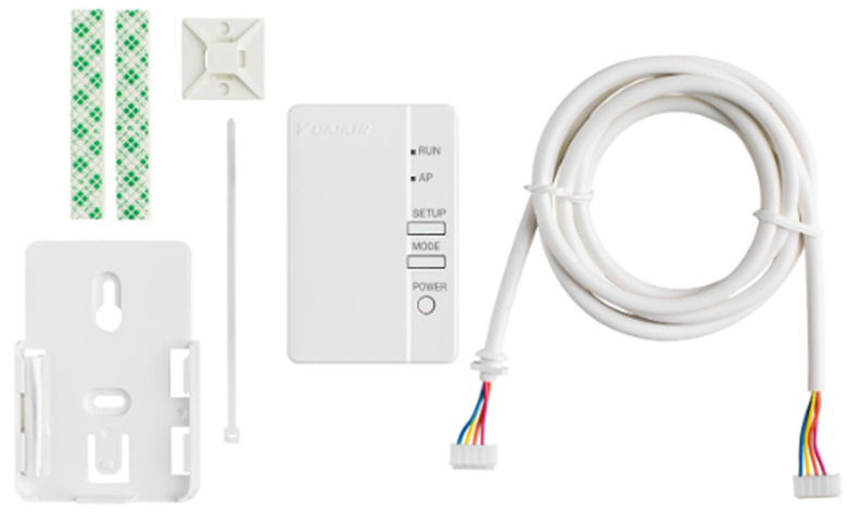

Présentation de la passerelle LAN Daikin
La passerelle Daikin (online contrôler) est un petit boitier qui se connecte sur votre unité intérieure (split ou gainable) Daikin (La plupart des unités récentes possèdent déjà un module passerelle directement intégré).
Il existe différentes versions de module passerelle. Il vous faudra choisir celui adapté à votre installation (Passerelles Daikin). Pour mon unité gainable, j’utilise le module Daikin BRP069B42 que j’avais acheté il y a un certain temps et qui est vendu maintenant aux alentours de 70€ à 80€.
Ce module est branché sur le connecteur S21 de la carte électronique de l’unité intérieur de mon gainable (Manuel installation BRP069B41, BRP069B42, BRP069B43, BRP069B44, BRP069B45).

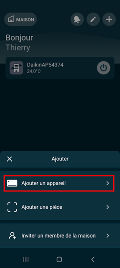

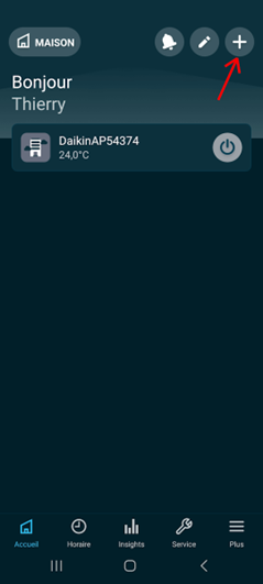

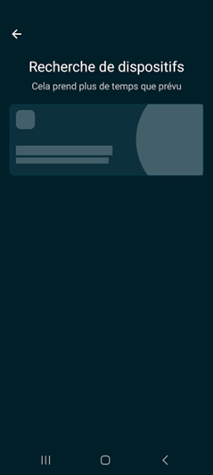

Avec votre smartphone ou tablette, rendez-vous dans le Play Store ou l’Apple Store et recherchez puis installez l’application ONECTA Daikin.
Précédemment, c’était l’application « Daikin Online Controler », qui permettait une utilisation hors cloud. Elle existe toujours, mais Daikin devrait la supprimer plus tard.

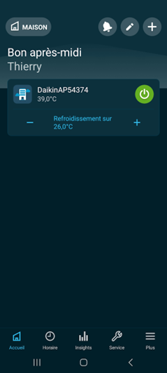

Lancez l’application Onecta, créez votre compte et suivez les instructions initiales.

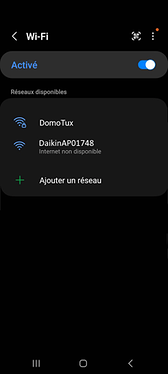

Sur l’adaptateur Daikin, appuyez pendant 2 secondes sur le bouton « MODE » pour
passer l’adaptateur en mode « AP ». Le voyant « AP » va clignoter puis rester allumé.

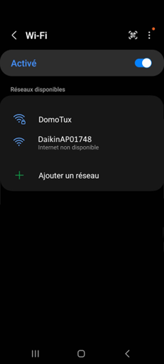

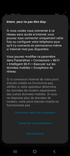

Dans les paramètres Wi-Fi de votre smartphone ou tablette vous devriez voir apparaitre un réseau du style « DaikinAP01748 ». Recherchez les paramètres de connexion SSID et KEY sur le côté du boitier ou sur une étiquette à coller livrée avec les documents du boitier.
Dans l’exemple ci-dessous, nous avons SSID : DaikinAP01748 et KEY : 08399230670FA

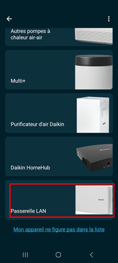

Si l’adaptateur n’apparait pas dans les paramètres Wi-Fi de votre smartphone ou tablette, appuyez 2 secondes sur le bouton « MODE » pour passer l’adaptateur en mode « RUN », puis recommencez l’opération pour passer en mode « AP ». Lorsque le réseau AP apparait, connectez-vous sur celui-ci en utilisant comme mot de passe le code indiqué par KEY (dans notre exemple : 08399230670FA) ensuite retournez sur l’application Onecta et appuyez sur le + en haut à droite puis appuyez sur « Ajouter un appareil ».
Sur le type d’équipement à installer, descendez jusqu’à « Passerelle LAN » et validez. Après un temps de recherche, suivez les instructions d’initialisation et de mise à jour du firmware. Validez et voilà, vous pouvez ensuite repasser sur votre réseau domestique pour piloter votre unité.

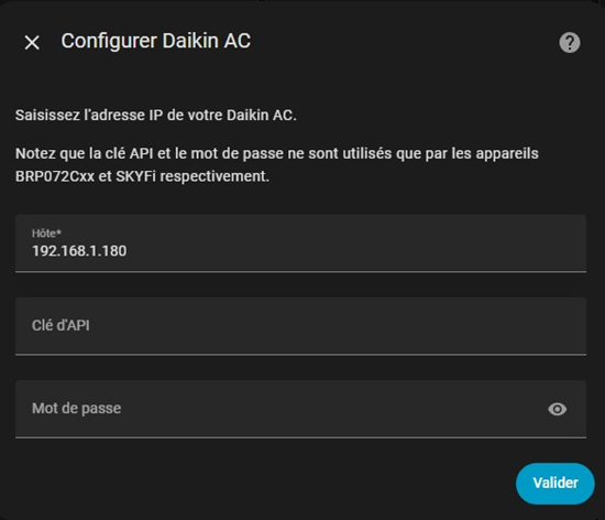

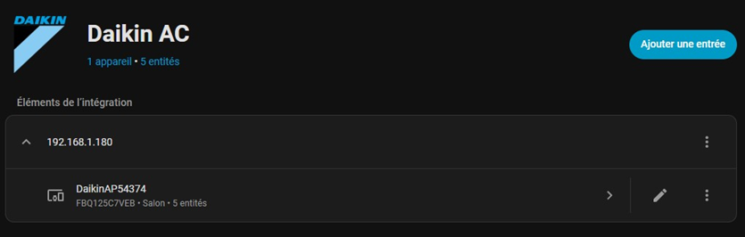

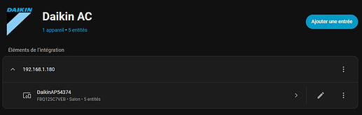

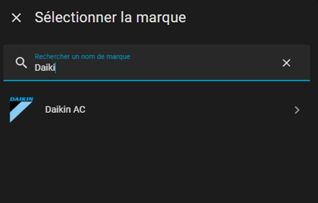

Dans Home Assistant, allez dans paramètres puis Appareils et services.
Cliquez sur « Ajouter une intégration » et recherchez « Daikin AC ». Cliquez sur l’intégration qui apparait, et complétez les champs (pour le BRP069B42, il n’y a que l’adresse IP de nécessaire pour les autres produits, lisez la section Note de l’intégration).
Voilà, votre unité est disponible dans Home Assistant avec un certain nombre d’entités en fonction du modèle de votre unité intérieure et de ses capacités.

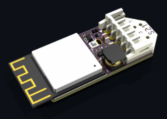

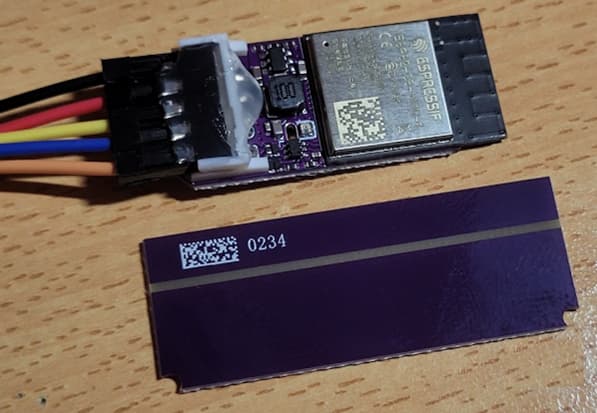

Présentation du module ESP32 Faikout
Il s’agit d’un petit module électronique qui a été réalisé par un passionné (revk) souhaitant avoir quelque chose de beaucoup moins cher que le boitier de chez Daikin et surtout en dehors de leur cloud afin d’avoir une réactivité accrue et surtout la possibilité de piloter un climatiseur indépendamment de la connexion Internet.
Vous trouverez toutes les informations sur le Github de son projet : ESP32-Faikout
Image du module Faikout
Le module Faikout est compatible avec pratiquement tous les climatiseurs Daikin disposants du connecteur S21, ou X50A ou encore de connecteurs similaires au X35A. Une liste d’appareils vérifiés est disponible sur ce lien : Liste des climatiseurs dont le fonctionnement a été confirmé.
Complément d’information provenant d’un utilisateur du forum (jsapede) concernant le module Faikout :
  • Il dispose d’un réglage “On demand” qui permet d’asservir la puissance, et pas uniquement la température => utile en gestion jours TEMPO
  • On peut lui adjoindre un module déporté de mesure de température qui se connecte en bluetooth (typiquement un module Xiaomi a 5€)
  • Il dispose d’un régulateur interne qui prend le controle du régulateur de la clim et permet d’asservir en automatique la régulation sur la valeur du capteur déporté plutot que reguler sur le capteur interne de la clim. Le régulateur interne du Faikout est excesivement efficace !
Pour finir sur la régulation automatique, quand on l’enclenche, le climate généré dans HA bascule automatiquement en pilotage de la consigne de régulation exterieure plutot que sur la régulation directe de la clim.

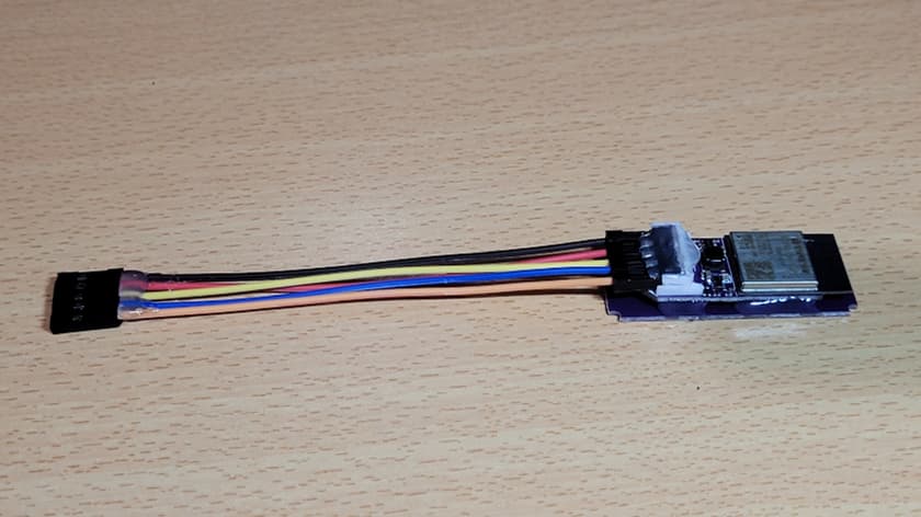

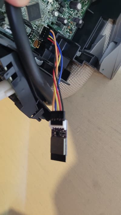

Pour connecter le module, vous aurez besoin d’un câble de liaison d’environs 20 à 30 cm. Ce câble est dépendant du connecteur que vous aurez sur la carte électronique de votre unité Daikin.
En ce qui me concerne, sur la carte électronique de mon unité intérieure c’est le connecteur S21.
Si vous avez ce connecteur, vous pouvez vous procurer le câble sur différents sites, dont le site Tindie.com, mais avec des frais de port exorbitants… Sinon une petite recherche Google devrait vous aider.
Pour ma part, j’ai préféré utiliser des câble Dupont et un peu de colle à chaud. ^^
Sur Amazon, le jeu de 40 câbles femelle/femelle coute environs 6€ livraison incluse.

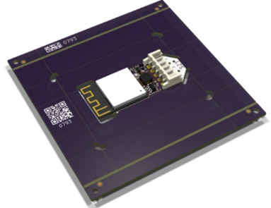

A noter, qu’il est aussi possible de commander sur Tindie le boitier plastique pour isoler le Faikout.

Préparation du module ESP32 Faikout
A la réception, le module était emballé dans une poche antistatique sous cette forme afin de pouvoir l’intégrer directement dans un emplacement plus ou moins adapté de l’unité intérieure :

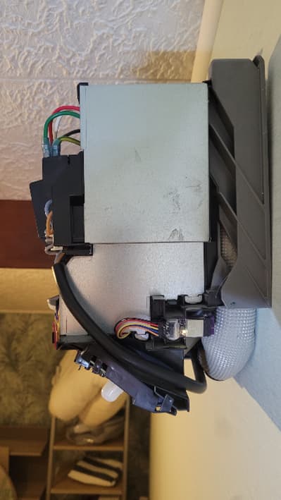

Pour ma part, pas beaucoup de place disponible, donc j’ai extrait le Faikin du reste de la plaque et j’ai connecté les câbles Dupont comme indiqué ici et en respectant les couleurs pour plus de facilités.
Ensuite, j’ai récupéré un bout de bakélite de la taille du module que j’ai collé avec de la colle à chaud sur le dessous du Faikout pour protéger les contacts électriques des courts-circuits.
Pour finir, j’ai mis de la colle à chaud sur le connecteur côté Faikout pour éviter qu’un des câbles ne se déconnecte et sur les câbles de l’autre côté pour les maintenir en place (plus facile à brancher) :
Installation du module ESP32 Faikout

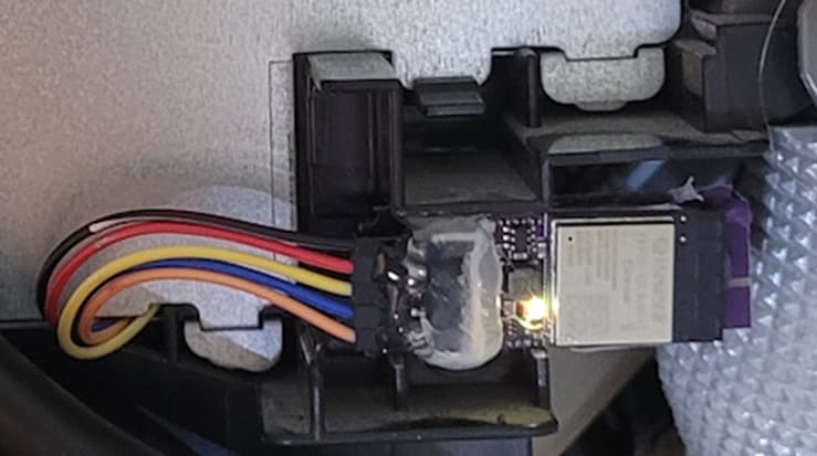

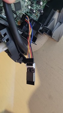

Bien qu’il soit possible de brancher le module sur une unité sous tension, je vous conseille de couper le disjoncteur afin de ne prendre aucun risque pour vous comme pour le Faikout.
Après avoir ouvert mon unité intérieure et repéré le connecteur S21, j’ai branché le Faikout en respectant le brochage indiqué ici.
Après avoir réenclenché le disjoncteur, j’ai vérifié qu’il était possible de se connecter sur le module et seulement après ça, j’ai remonté les capots (pour la procédure de connexion au module, voir dans le chapitre suivant).

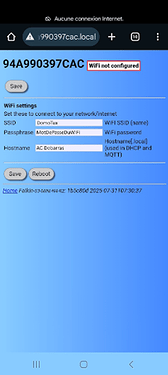

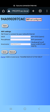

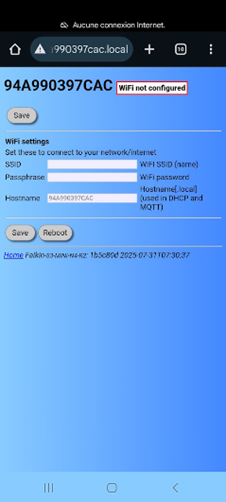

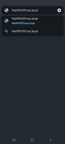

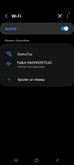

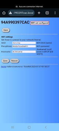

Afin d’effectuer l’initialisation du module Faikout, la première étape va consister à se connecter dessus directement avec le smartphone ou un ordinateur portable. En effectuant une recherche des Wi-Fi disponibles, vous devriez voir apparaitre un réseau Wi-Fi commençant par Faikin (pour les anciens modèles) ou Faikout dans la liste de vos réseaux. Comme il s’agit d’un Wi-Fi ouvert, il vous suffit de vous connecter dessus sans mot de passe. Vous aurez probablement un message vous demandant de confirmer la connexion à ce réseau. Choisissez « Connecter cette fois seulement » :

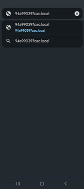

Ouvrez un navigateur Internet et saisissez l’adresse du module en utilisant le numéro indiqué dans le SSID + .local, pour le cas ci-dessus, cela nous donne 94A990397CAC.local. Vous verrez apparaître une page de configuration. Entrez les paramètres de votre Wi-Fi personnel et un nom d’hôte qui sera plus facile à retenir qu’une suite de chiffres et de lettres.
ATTENTION : Le module Faikout fonctionne uniquement sur un Wi-Fi en 2.4 Ghz
Si vous entrez des paramètres erronés ou si vous n’avez tout simplement plus accès au module, vous devrez flasher le firmware en suivant cette procédure relativement avancée.
Il est aussi à noter que le nom du SSID ne doit pas contenir certains caractères spéciaux. Dans mon SSID d’origine, j’utilisais le « _ » et le « . » et avant de comprendre que je n’arrivais pas à valider mes paramètres à cause de ça, j’y ai passé un bon moment …

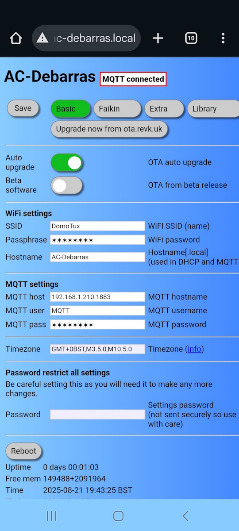

Une fois les paramètres validés, le module redémarre. Reconnectez-vous au Wi-Fi de votre domicile puis lancez un navigateur internet et entrez la nouvelle adresse du module en utilisant le nom le nom d’hôte + .local (dans le cas ci-dessous, j’ai utilisé AC-Debarras.local).

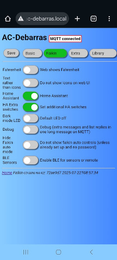

Page des paramètres de base Page des paramètres Faikout
Comme vous pouvez le voir ci-dessus, j’ai donné comme nom d’hôte « AC-Debarras » car cette unité est dans une pièce que me sert de débarras et pour le repassage. :man_shrugging:
Dans la partie MQTT settings, entrez les paramètres de votre serveur MQTT (Si vous n’avez pas installé MQTT, c’est par ici ou ici), vérifiez la Timezone (Pour la France, utilisez CET-1CEST,M3.5.0,M10.5.0/3) et éventuellement dans la section « Password restrict all settings » rajoutez un mot de passe pour sécuriser la modification des paramètres du module. Notez ce mot de passe, sans quoi en cas d’oubli, vous devrez repasser par la procédure de flash du firmware. :face_with_raised_eyebrow:
Laissez le bouton « Auto upgrade » sur On pour bénéficier des améliorations futures.
Effectuez la mise à jour si elle est disponible. Plus tard, si tout fonctionne bien et que vous n’attendez rien de plus comme fonctionnalités, alors vous pourrez désactiver cette option.

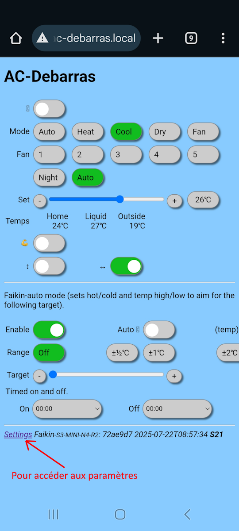

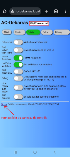

Dans la section « Faikout » ou « Faikin » (pour les anciens modéles) activez « HA Extra switches » pour bénéficier de quelques boutons supplémentaires sous Home Assistant.
Attention : Les paramètres sont sauvés à chaque changement de section.
Voilà. Une fois les paramètres entrés, cliquez sur Save pour que le module prenne en compte les modifications et redémarre (Si vous touchez aux paramètres du Wi-Fi, soyez sûre de ce que vous faites, sans quoi, c’est flash du firmware :scream:).
En vous reconnectant sur l’interface web (hostname.local), vous devriez voir apparaître le panneau de contrôle de votre unité (en Anglais). Pour accéder de nouveau aux paramètres, il vous suffit de cliquer sur le lien « Settings » en bas à gauche du panneau de contrôle (de même, lorsque vous êtes dans les paramétrages, vous pouvez accéder au panneau de contrôle en cliquant sur le lien « Home » en bas de chacune des pages des paramètres).
Bon, tout ça c’est cool, on peut faire des tas de choses, mais ce n’est pas la solution la plus pratique. Maintenant, ce qu’on veut, c’est piloter cette unité avec Home Assistant. :smiling_face_with_sunglasses:

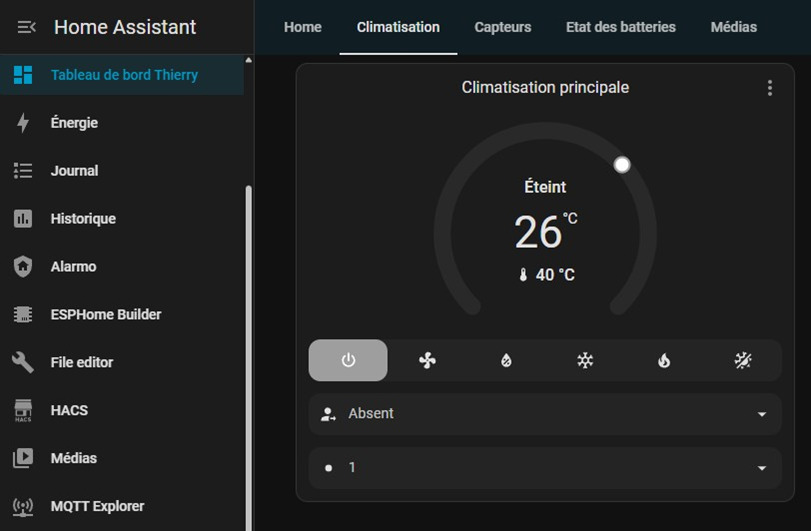

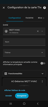

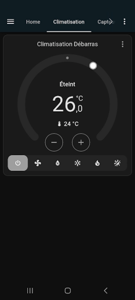

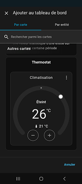

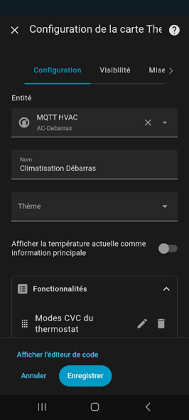

La configuration de l’interface dans Home Assistant est plutôt simple.

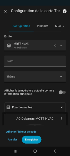

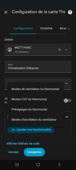

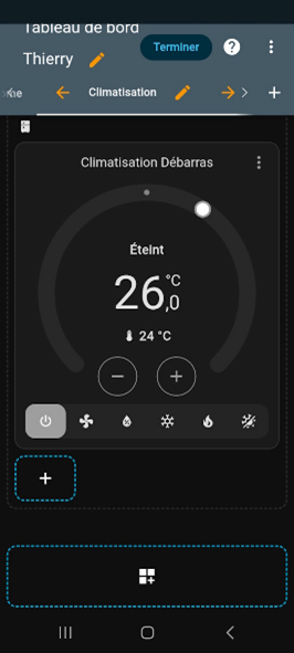

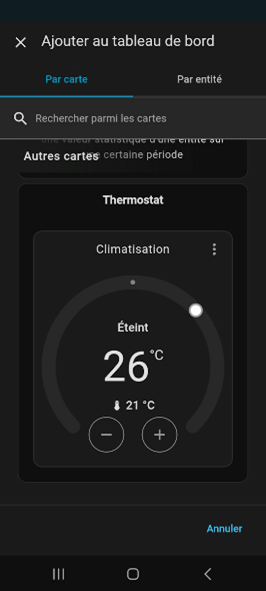

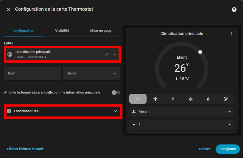

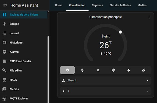

Editez votre tableau de bord pour rajouter la carte « Thermostat » et sélectionnez votre entité dont le nom correspond au nom d’hôte que vous avez indiqué (ou pas …:rofl:).
Eventuellement, changez le nom de la carte puis cliquez sur « Fonctionnalités » et rajoutez les éléments dont vous avez besoin.
Choix de la carte thermostat Sélection de l’entité Choix des fonctionnalités
Carte paramétrée Aperçu final Résultat final

Erreur · Rapporté par Daikin Onecta
You have reached your daily rate limit to the Daikin Cloud, check your polling frequency in the Daikin Onecta configuration.
Et là je ne peux plus tester, tout est grisé / inaccessible !
Mais QUELLE MERDE ce truc !
Du coup je ne comprend pas vraiment les modes de connexion…
Parce qu’on m’a dit : tu n’as besoin de rien, les modules sont inclus désormais dans les climatiseurs et en effet je m’y suis connecté en wifi…
Du coup quelle est l’utilité de l’ESP32 Faikin ?
Est-ce que c’est un ESP32 normal ? J’en ai encore 2 de disponible.
Comment on se connecte sans passer par ce Daikin Cloud ?
J’ai du mal à comprendre. Ou il me faut utiliser la passerelle Daikin AC à la place de Daikin Onecta ?
Bref c’est pas clair !
D’après ce que je comprend : le module Faikin est un ESP32 mais il semble qu’on ne puisse pas acheter juste un ESP32 mais un Faikin.
Après à 80€ pièce X 4 parce que j’ai 4 clim, ça pique un peu au niveau du prix !
En plus je ne sais même pas la référence de ma clim !
Bonjour Feneck91
Concernant la première partie de votre message, malheureusement je ne pourrait pas vous répondre. Mais il semble que la nouvelle version de HA (2026.1) rajoute des déclencheurs qui pourraient peut-être vous aider pour votre configuration spécifique.
Pour le reste :
  • “Du coup quelle est l’utilité de l’ESP32 Faikin ?” : Tout simplement de se libérer du cloud Daikin et d’avoir le contrôle total par Home Assistant et principalement pour que ceux qui ont un climatiseur Daikin dépourvu de connexion WiFi (anciennes clim) de pouvoir contrôler leurs appareils à moindre frais.
    Cela permet aussi à HA de continuer à piloter vos appareils même si Internet n’est plus disponible.
  • “Est-ce que c’est un ESP32 normal ?” : Plus ou moins. La page du projet est disponible ici.
  • “Après à 80€ pièce X 4 parce que j’ai 4 clim, ça pique un peu au niveau du prix !” : Pour ma part cela m’a couté 80€ pour 2 modules. Après, comme il est coutume de le dire, la tranquilité n’a pas de prix. :grin:
  • “je ne sais même pas la référence de ma clim !” : Vous devez forcément avoir une étiquette sur votre unité intérieure. Et si le module WiFi est déjà intégré il vous suffira sans doute de le remplacer par le module Faikout (c’est le nouveau nom du module). Dans mon tutoriel vous avez un lien pour vérifier la comptibilité avec votre climatiseur.

Salut, super ton article
Peut être faudrait-il préciser 3 points sur le Faikout, qui font son intérêt en plus du pilotage local :

Ce qui me gène c’est de tout démonter.

toute demonter c’est un bien grand mot, suffit de deminter le gros cache en plastique ça prend 30 secondes.
Si ta clim dispose d’un mode silencieux exterieur il est pilotable par le Faikout.
Le prix il me semble que c’est plus pres de 40€ piece que de 80.

Vous avez un lien sérieux de l’achat d’un Faikout + son câble pour le brancher sur la clim ?
Bonsoir.
@jsapede Merci pour le complément. Informations rajoutées. :smiling_face_with_sunglasses:
@Feneck91 J’ai trouvé ca : Faikout: Alternative WiFi air-con controller circuit board (Home Assistant compatible): Amazon.co.uk: Home & Kitchen
40£ + 11£ de port. Ca fait environs 47€
Pour le câble, je n’ai pas trouvé de lien pour quelque chose à un prix correct. Mais des câbles Dupont comme indiqué dans le tutoriel feront largement l’affaire. ^^
Dans le mien une un switch pour piloter le mode silencieux (que j’ai pas sur la mienne) donc normalement ça doit pouvoir activer et désactiver le mode silencieux
J’ai rien compris !! :joy:
acheté sur tindie, j’ai pris 20€ de taxes en plus (a payer au facteur) :unamused_face:
Il y a des modules Faikout en vente sur leboncoin en ce moment :grinning_face:
Super tuto. Un commentaire cependant :
Une partie du texte en page 1 laisse penser qu’à la moindre erreur on passe par la case reflash du firmware. Il faut nuancer.
Pour tenter de préciser :
  • Pour les paramètres wifi (SSID, passphrase) : si on se trompe, la carte ne peut pas se connecter. Un message le signale et on reste sur cette page jusqu’à saisir des paramètres de connexion valides.
  • dans les settings Basic (visibles une fois la première connexion réussie), il y a la possibilité de mettre un mot de passe qui restreint l’accès aux paramètres. « Password restrict all settings »
    Si on en mets un, il ne faut pas l’oublier sinon c’est reflash obligatoire. C’est écrit qu’il faut être prudent avec ce mot de passe « maitre ».
Pour faire simple: a moins d’être pathologiquement tête en l’air, il n’y aura jamais besoin de reflash.
Et pendant que j’y suis :
Il m’est arrivé aujourd’hui, suite au reboot de ma box internet point d’accès wifi, de perdre l’accès http à faikout ! Plus de pages affichées, alors que le module était bien connecté en wifi et que l’accès par mqtt fonctionnait normalement dans Home Assistant.
J’ai redémarré la carte en débranchant / rebranchant physiquement le connecteur. Cela a suffit à tout remettre en place.
PS: Je viens de découvrir qu’on pouvait forcer le restart via MQTT sans débrancher physiquement la carte:
Il faut publier sur le topic command/hostname/restart. Pas de payload et hostname à remplacer par le vôtre.
Testé depuis l’intégration MQTT dans HA : Fonctionnel et très rapide :ok_hand:
