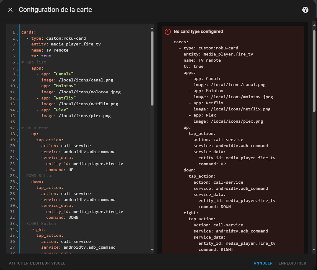

Bonjour j’envisage d’intégré une télécommande pour mon ChromeCast 4k , sur le principe de celle de « base » que j’ai récupéré sur la doc fonctionne mais j’ai voulu utilisé une de Roku Remote après l’avoir installer via HACS mais il n’a pas l’air de trouver le type de card…
Le repo est toujours utilisable ?
Merci d’avance

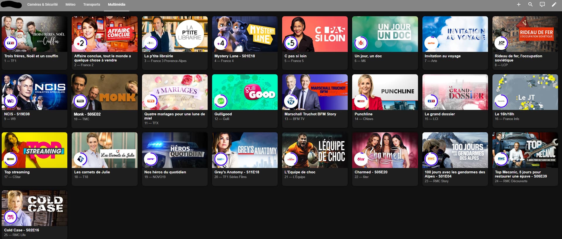

dans la continuité de ce sujet, j’ai fait un bout de code pour les chaines principales ( HAFreeTV/freetv.html at main · GDXFR/HAFreeTV · GitHub ) qui utilise l’API OQEE (sur laquelle on a très peu d’info) (https://api.oqee.net/api/v1/epg/all/${timestamp}) et qui envoi via l’API REST la chaine via ADB.
On pourrait imaginer des choses similaires avec le catalogue Replay et VOD.
