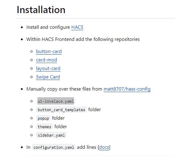

Bonjour, Je suis entrain de suivre un TUTO pour creer une tuile!
Il faut copier ces fichiers et dossiers manuellement…
mais après une journée de galère je m’en remets à vous!
Comment transferer un dossier sur un github vers mon HA?

Désolé, je viens d’aller voir le tuto et ça demande effectivement des copies manuelles en + des extensions HACS

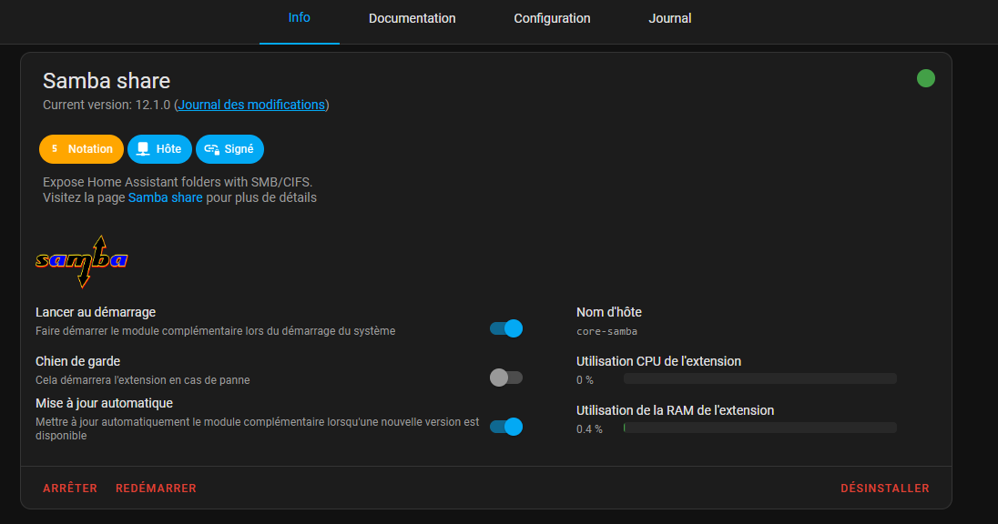

Tu peux utiliser l’addon samba qui te permettra d’accéder aux dossier de HA depuis un PC et ainsi y déposer plus facilement tes fichiers issus du github
Oui j’ai samba installé, j’ai fait pleins d’essai mais sans résultat…

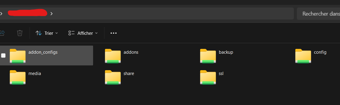

Sur mon pc , j’ai accès aux répertoires samba, j’ai mis le dossier de github dedans, mais je ne sais pas comment récupérer ce dossier dans ha…
Pourrais tu m’aider?
De quel dossier samba parles-tu ?
Une fois l’addon installé et configuré, tu accède aux dossier de ton HA via l’explorateur de fichiers de ton PC en saisissant \IPLocaleDeTonHA

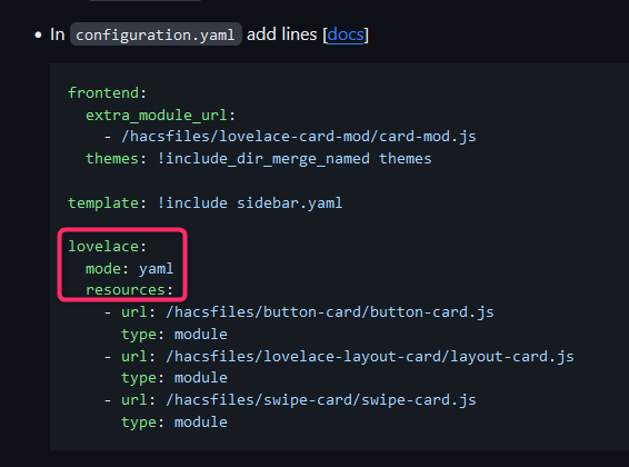

Que tu devras faire tout tes dashboards en yaml!
Es-tu prêt à ça ?
oui jusque là j’avais réussi, j’ai mis le repertoire « hass-config-master » dans « addons ».
mais ensuite, comment acceder à ce repertoire à partir de HA?
ouch, là tu bloque vraiment sur les bases… comme proposé par @Giga77 essaie de maitriser un peu plus ton environnement avant de te lancer (eventuellement) dans de la config à la mano.
Mais bon, si tu veux te lancer, Sur HA tu as file editor ou studiocode server en addon
