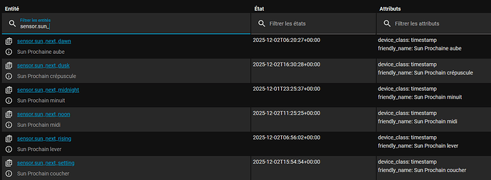

Sinon tu as les sensors natif qui existent déjà :

Ces horaires sont ils calculés en fonction de la zone géographique renseignée dans HA par l’utilisateur ?
Rien de mieux que de lire la documentation : Sun - Home Assistant

L’intégration solaire utilisera la position configurée dans votre configuration Home Assistant pour déterminer si le soleil est au-dessus ou en dessous de l’horizon.
Si tu veux un mode automatique même pas besoin d’un ‹ ‹ virtuel › › comme l’a dit @Giga77 tu as l’intégration d’un qui te donne des sensor
