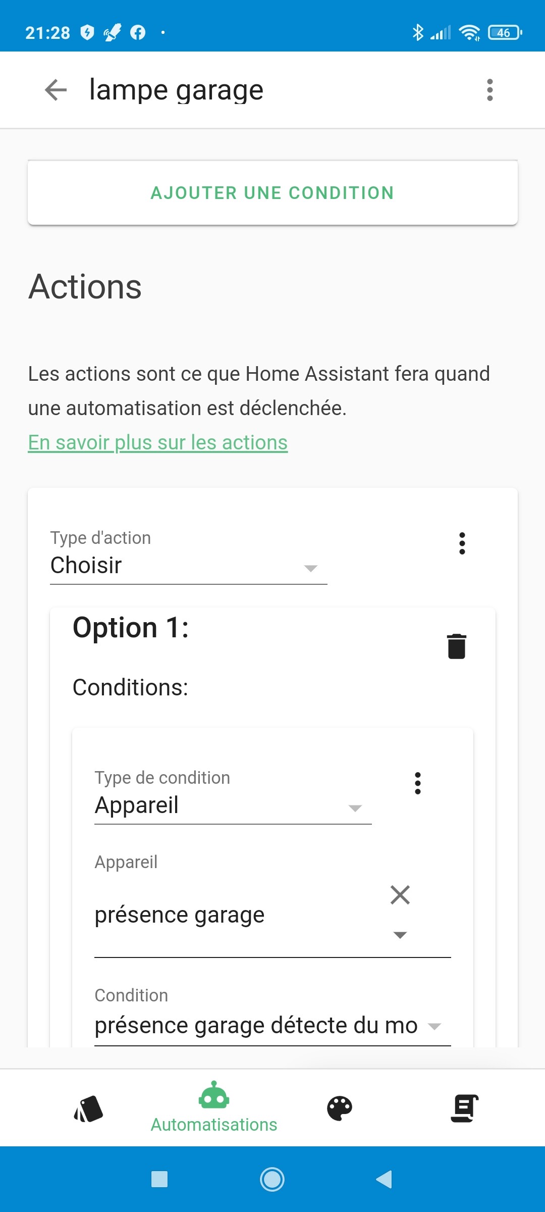

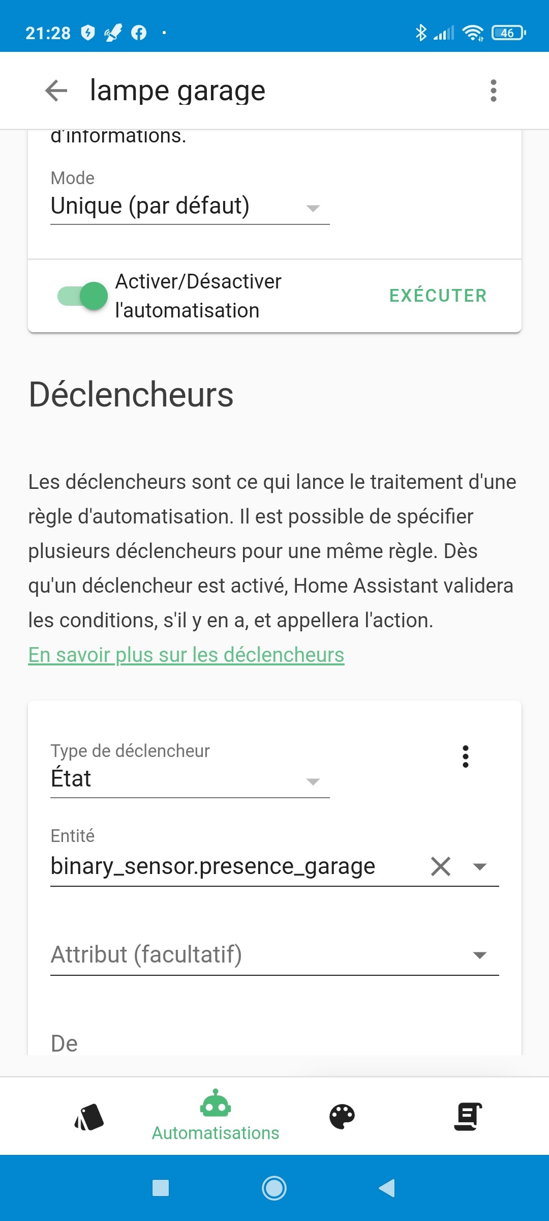

Oui, il existe des scénarios ( ici on appel ça une automation) tous fait ça s’appelle blueprint, mais c’est vite limiter, car très récent.mais il y a déjà beaucoup de chose.a telecharger
Dans ha tu vas sur configuration et automation, tu choisis nouveau
La tu peux te laisser guider par le visuel
Ici on partage les automations en yaml
Il te suffit de choisir éditer en yaml pour coller nos automation puis ré choisir en visuel pour voir ce que ça donne
Toujours dispo si ta besoin de te faire la main.

Ton scénario
Trigger:(déclencheur)
État de mon interupteur
Condition: (se qui vas autoriser l’action)
Facultatif ici
Action:(se que tu vas faire)
Allumer la lampe
Choix 1
Condition: si état interrupteur à 1
Action: allumer la lampe
Choix 2
Condition si etat interrupteur à 0
Action : éteindre la lampe
Là c’est très basic, ha est vraiment très puissant grâce aux template, mais c’est pour t’expliquer

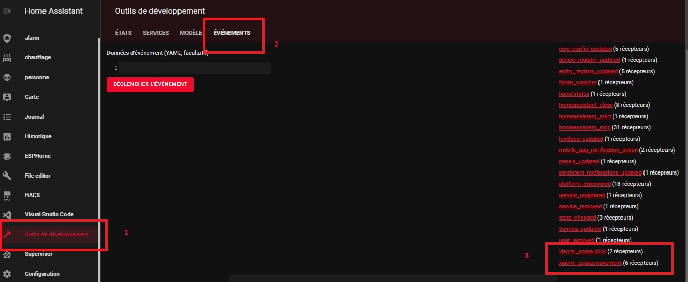

bonjour, du coup tu vas entrer dans les (évènement). en effet 1,2,3 coup sur l’interrupteur vont être les (évènement).
maintenant je sais pas quoi te dire à par un exemple avec un inter zigbee de la marque xiaomi. ici click single =1 clic allume une lumière
event type faut celui de ton bouton tuya quelque chose je pense tu devrais le trouver ici:
