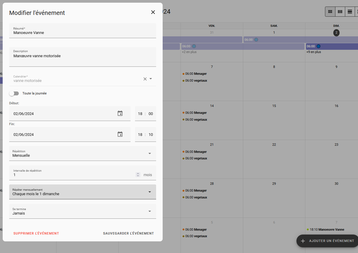

Le but est d’ouvrir une vanne motorisée pendant 1 minute, puis la refermée. Ceci une fois par mois le 1ᵉʳ dimanche entre 18H00 et 18H10.
J’ai donc créé un événement dans le calendrier
et un automatisme

Comment as tu effectué ton test ?
Les éléments du calendrier sont actualisés toutes les 15 minutes donc si tu saisis un évènement commençant à 17h à 16h50… il ne sera pas pris en compte car HA n’a pas eu le temps de faire l’actualisation
