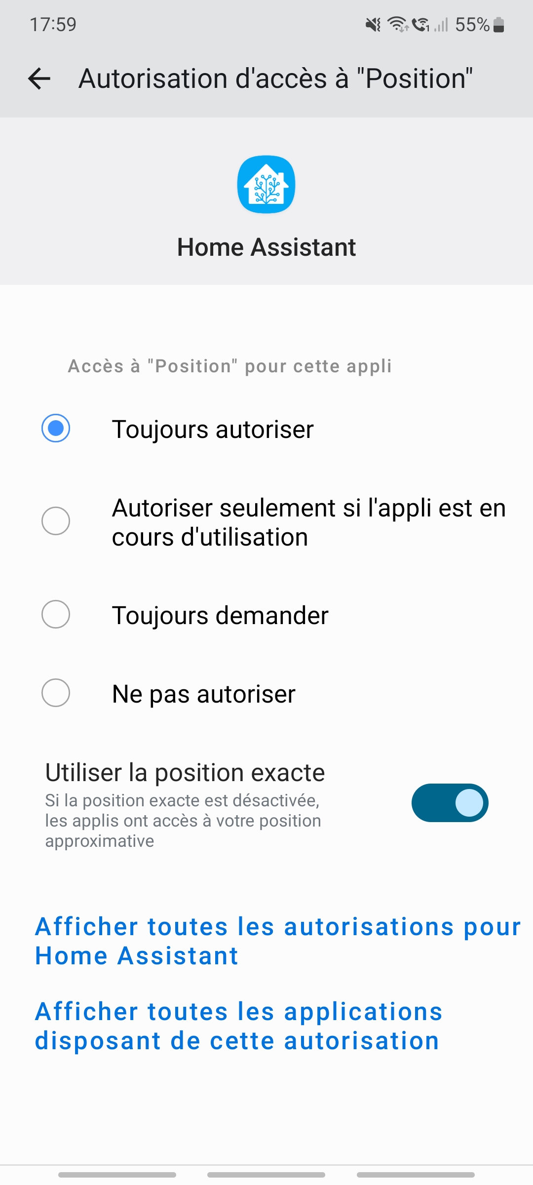

C’est la même chose avec un Android
En effet, je viens de le voir… Pourtant, j’ai ajouté le droit d’utiliser la position écran éteint :frowning:
Alors en fait, ça fonctionne.
Il suffit d’autoriser le compagnon a bien utiliser la localisation précise tout le temps et ne pas couper l’accès à la localisation quand l’appli est éteinte (voir les captures d’écran).
Et ce soir en rentrant, le portail s’est ouvert en arrivant devant comme souhaité.
