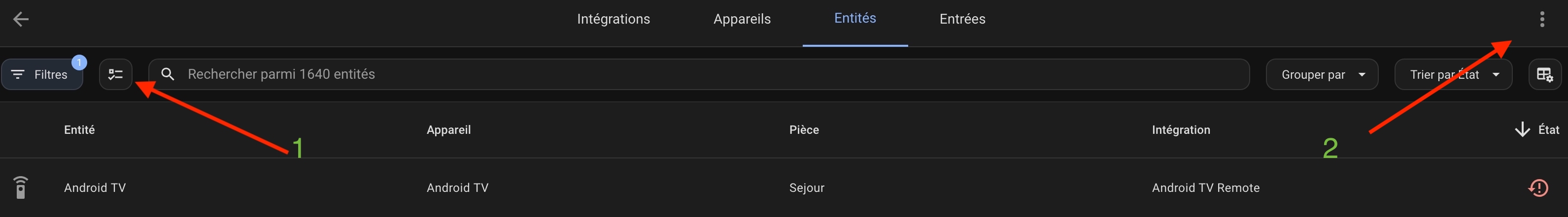

tu peut la supprimer dans appareils et services entités en mode selection
