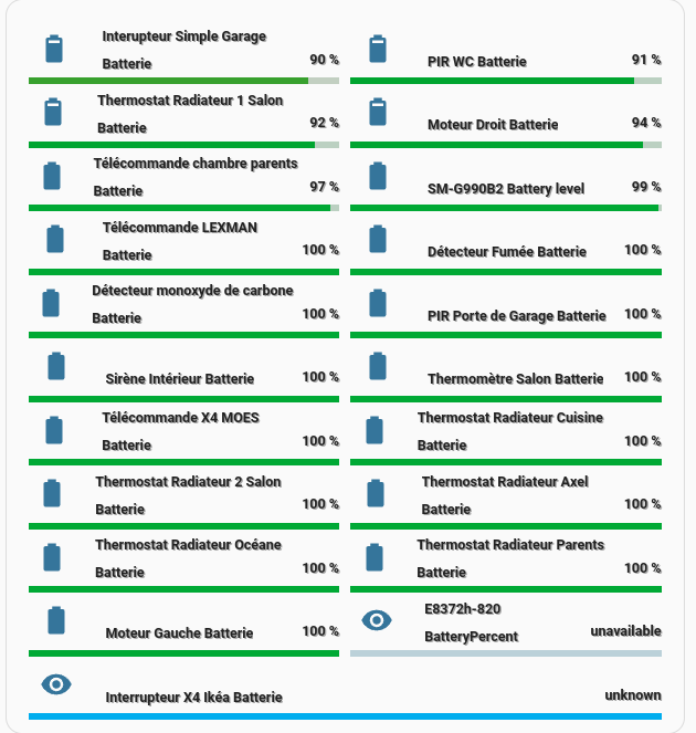

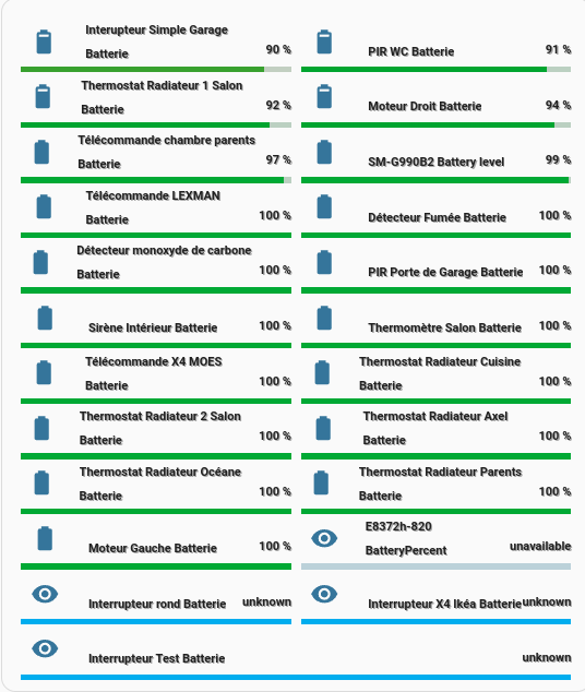

Par exemple, une carte qui regarde tous les niveaux de batterie.
Et comme vous pouvez le voir, il y a 3 entités Unknown.
C’est normal en vrai ils ne sont plus appairés.

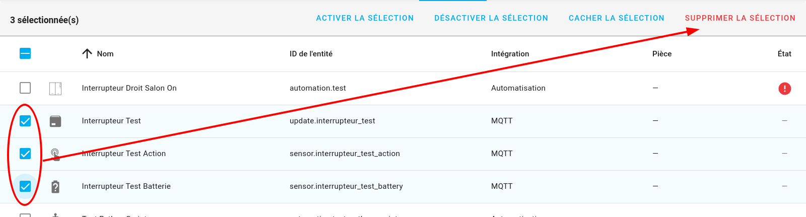

Je me dit que néni, je vais dans Paramètres/appareils et services/entités
je les sélectionne
puis j’efface

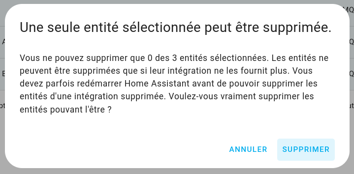

Mais j’ai ce message
Bien-sure j’ai redémarré 1000 fois

Voila après application
Mais c’est long car il faut y aller entité par entité et entrer dans les paramètres de l’entités.
Mais c’est efficace.
Le dernier !unknown qu’il reste, c’est normal, c’est le device qui ne remonte pas la baterie correctement, c’est connu.
