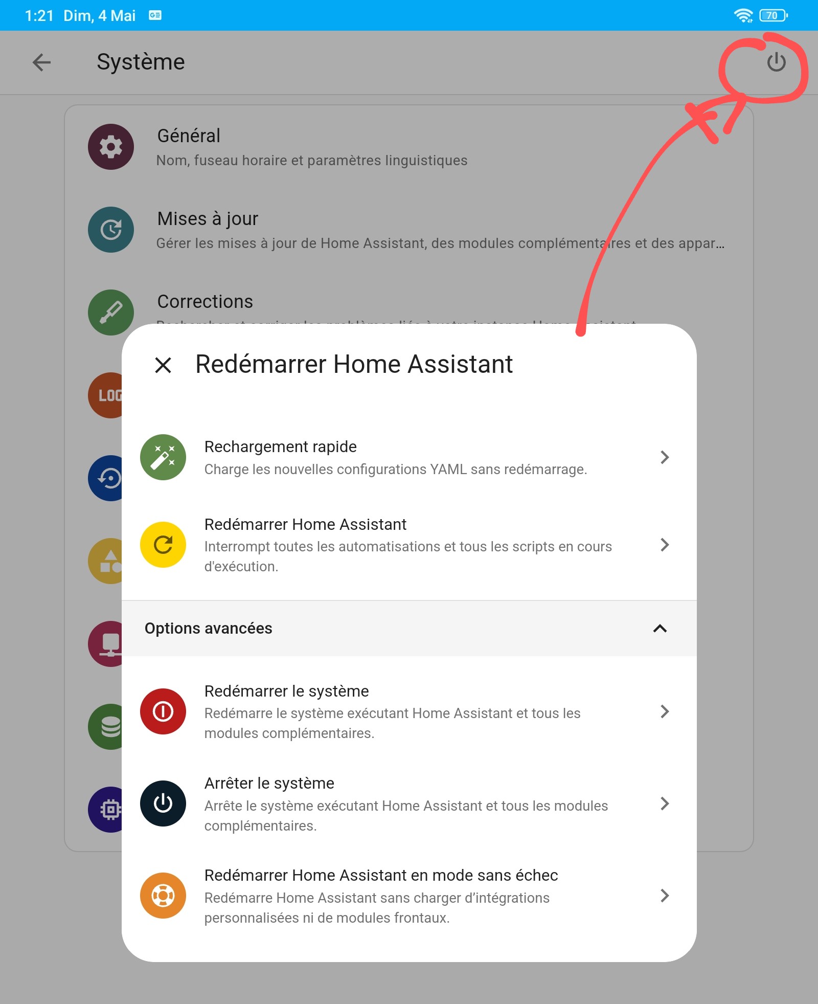

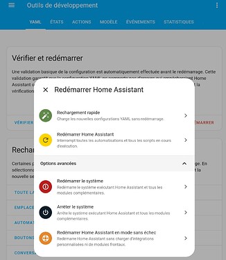

Bonjour, désolé de déterrer ce sujet mais apparemment le menu semble avoir encore changé.
Sauriez-vous dans quel menu éteindre l’hote ?
Sur haos c’est là
Ou là
Ok merci, de plus cela m’a aidé à le trouver dans l’application pour téléphone
