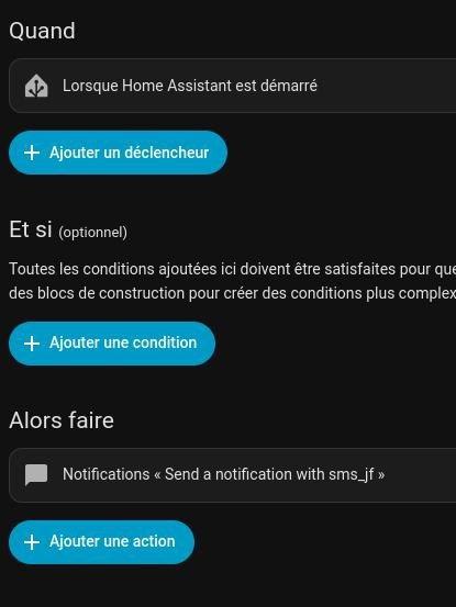

YESSS !! J’ai trouvé, et c’est exactement ce que je cherchais ! (j’aime les solutions simples)
(Je n’avais pas commencé par la bonne automatisation, je cherchais l’évènement dans le core ou le host, au lieur de chercher home assistant plus bas dans la liste tout simplement :wink:
je testerai çà demain .
Merci encore
Merci, j’ai mis çà en place. et tant que j’y étais j’ai mis en cas d’arrêt et un autre en cas de redémarrage (quoique, en cas d’arrêt, je ne vois pas trop comment çà peut marcher ;-).
