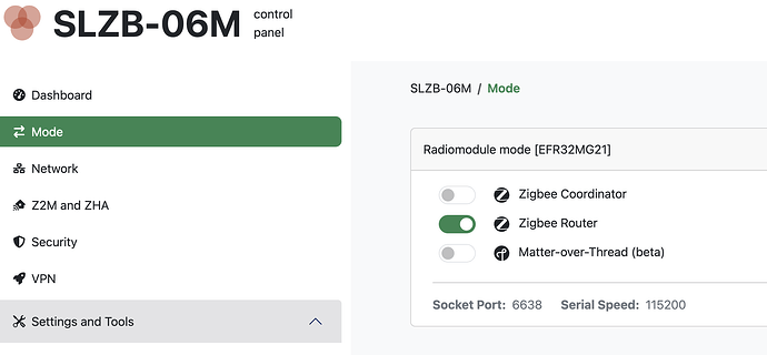

Voici quelques screenshots de la config dans le dashboard du SLZB-06M:

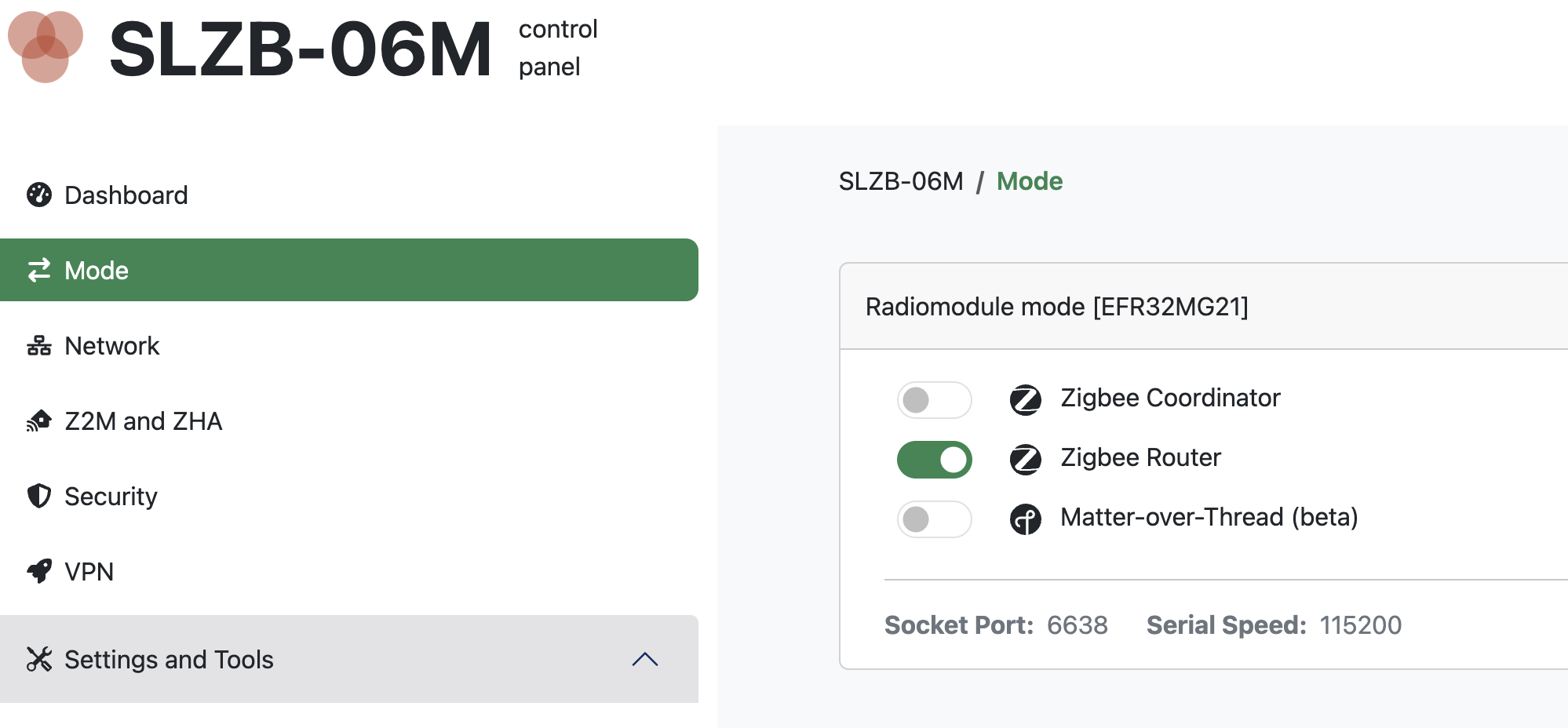

Bien configuré comme router:

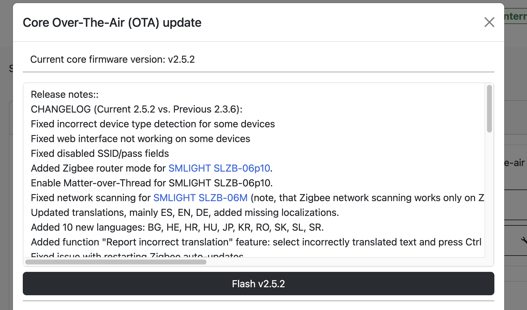

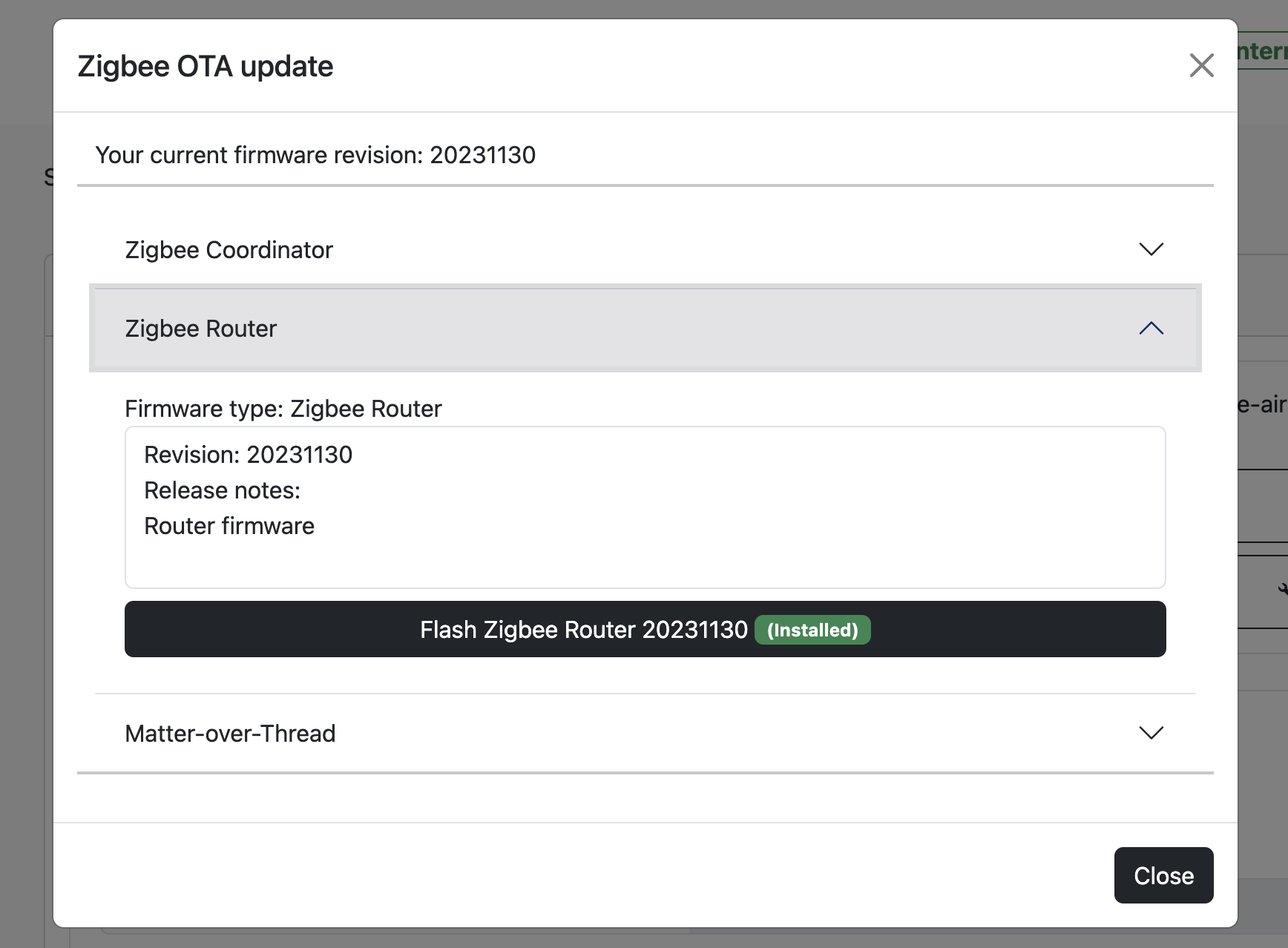

Dernier core firmware:
Dernier firmware zigbee router:

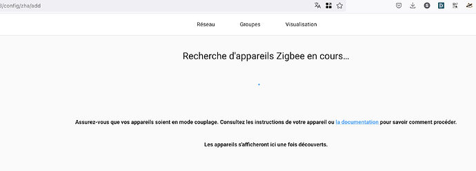

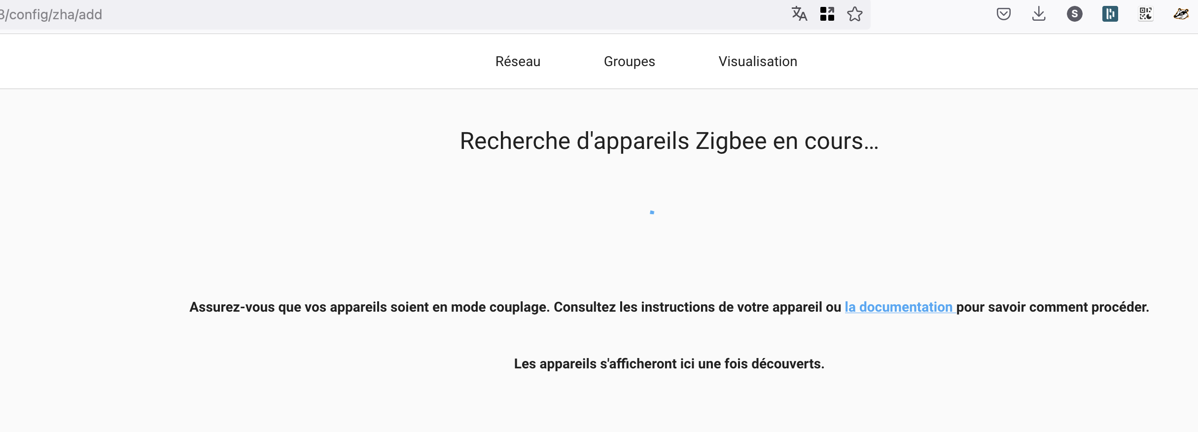

Je recherche donc un nouveau device dans ZHA:

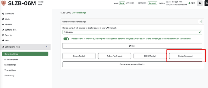

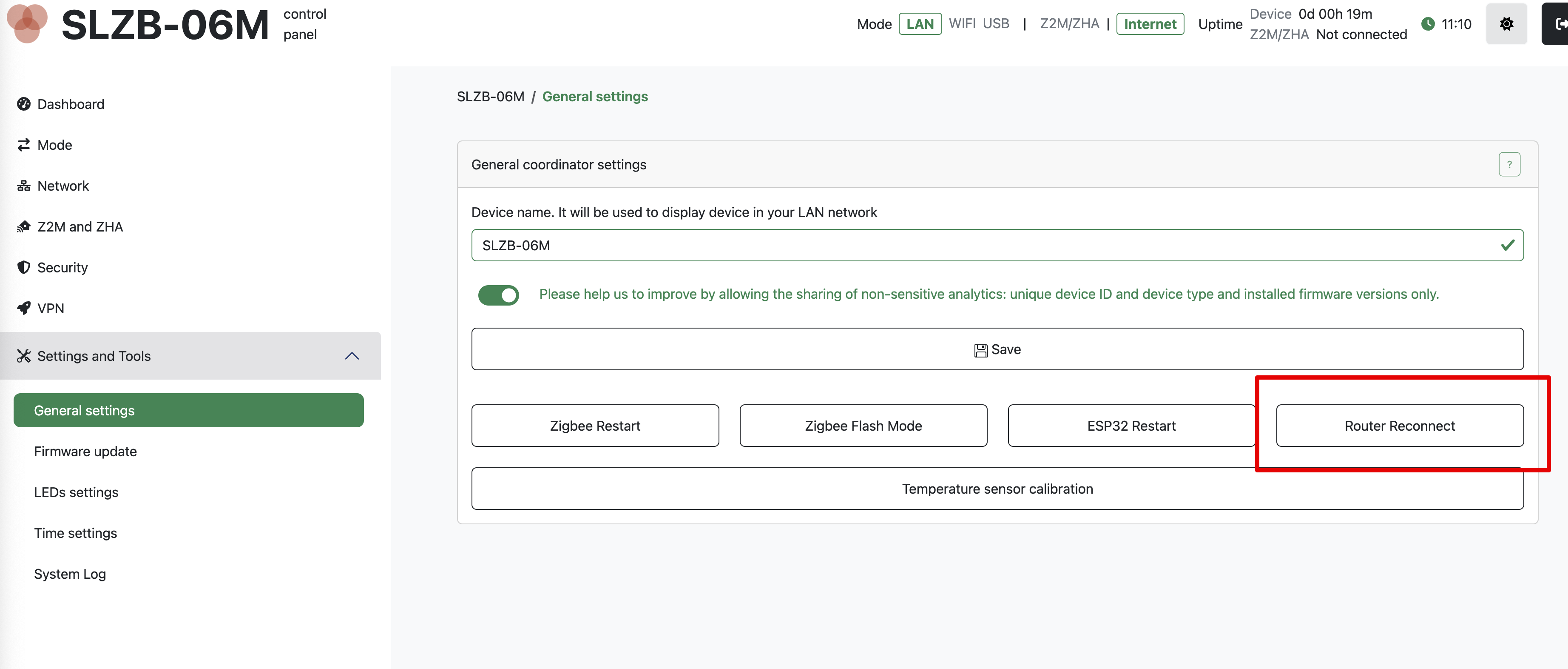

Je clique bien sur « Router reconnect » de mon SLZB-06M… mais ce device reste toujours invisible

Attention si ton isolation bloqué complètement rien a faire les routeurs communiquent via zigbee pour étendre et mailler le réseau ça ne marche pas par ethernet
Si vraiment ça bloque il te reste la possibilité d’avoir 2 réseaux zigbee distincts
Le routeur et le coordinateur discutent uniquement via Zigbee?

Oui
En Zigbee, il y a 3 types d’appareils : coordinateur, routeur et appareil final.
Un routeur c’est un répéteur
