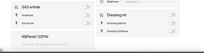

je viens d’essayer les 2 versions suivantes
http://homeassistant.local:8123/muller-s-home/stores-b
https://homeassistant.local:8123/muller-s-home/stores-b
pas d’accès normalement je devrais arriver là
une idée
Merci pour votre aide
Mike
Pour infos j’ai rajouter l’adresse. http://homeassistant.local:8123/
et là il se loge mais problème pour mettre les lien à l’intérieur de HA
Je suppose que tu n’as pas essayé en mettant l’adresse ip de ton HA à la place de homeassistant.local ?
j’ai essayé et cela marche mais entre le moment ou l’on pèse sur le raccourci web et le moment ou la page s’affiche il faut compter une minute …
c’est long pour être utilisable comme cela
