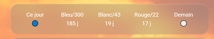

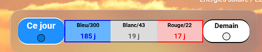

Si ca peut servir, j'ai mélangé plusieurs idées trouvées par-ci par-là pour afficher tous les éléments Tempo dans une carte minimaliste, mais efficace.
J'étais aussi parti sur des gauges, mais au final ce n'était pas assez visuel.
Je me suis servi du GitHub /rtetempo de Hekmon pour récupérer les infos TIC
type: vertical-stack
  - show_name: true
    show_icon: false
    show_state: true
    type: glance
      - entity: sensor.rte_tempo_couleur_actuelle_visuel
        card_mod:
          style: |
            :host .name {
              font-weight: bold;
              font-size: 130%;
            :host {
              color: black;font-weight: bold;
              border-style: solid none;
              border-radius: 20px;
              background: {% if is_state('sensor.rte_tempo_couleur_actuelle', 'Rouge') %}
                            red
                          {% if is_state('sensor.rte_tempo_couleur_actuelle', 'Blanc') %}
                            white
                          {% if is_state('sensor.rte_tempo_couleur_actuelle', 'Bleu') %}
                            DodgerBlue
                          {% if is_state('sensor.rte_tempo_couleur_actuelle', 'NON_DEFINI') %}
                            lightgrey
                          {% endif %};
               color: {% if is_state('sensor.rte_tempo_couleur_actuelle', 'Blanc') %}
                       black
                       white
                      {% endif %};
      - entity: sensor.rte_tempo_cycle_jours_restants_bleu
        card_mod:
          style: |
            :host .name {
              font-weight: bold;
              font-size: 80%;
              color: black
            :host {
              border-style: solid none solid solid;
              border-radius: 0px;
              background: #67B5FE;
               color: blue;
      - entity: sensor.rte_tempo_cycle_jours_restants_blanc
        card_mod:
          style: |
            :host .name {
              font-weight: bold;
              font-size: 80%;
              color: black
            :host {
              border-radius: 0px;
              background: #DCDCDC;
               color: #666;
      - entity: sensor.rte_tempo_cycle_jours_restants_rouge
        card_mod:
          style: |
            :host .name {
              font-weight: bold;
              font-size: 80%;
              color: black;
            :host {
              border-style: solid solid solid none;
              border-radius: 0px;
              background: #FAC1C1;
               color: red
      - entity: sensor.rte_tempo_prochaine_couleur_visuel
        card_mod:
          style: |
            :host .name {
              font-weight: bold;
              font-size: 100%;
            :host {
              background: {% if is_state('sensor.rte_tempo_prochaine_couleur', 'Rouge') %}
                            red
                          {% if is_state('sensor.rte_tempo_prochaine_couleur', 'Blanc') %}
                            white
                          {% if is_state('sensor.rte_tempo_prochaine_couleur', 'Bleu') %}
                            DodgerBlue
                          {% if is_state('sensor.rte_tempo_prochaine_couleur', 'NON_DEFINI') %}
                            lightgrey
                          {% endif %};
               color: {% if is_state('sensor.rte_tempo_prochaine_couleur', 'Blanc') %}
                       black
                       white
                      {% endif %};
    state_color: false
    columns: 5
Bonjour à toutes et à tous,
@JoHa; merci beaucoup pour ton partage, perso j'adore ! c'est exactement ce que je voulais !
débutant j'ai pris un peu de temps pour retrouver le git hub rte tempo, tout marche super !
petit hic, j'arrive pas a avoir le fond en couleur comme toi, et je comprends pas bien pourquoi...? Serai tu m'expliquer stp ? merci
j'ai cette erreur dans l'éditeur yaml, et je penses qu'il me manque un fond de carte ? Card_mod tu as installer quelque chose de plus ?

La valeur fournie pour « entities.4 » n'est pas prise en charge par l'éditeur visuel. Nous supportons (string) mais avons reçu ({"entity":"sensor.rte_tempo_prochaine_couleur_visuel","card_mod":{"style":":host .name {\n font-weight: bold;\n font-size: 100%;\n }\n:host {\n color: black;font-weight: bold;\n border-style: solid none;\n border-radius: 20px;\n background: {% if is_state('sensor.rte_tempo_prochaine_couleur', 'Rouge') %} \n red \n {% endif %}\n {% if is_state('sensor.rte_tempo_prochaine_couleur', 'Blanc') %} \n white\n {% endif %}\n {% if is_state('sensor.rte_tempo_prochaine_couleur', 'Bleu') %} \n DodgerBlue\n {% endif %}\n {% if is_state('sensor.rte_tempo_prochaine_couleur', 'NON_DEFINI') %} \n lightgrey\n {% endif %};\n color: {% if is_state('sensor.rte_tempo_prochaine_couleur', 'Blanc') %} \n black \n {% else %}\n white \n {% endif %};\n } \n"}}).

bon, en faite j'ai trouvé !
il fallait télécharger card mod lovelace dans HACS !
