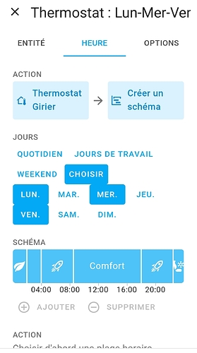

J’utilise l’intégration scheduler
GitHub - nielsfaber/scheduler-component: Custom component for HA that enables the creation of scheduler entities.

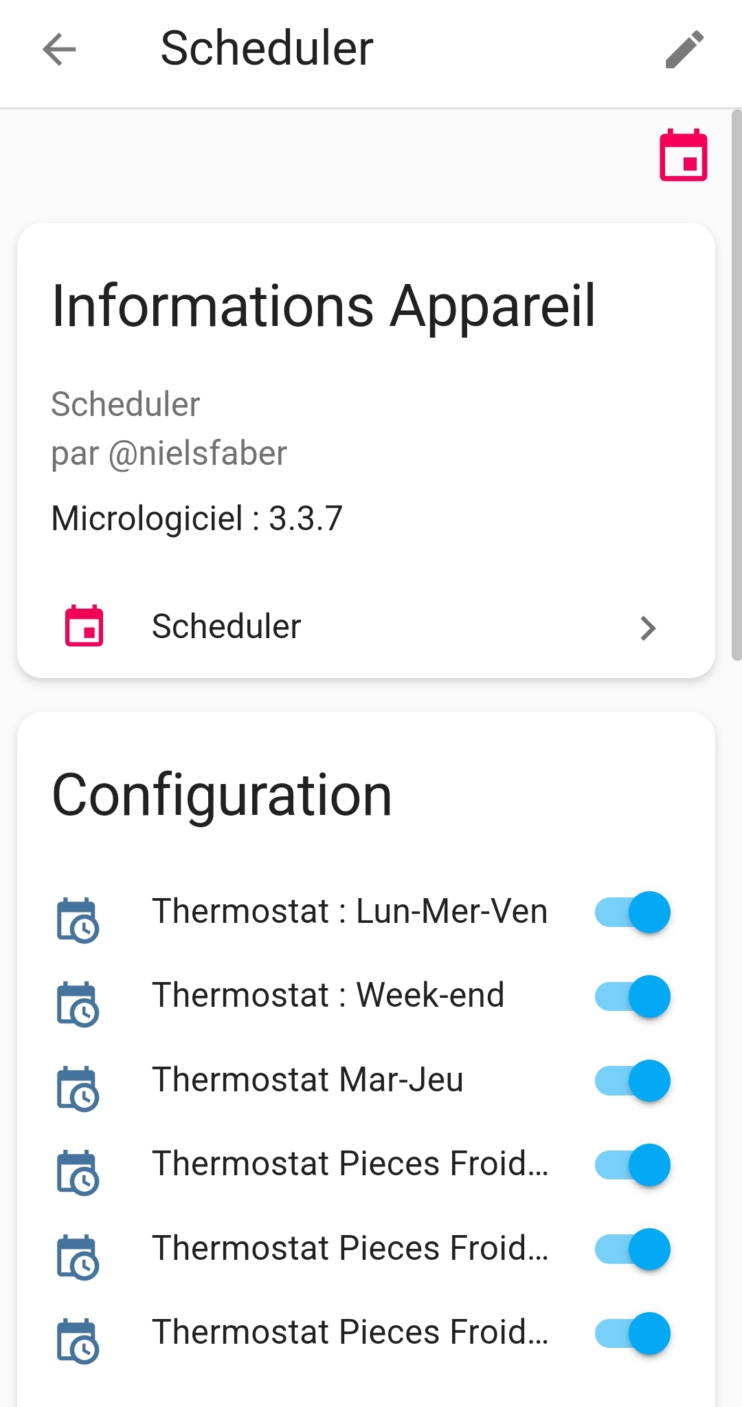

Dessus, je programme les cycles des radiateurs
Ensuite, tu peux les activer ou désactiver manuellement ou avec un automatisme et de ton calendrier.
Il y a peut être une autre méthode, mais c’est celle que j’utilise.
Effectivement, je cherchais une solution type « ne prend en compte ce cycle que si l’agenda est dans tel état », je n’avais pas pensé à la solution « j’active un cycle au début de la période et je le désactive à la fin », je vais tenter çà.
