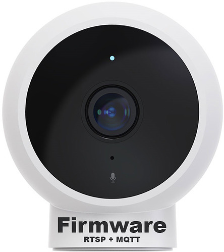

ça va pas être facile …
Donc il faut commencer par flasher le firmware d’origine (et mettre un truc en russe… :frowning: ) et ensuite la caméra est exploitable en RTSP …
C’est pas trivial, ça grille la garantie etc …

De façon générale les caméras Xiaomi c’est galère.
Certaines pouvaient être intégrée en faisant la manip partagée par @Pulpy-Luke
Et ca c’était la version très facile à faire…
Mais si tu a fait toutes les mises à jour proposées par Xiaomi, c’est mort… tu peux plus rien faire.
Nos amis de Xiaomi ne veulent pas que tu puisse utiliser leur caméras sans qu’ils puissent te voir aussi par leur cloud!!

C’est possible ici
Dans tous les cas integrer du matériel propriétaire qui ne bénéficie pas de protocole RTSP, ONVIF ou liens https nécessitera un flash (mais pas forcement besoin de souder)
