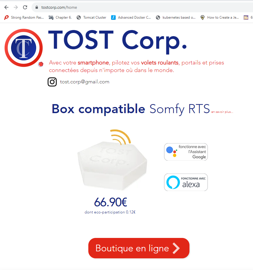

Je crois que tostcorp ne commercialise plus sa box (c’est dommage car on pouvait débuter facilement en cloud, puis tout rapatrier en local, ce qui a été mon cas)
La boutique à l’air OK pourtant
J’ai l’impression que si on cherche a commander ça ne marche plus. Plus dispo sur amazon non plus. Peut être est-ce temporaire, mais j’ai bien peur que le fondateur (un presque voisin) n’ait arrêté la production de hardware qui devait être assez gourmande en temps pour se consacrer à sa solution QR codes.
Ceux qui seraient intéressés ne doivent pas hésiter à les contacter par email, ils sont en général assez réactifs.
