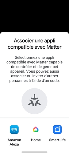

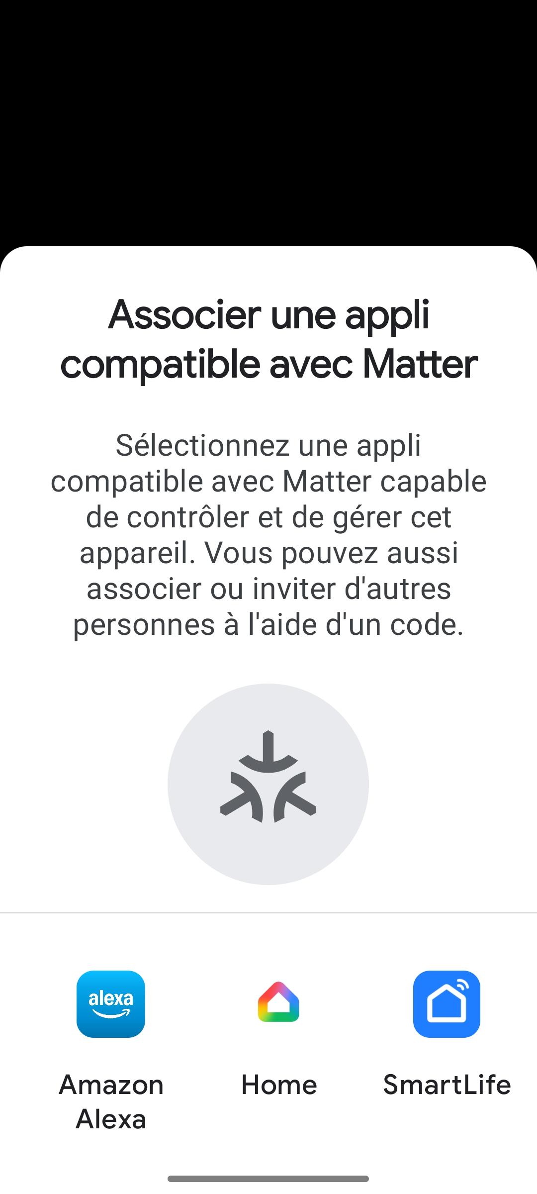

J’ai un kit tado x que je voudrais intégrer à HA. Vu les nouvelles contraintes au niveau tado, je voudrais faire un max en local. Mon HAOS est installé comme machine virtuelle sur mon NAS. J’ai ajouté thread et matter à HA. Je peux ajouter des éléments existants mais pas en créer car je n’ai pas de dongle ZigBee/matter attaché au NAS.
Sur l’appli tado, je bloque car je vois rien me permettant d’ajouter un élément dans “Liaison de l’appareil Matter”. J’aurais besoin du code MATTER à copier/coller dans HA. Est -ce que c’est nouvelle limitation au niveau de tado?Je vois que @PHB_fr avait plus de possibilités que je semble en avoir aujourd’hui.
Bonne année 2026 à tous.
Edit: Je viens de voir que je peux faire défiler la liste des applis sur mon smartphone et qu’il y en a plus de 3 disponibles…
