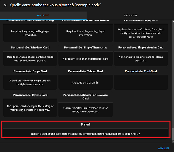

Il faut utiliser une carte de type « Manuel » et utiliser les types donnés dans la doc suivante: Energy cards - Home Assistant

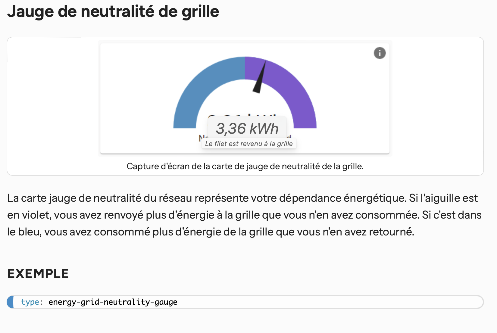

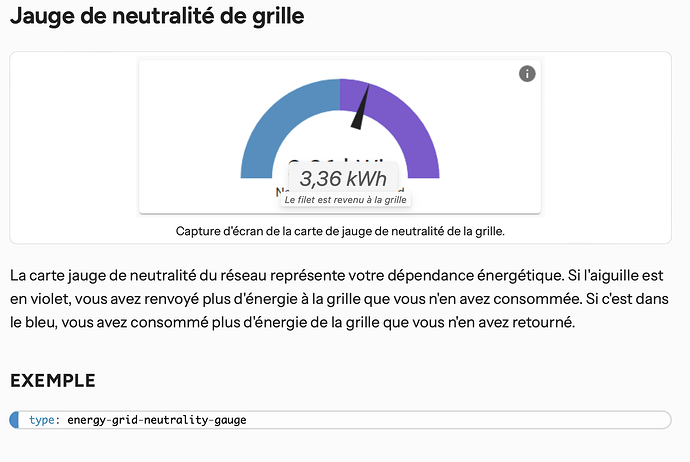

Par exemple j’aimerai cette carte :
Mais impossible de faire ressortir quelque chose dans mes dashboards.

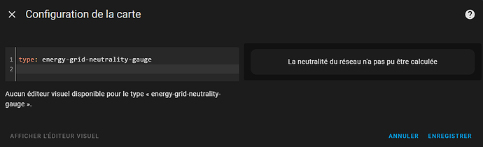

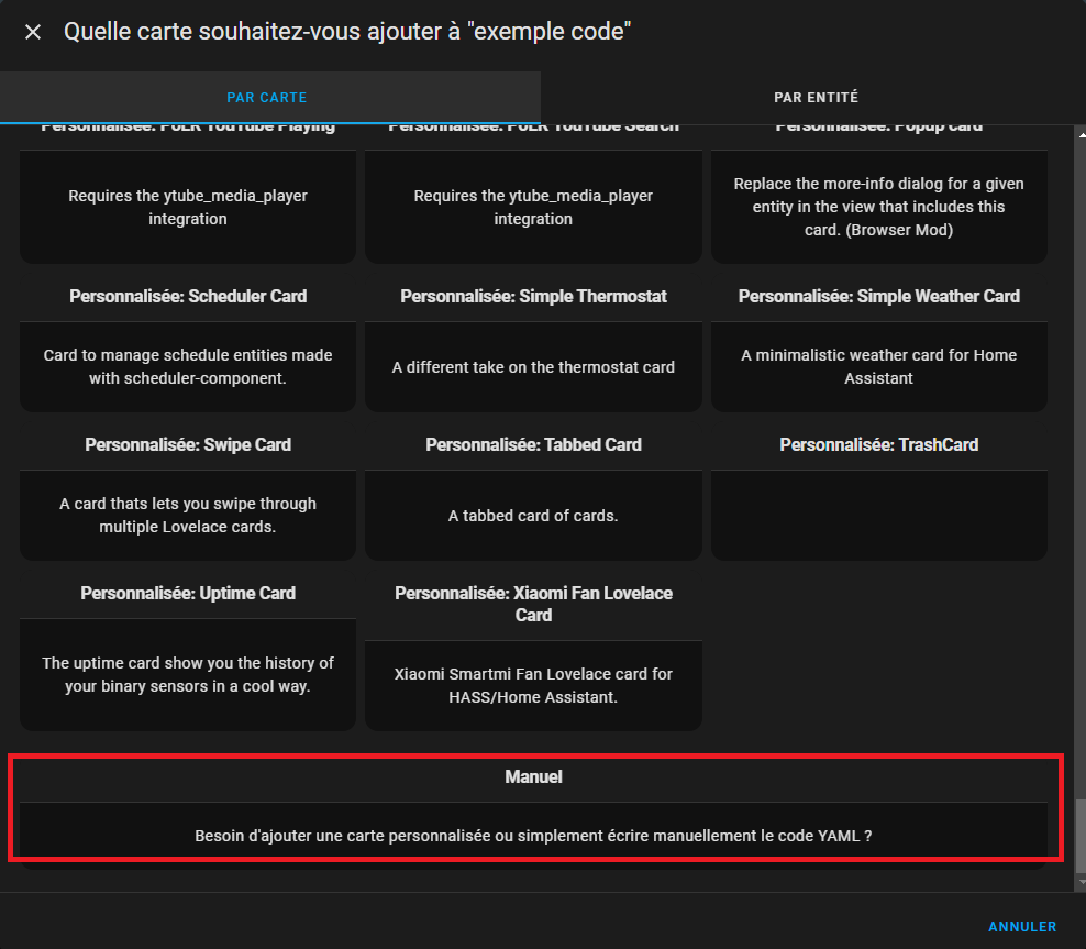

tu juste besoin de mettre c’est ligne dans une carte manuelle:
type: energy-grid-neutrality-gauge
J’ai pas de donnée, pas faire attention a la capture.
