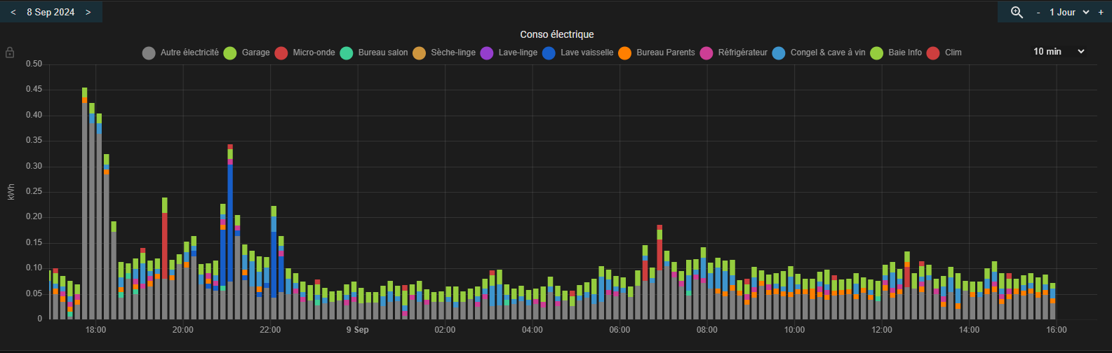

Ci dessous une de mes carte sur ma consommation électrique toutes les 10 minutes:
Et le code qui va avec:
type: custom:history-explorer-card
barGraphHeight: 400
defaultTimeRange: 1d
defaultTimeOffset: 1h
showCurrentValues: false
header: hide
uiLayout:
  toolbar: top
  selector: hide
graphs:
  - type: bar
    title: Conso électrique
    options:
      interval: 10m
      stacked: true
      - entity: sensor.autre_electricite
        netBars: true
        color: grey
      - entity: sensor.tz3000_2putqrmw_ts011f_summation_delivered_2
      - entity: sensor.tz3000_2putqrmw_ts011f_summation_delivered_3
      - entity: sensor.tz3000_2putqrmw_ts011f_summation_delivered_4
      - entity: sensor.tz3000_2putqrmw_ts011f_summation_delivered_5
      - entity: sensor.tz3000_2putqrmw_ts011f_summation_delivered_6
      - entity: sensor.tz3000_2putqrmw_ts011f_summation_delivered_7
        name: Lave vaisselle
      - entity: sensor.tz3000_2putqrmw_ts011f_summation_delivered_8
      - entity: sensor.prise_refrigerateur_summation_delivered_9
      - entity: sensor.prise_congel_et_cave_a_vin_summation_delivered_9
        name: Congel & cave à vin
      - entity: sensor.prise_baie_informatique_summation_delivered
      - entity: sensor.nous_b2z_clim_summation_delivered

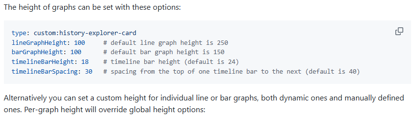

Oui j’ai lu et essayé pas mal de choses mais je n’ai pas réussi a trouver comment agrandir le tableau au niveau de l’axe des ordonnées pour que cela soit plus lisible
Dans mon cas, barGraphHeight: 400 définit la taille du graphique.
C’est vers la fin des explications. Est-ce ce que tu cherches?
Oui j’ai essayé mais sans aucun effet
j’ai ca
J’ai essayé avec ça lineGraphHeight: ca a l’air de marcher
oui je confirme apres un laps de temps les courbes sont réapparues :+1:
